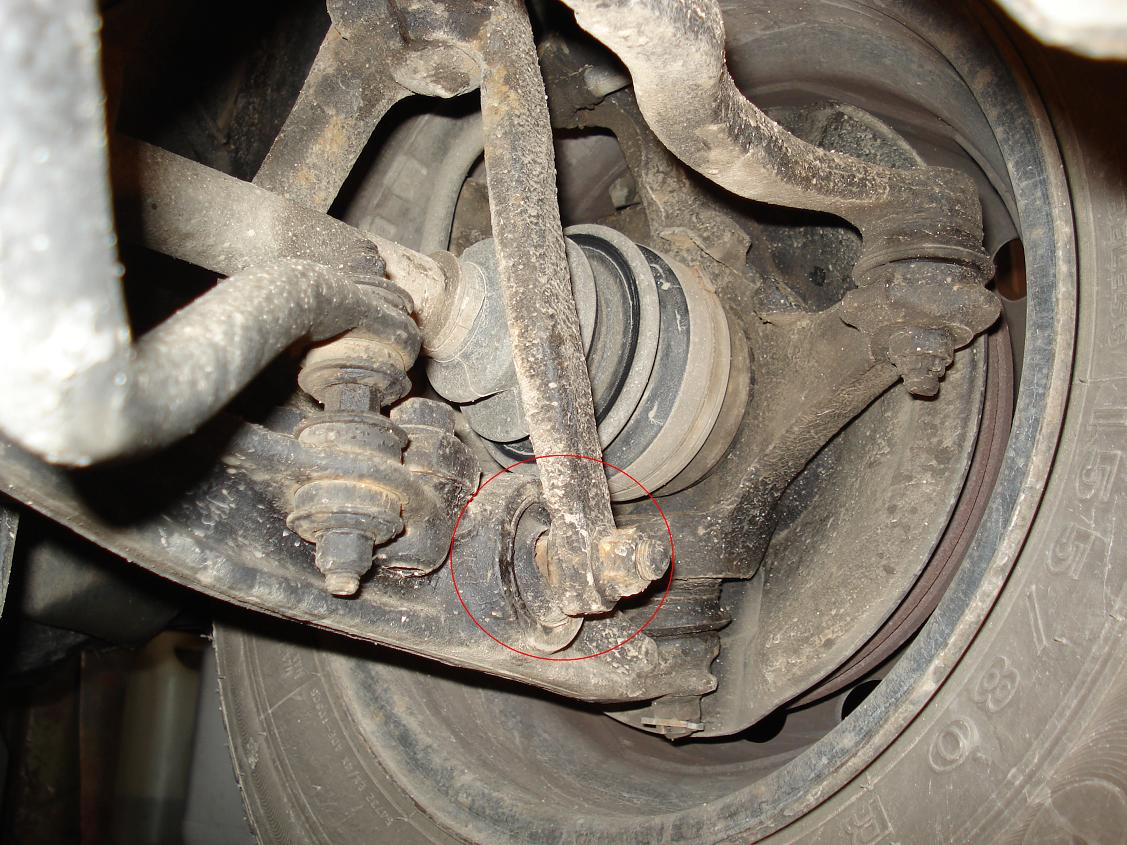

Ahoj, chtěl bych se vás zeptat kdo má zkušenost s výměnou siletbloků na CRXII.Jde mi o siletbloky na předních spodních ramenech...Lze vůbec pomýšlet na to, že by si to člověk vyměnil sám v obyčejných garážových podmínkách:), nebo bez lisu není šance?Myslíte že to ještě není na výměnu?

no nedavno jsem to delal a mnel jsem taky obavu zda se to obejde bez lisu,byly puvodni a nejdriv jsem do toho rezal jak hluchej do vrat a bez uspechu.tak jsem odstrenil nejdrive to gumove pouzdro(vnitrni),abych tam dostal platek a podelne jsem nariznul vnejsi plast silentbloku ,aby se stahnul,a pak uz jen stacilo par mirnych ran a byl venku.Nove jdou potom naklepnout dobre.musis vse ocistit a maznout vazelinou.Tak praci zdar.

Aha...no tak uvidíme jestli si na to troufnu...Ale vlastně máš pravdu, když se to nařízne tak to musí jít ven...Kde si ty silentbloky kupoval a na kolik cca příjdou...?

Tak co, vypadá to podle obr. už na výměnu nebo je to ještě v normě...? Na druhé straně vypadá silentblok lépe.

No rameno snad sundám bez problémů, ale pak nevím jestli půjde vyndat ten silentblok...při nejhorším ho můžu naříznout...Ten novej tam jde nacpat bez problémů?

kdyz misto pro novy silentblok poradne obrousis a namazes vazelinkou, tak by tam mel jit naklepat, ale pres orech z gola sady! at ho nerozklepes. A nebo ho nalisovat sverakem, pokud mas velky sverak a ten silent neni moc dlouhy Úsměv
