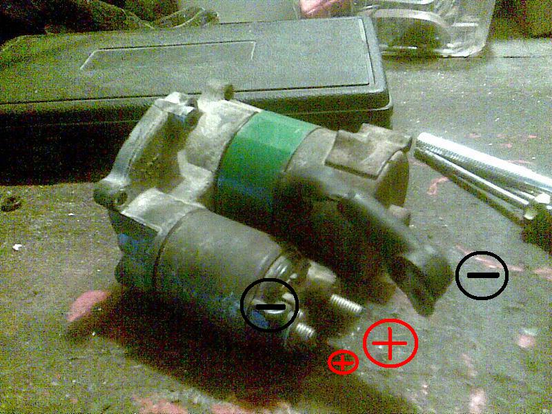

PříspěvekZaslal: 31.7.2011 , 20:00   Citovat
Tak jsem udělal fotku. Omluvte kvalitu. Z elektromotoru startéru vede jen jeden široký kabel, který je přiveden na Mínus u cívky. Na fotce je tento drát odpojen a patří na kontak Mínus na cívce. Poté je na cívce stálé Plus (na fotce velké Plus) a Plus ze spínačky (malé Plus). Ptám se tedy ja se dostane Plus z cívky k elektromotoru??? Lze vyzkoušet samotný elektromotor, jestli funguje? Nevím jak to zkusit, když nikde neni Plus Smutný ....snad mě chápete o co mi jde.

Takže jesště jinak. Už jsem to pochopil...ani jeden z kontaktů není Mínus. Jak psali hoši předemnou. V cívce by se měl po sepnutí klíčem spojit stálé Plus (na fotce velké plus) a kontakt vedle něj (na fotce Mínus). Takže bude problém asi v cívce, že se to tam má spojit a vylsat do elektromotoru. Opakuji, popis fotky je špatně, kontakty jsou jen Plusové. Mínus je kostra. Teď mě jen zajímá, jak rozdělám cívku? Díky a nezlobte se ta můj kixs.. Úsměv

Startér můžeš vyzkoušet mimo auto pomocí startovacích kabelů. Mínus na kostru, plus na silný plus kontakt a pak slabším drátem od plusu na nasouvací kontakt. Tím to sepneš a pokud je v pořádku, vyjede pastorek a roztočí se ozubenec. Pokud by to fungovalo, byla by chyba někde v kabeláži mezi spínačkou a startérem.
Pokud by to nefungovalo, je chyba ve startéru.
A pozor, startér se chová docela čiperně a má sklon se někam odkutálet Úsměv

Díky moc Minore, ve spínačce určtě problém neni. Vypadá to na ten kontakt v cívce, kterej má po vysunutí pastorku převést Plus na startér. Zejtra na to mrknu a vyzkoušim.
