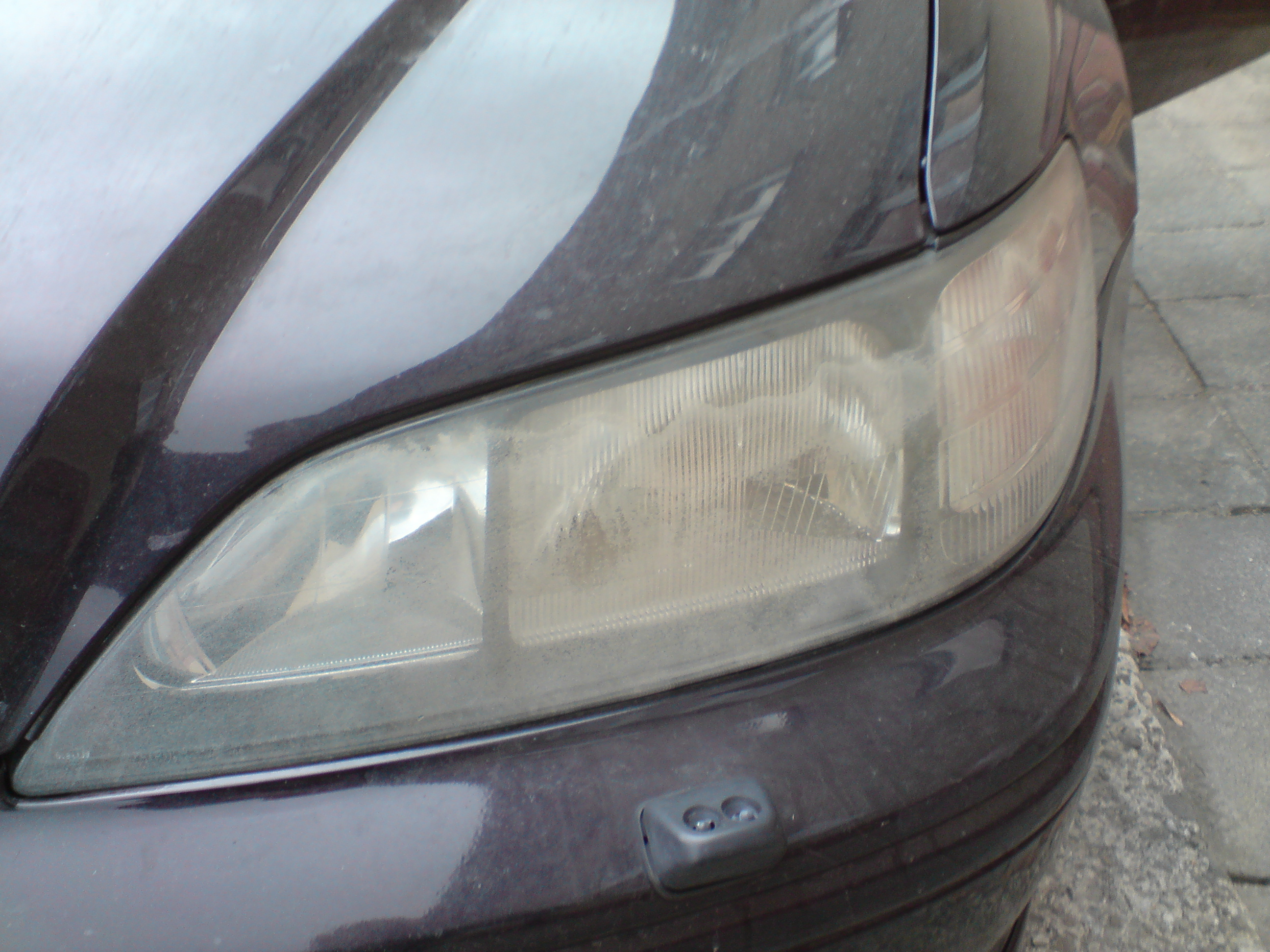

Ahojte jelikož mám totálně dodrbané předni svetla, potřeboval bych je nutně vybrousit\vylestit.
Je tady nekdo kdo by mi to udelal, samozřejmně za peníze.
Jenom ať nejde o pokus, a nejsem první Velmi šťastný spíše někdo, kdo to už dělal.
Díky moc. přátele

cena u nas 200 az 500 za kus je to prace na 1 az 2h....

Jinak tohle zmatnění světel je způsobeno použitím nekvalitní kapaliny do ostřikovačů, která naleptá polykarbonátový kryt světla. Takže až budeš mít vyleštěno, tak doporučuju pečlivě vybírat kapalinu do ostřikovačů nebo nejlépe (jako já) ostřikovače světel nepoužívat vůbec.

To bych fakt nedělal. Mohly by se pak změnit optické vlastnosti a taky by se nemuselo povést nalakovat aby to nebylo poznat. Do toho bych fakt nešel. Je tam víc negativ než pozitiv.
Lepší je se o světla starat stejně jako o lak (leštit, konzervovat).

si to prelesti sam, to zvladnes, neni na tom nic tezkyho jen koupit pripravky, treba tu: tudy odkaz

leštil jsem svetla jakousi leštěnkou na stare metalicke laky a vysledek byl luxusni.Bylo to objeveno čistě nahodou,když jsem leštil lak a omylem zajel do zažloutle lampy.

jo tak tohle taky muzu potvrdit, staci i brusna pasta na zasle laky, mozna i Tempo by slo
