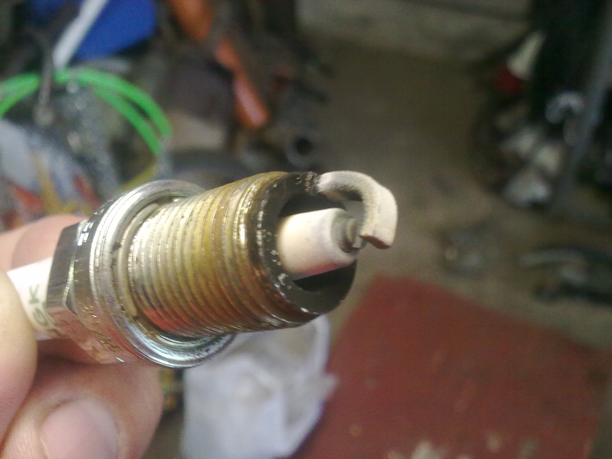

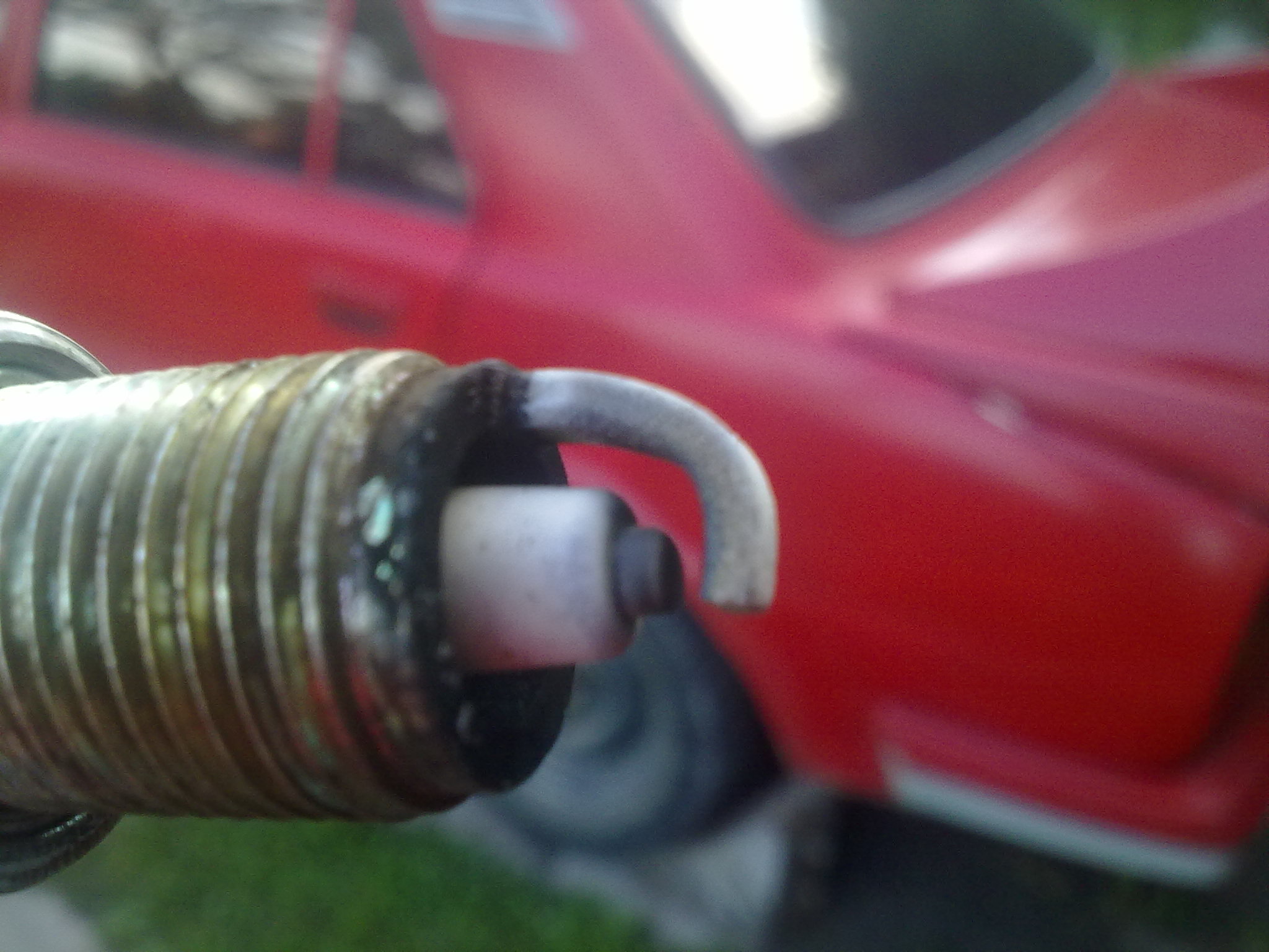

Ing.Dziwy je teď offline  Ing.Dziwy
PříspěvekZaslal: 1.8.2011 , 18:07   Citovat
Ing.Dziwy napsal:
Idem pozrieť do garáže a pošlem ti foto starych sviečok... VTEC
Tu je nejake foto... VTEC
01082011347.jpg, 369.52 kB
01082011349.jpg, 369.02 kB
Příspěvky: 37 H+ body: 0 1998 Civic Aerodeck
gear je teď offline  gear
PříspěvekZaslal: 1.8.2011 , 18:15   Citovat
imho chudá směs... izolátor by měl být nahnědlý, minimálně cihlový. VTEC-E jezdí lehce na chudou směs, proto tolik nežere, ale tohle už je moc nesouhlas

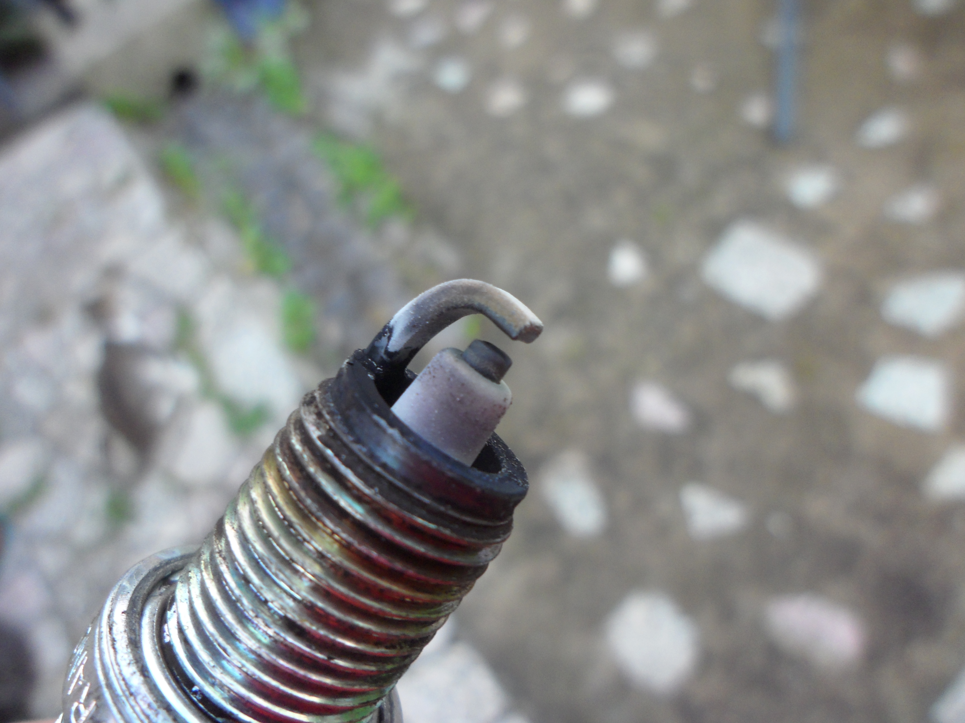

PříspěvekZaslal: 1.8.2011 , 18:38   Citovat
gear napsal:
přečti si tenhle článek tudy odkaz přátele
Tak tu je foto 12,5 megapixel
PříspěvekZaslal: 1.8.2011 , 18:55   Citovat
Ing.Dziwy napsal:
hehe, to nevypadá tak špatně zase Velmi šťastný hele to už nedokážu posoudit, to chce někoho zkušenějšího. napiš nějakému mechanikovi přes SZ třeba ať se sem mrkne přátele a nebo posečkej na názor zkušenějších OK
