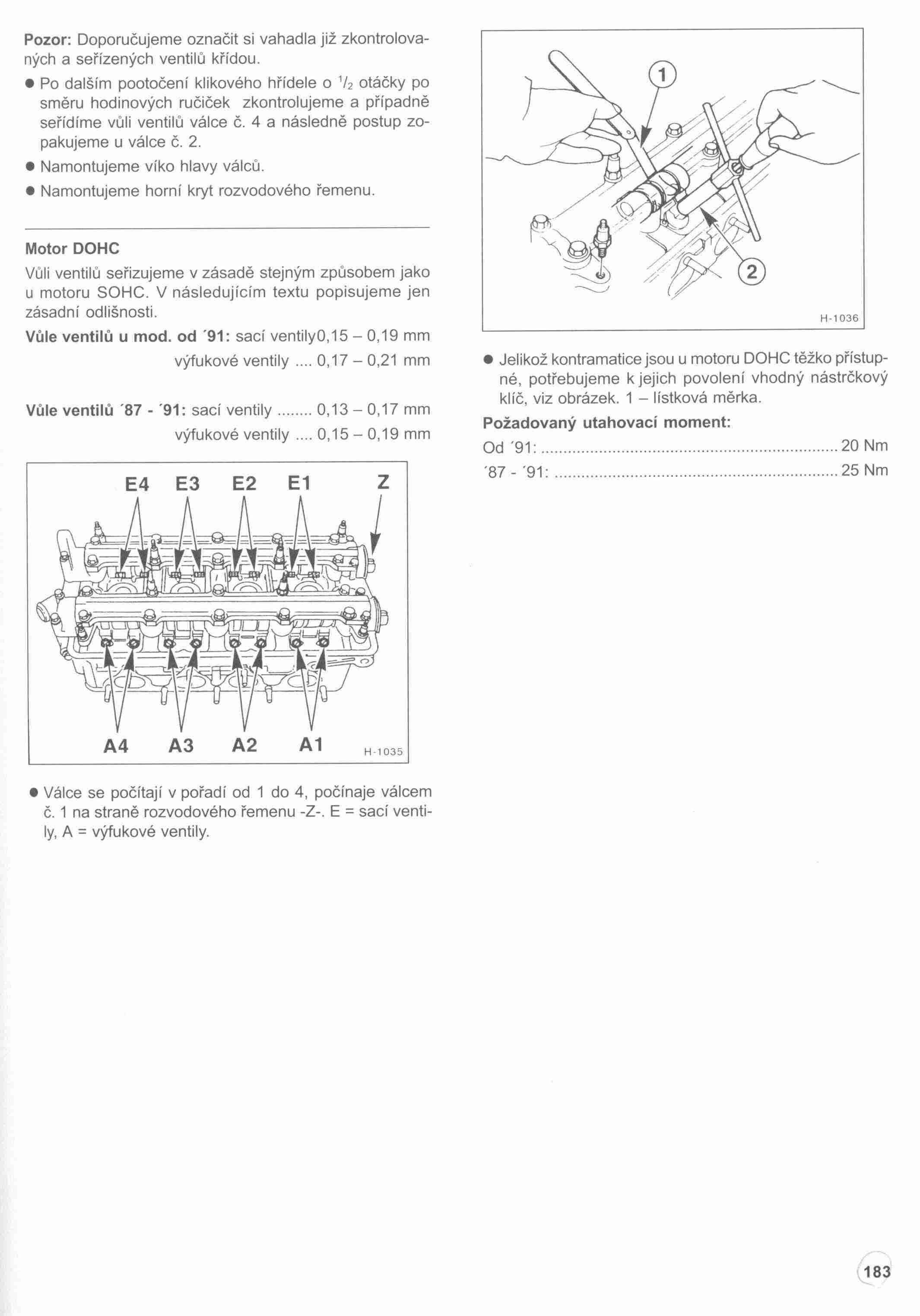

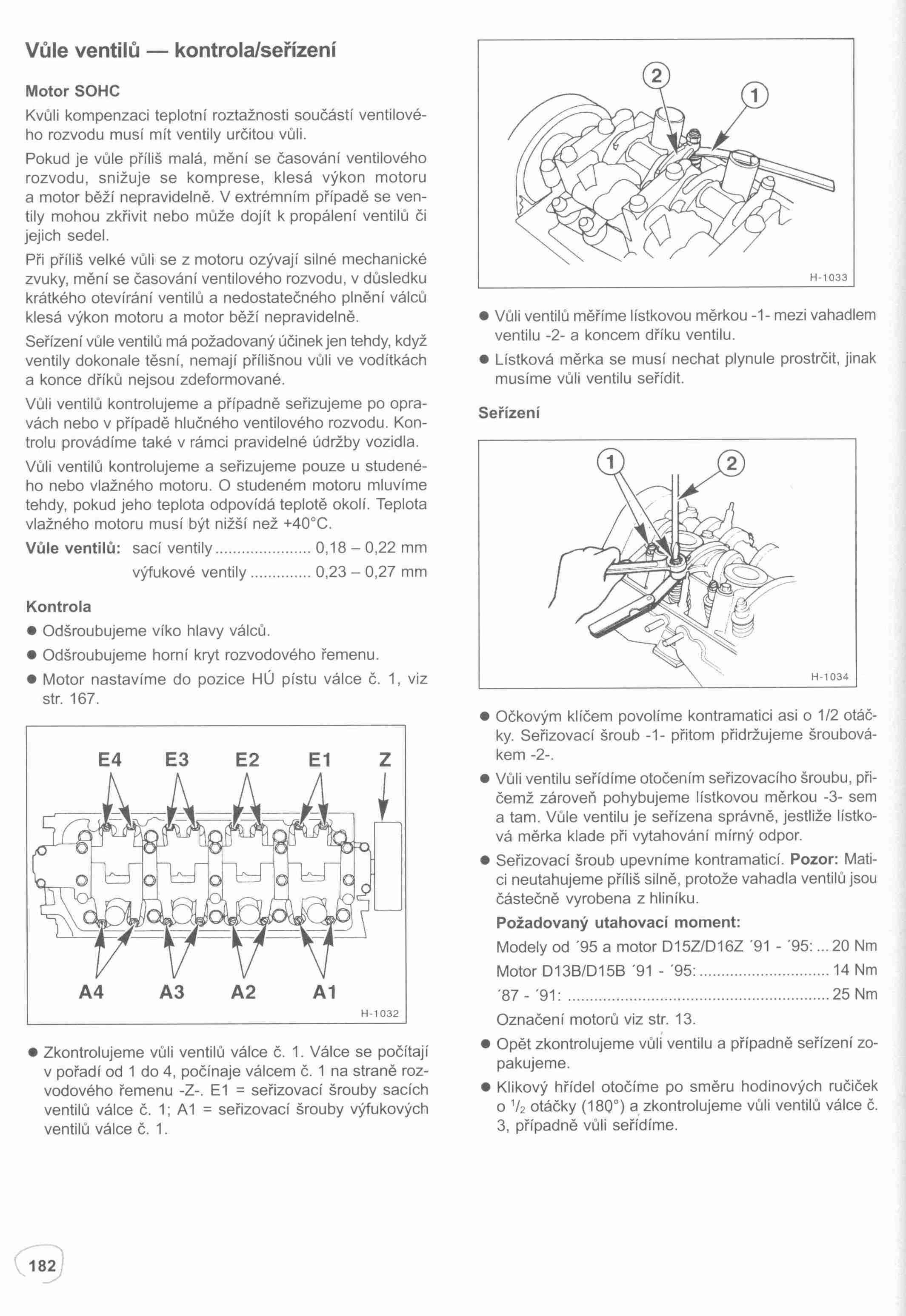

samy se serizuji jen hydrostely.nevim o honde co by je mela takze musis rucne vule najdes v manualu kdyz napises typ motoru tak ti napisu jake vule na sacim a jake vule na vyfukovym ventilu.jinak serizovat se ma zhruba po kazdych 25tisicich km nebo po roce je to dobrý
Příspěvky: 2575 H+ body: 6 1991 Civic VT
PříspěvekZaslal: 6.8.2011 , 6:33   Citovat
tady mas navod Úsměv
