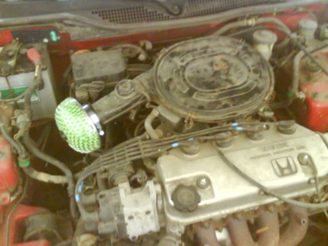

syndro je teď offline  syndro
PříspěvekZaslal: 12.8.2011 , 11:31   Citovat
sablos napsal:
fotoooooooooooooooooooooo
DSC00541.JPG, 65.71 kB
Příspěvky: 96 H+ body: 0
PříspěvekZaslal: 12.8.2011 , 11:36   Citovat
Hellborn napsal:
D15B3 69kW, dával se do C5g a Domani (anglán s kufrem sedanu), určen pro asijské trhy (pokud se nepletu).
co sem se o tom dozvedel ja tak to jo daval se do sedanu ale ja mam hatch a vymenej motor nejspis
misan je teď offline  misan
PříspěvekZaslal: 12.8.2011 , 11:50   Citovat
co ti to tam vyrostlo za divnou zelenou houbu? Úsměv
Příspěvky: 1539 H+ body: -1
PříspěvekZaslal: 12.8.2011 , 12:35   Citovat
misan napsal:
tak znas to plisen a tak.... Velmi šťastný
Jakub Erben je teď offline  Jakub Erben
PříspěvekZaslal: 12.8.2011 , 13:19   Citovat
syndro napsal:
Nic proti ale u tohodle sání ti je uplně víš k čemu.. když se ti otevře klapka na přisávání teplýho vzduchu tak ti tam jde nefiltrovanej vzduch.. a pokuď máš v boxu origo filtr tak už tuplem postrádám význam toho zeleného čehosi.. a jestli to má být dekorace tak to pak jo... pořádnej výtlem
Příspěvky: 955 H+ body: 2 1991 Prelude Si
PříspěvekZaslal: 12.8.2011 , 13:23   Citovat
Jakub Erben napsal:
vsechny tyhle problemy cos jmenoval mam vyreseny Úsměv
