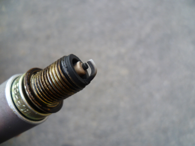

Cooo???
P1020970.JPG, 163.41 kB

Říká: vyměň mě! vyměň mě! Velmi šťastný

pokud dobře vidim,tak říká,že máš chudší směs
sablos je teď offline  sablos
PříspěvekZaslal: 12.8.2011 , 18:33   Citovat
RASTA napsal:
a k tomu ještě že mu prosakuje olej skrz závit.
Hrošík je teď offline  Hrošík
PříspěvekZaslal: 12.8.2011 , 18:40   Citovat
RASTA napsal:
Co to znamená? V tomhle se nevyznám. Neříká taky, že mi to žere olej?

to si nepřej vidět svíčku,kde to papká olej Velmi šťastný
znamená to,hodně vzduchu málo benzínu,
tzn.např. špatně fungující lambda,malý tlak na liště,špinavý pal.filtr,vstřiky,špatný benzin,předstih,
špatně to pálí....

OK, díky za odpověd. No z toho co jsi napsal nic neovlivním. Pal. filtr je nový, tak snad jen ten benzín špatný. Tankoval jsem na ONO.

připadá mi v celku v pohodě... ten olej na tom závitu samozřejmě být nemá , ale s tou směsí to tak hrozné nebude ...každé druhé auto (i dobře fungující ) má takhle lehce do bíla jiskřiště

jinak já sem je měl taky lehce do bíla..a byl to unavený reg.tlaku paliva na liště
a zkus vyčistit rozdělovač a nech si udělat předstih

snažil bych se kouknout na všechno,co se údržby týče,je to nejlevnější varianta a základ úspěchu..
kolikrát by se člověk až divil.. OK
rozdělovač (víčko+palec),změřit kabely,taky aby to někde nepřisávalo,dá se změřit i tlak na liště,atd.

Rasta má pravdu, jinak ta svíčka má docela v pořádku barvu na to že to má 500km. Pokud s autem jezdíš decentně tak je to podle mě v cajku. Zkus to víc točit, jezdit třeba 15 minut v otáčkách a pak by měla být víc do hněda, až potom bude jisté že to dostává málo gazolínu Úsměv

Rekl bych, ze ta svicka byla malo utazena, ale jinak vypada celkem v pohode.

No já nevím na kolik to utáhnout. Když jsem je tam dával nové, tak jsem je utahoval podle návodu o 2 třetiny. Kdybych věděl utahovací moment, tak to utáhnu momenťákem.

utahovaci moment je v manualu vetsinou Úsměv a me taky psali o 2/3tiny ale jak clovek mel pochopit jak to mysli, zda dotahnou svicku rukou a as sedne podlozka k hlave tak vzit racnu a o 2/3tiny nebo jak? protoze kdys jsem to tak udelal tak svicka nebyla vubec dotazena Úsměv
Už jsem pár šroubu utrhnul, tak se trochu bojim no. Proto bych raději ten moment, který jsem v haynes manuálu nenašel.

Tak jsem to našel v manuálu na concerto. 18NM to je docela málo. Utahoval jsem to jak říkáš. Rukou a pak o dvě třetiny když jsou nový a když ne, tak o jednu osminu nebo tak nějak.

to nevím teda jak myslíš. ale rukou dotáhnout na doraz a pak o 2/3 kruhu? to si myslím že musí bejt utařený až až..
