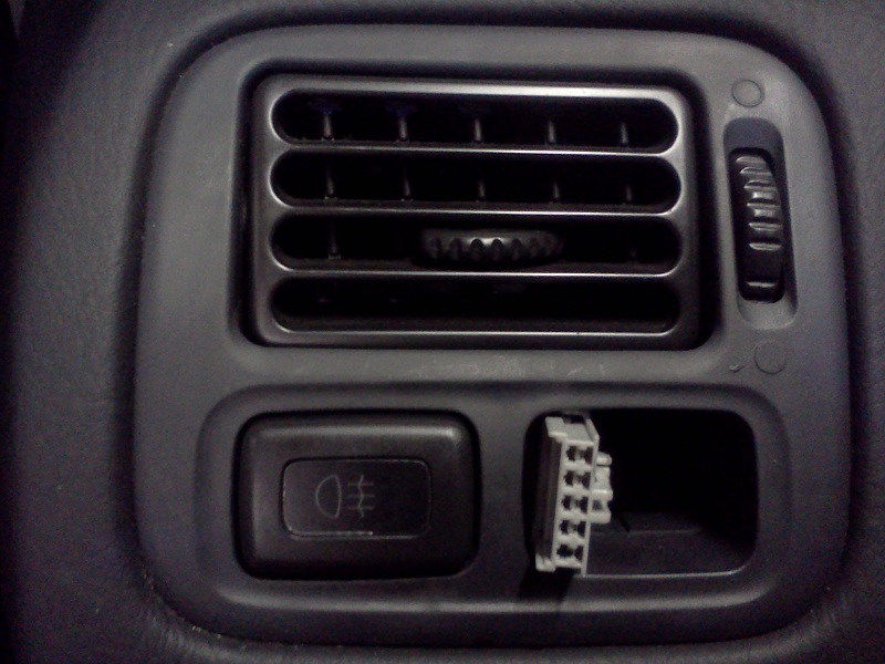

Trochu jsem prolézal elektriku v palubce, páč nějak na autě není co dělat, a u svazku z kterého jde konektor k tlačítku zadní mlhovky na mě koukal ještě jeden nikam nezapojený konektor. Je, byl, přilepený originální modrou lepící páskou k onomu svazku. Je pětipinový o velikosti konektoru tl. zad. mlhy (šel by tam, ale je jen jednořadý).
Otázka zní; k čemu je?
Přesně pasuje do záslepky (je v ní falešná/slepá zástrčka) kam jinak patří tlumení podsvícení palubky (tam je ale u US verze malý třípinový čtvercový konektor), nebo tl. otřikovačů světlometů (které nevím jaký má) a nebo tlačítko Cruise Control.. tam by pasoval (poslední obrázek), v autě ale po tempomatu není ani památky. Na volantu není záslepka na ovládání a v motoru taky ani stopy Smutný
Máte někdo Tempomat v C6G Cooo???
Případně nemáte ten konektor taky? Třeba Becky, budeš swapovat, není tam?
Ještě barvy; z pěti pinů jsou obsazeny čtyři: černá, zeleno-červená, žluto-červená a červená

Becky napsal:
myslim ze ho tam mam taky, ale tahle do podrobna sem to nezkoumal, je to nejaka priprava ne neco
hmm hmm, nezbyde než rozebrat svazek Velmi šťastný
jinak malé zjištění, pasuje i do tl. ostřikovačů světel... kouř otázka je, k čemu z těch dvou možností to je určeno to mi hlava nebere

Tak sem mrkl do návodu a mělo by tam být zapojený REGULÁTOR INTENZITY Osvětlení přístrojové desky (s vestavěnou řídící jednotkou)... podle servisního manuálu...

CINIC napsal:
to jsem si taky nejdřív myslel, ale nevedou k němu jen tři dráty? navíc jsem koukal na netu na ten regulátor a pokud to nemá USDM jinak tak to má i jiný tvar konektoru to mi hlava nebere

Je to příprava na přední mlhová světla, pokud je už nemáš. Velmi šťastný

Nipper napsal:
to mě nenapadlo, zítra mrknu na originál elektriku k nim, ještě není namontovaná páč chybí právě vypínač Smutný

Nipper napsal:
Ale C6g (teda předfacelift) nemělo spínač na přední mlhovky tady,ale níž vedle ovládání zrcátek... Měl jsem je na VTi a tuhle záslepku jsem měl volnou jako Capino... Se stydím

Hellborn napsal:
tak tak a konektor je úplně jiný, nedalo mi to a strejda Google pomohl Velmi šťastný
takže dál.. to mi hlava nebere

Hellborn napsal:
Na předface jsem ji taky neměl, protože předface neměl standartně mlhovky. Vedle ovládání zrcátek patří ovládání šíbru. Mrkni sem tudy odkaz

Nipper napsal:
je to ten vpravo (i když neorigo, ale na svém místě)

Nipper napsal:
Tak já to měl úplně obráceně a nahoře jsem měl zadní mlhovky a přípravu pro přední.
Zadní mlhovku jsem měl taky nahoře, ale přední byly dole (taky mi to přišlo divný,ale měl to víc aut). Úsměv

A "dimmer switch" nebo-li regulace jasu osvětlení palubky má tento konektor takže už "jen" tl. tempomatu nebo ostřikovače předních světel, ty mají ten hledaný konektor..

Tak jste mě donutili mrknout do servisního manuálu a jediná možnost jsou ty mlhová světla nebo autopilot, ale podle honda original parts pro tvůj model tam má být tlačítko pro mlhovky.

Nipper napsal:
tlačítko mlhovky mám vedle, viz. obrázek! a přední mlhovky jsou u C6G jinde..
a není to ani šíbr, ten má čtyřpinový konektor...
