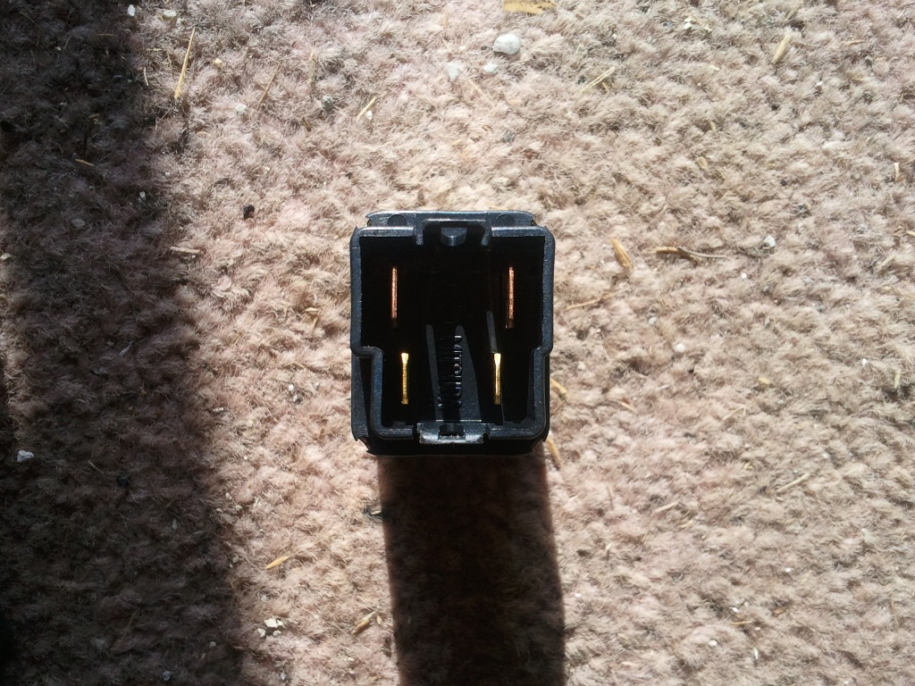

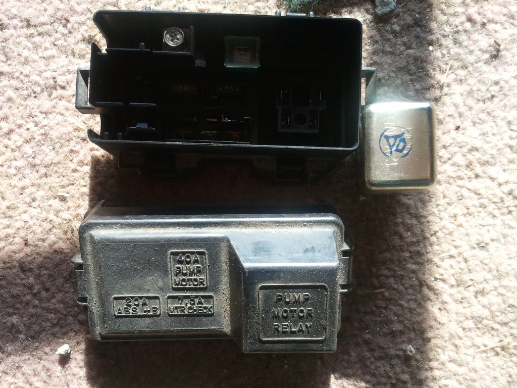

PříspěvekZaslal: 5.9.2011 , 16:10   Citovat
Tak tady to je:
2011-09-05 16.04.42.jpg, 297.89 kB
2011-09-05 16.04.50.jpg, 343.91 kB
