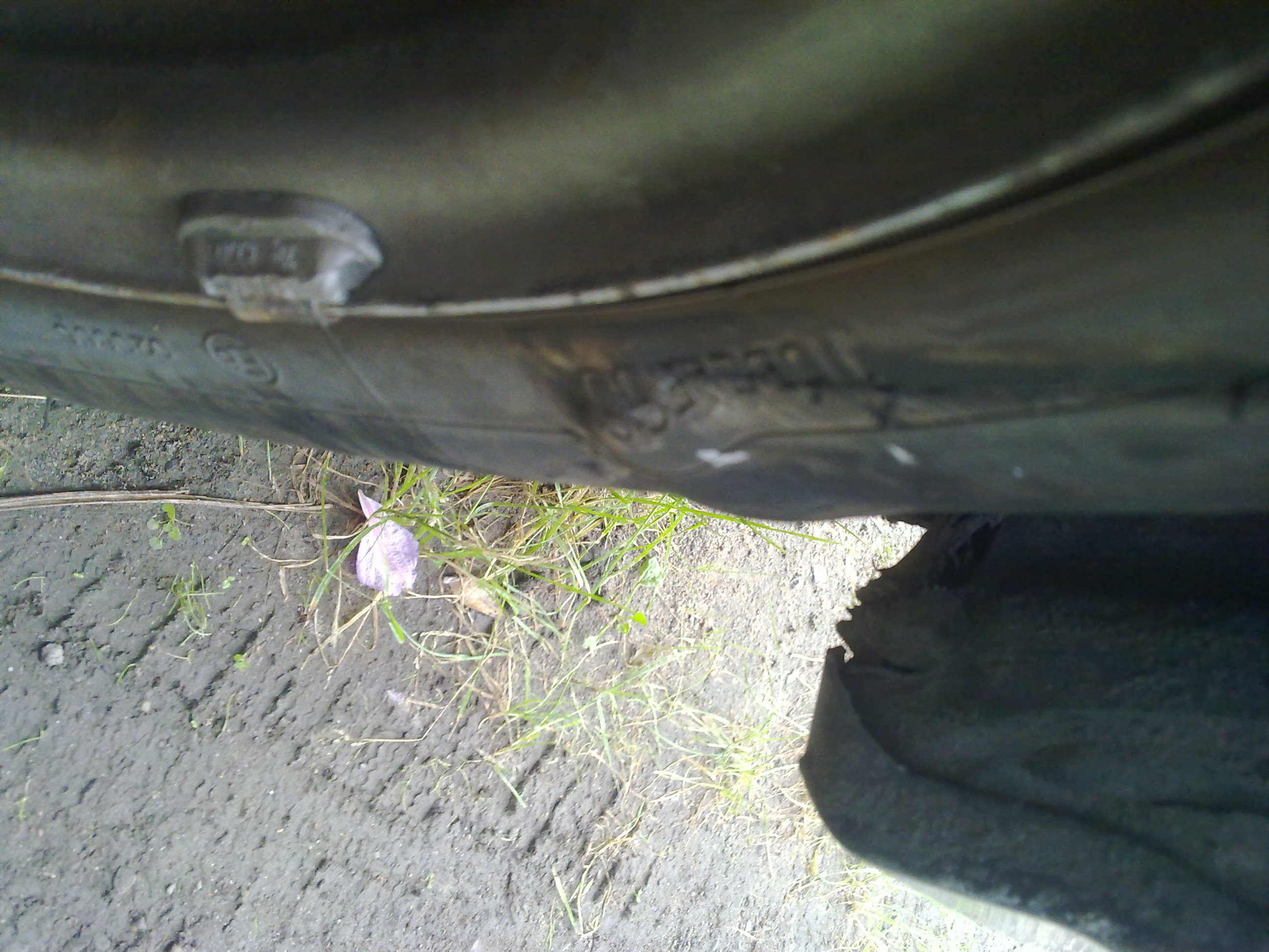

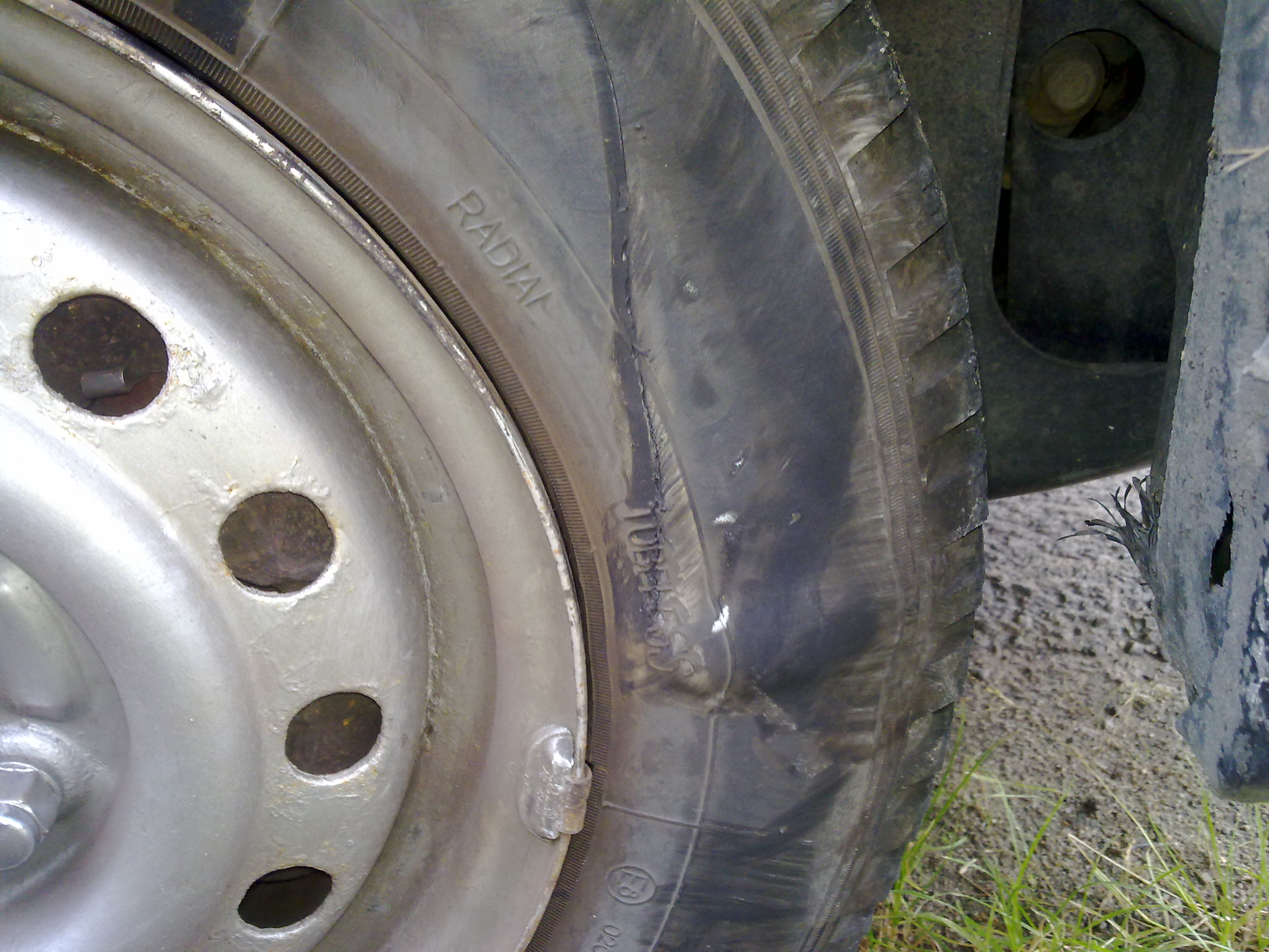

Včera sem nechal známého projet se se svojí Hondou, bohužel známej je d**il a někde škrtnul obrubník pravou přední pneu Smutný a částečně i zadní, ztratil mi disk a pneu ve předu je nějaká divná. Včera tam byla jen rýha, dnes se kousek nafouknul.
Nu a co mě zajímá, jestli je tohle na okamžitou výměnu pneu a taky, jestli nemám nechaz zkontrolovat přední nápravu.

Na nové pneu (i na druhou stranu) to je určitě. Podobná boule mi na Š125 krásně rupla...

poskozena bocnice Smutný urcite vymenit

s timhle urcite nejezdit, muze to pekne rupnout. znamymu nafackovat wokurka

jo jo tohle neriskovat radši si sežeň na předek jiný 2
