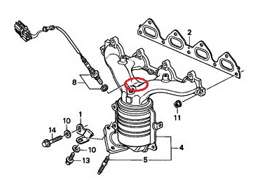

Jo, na ekonomu praskají,protože kat je před motorem a lambda je kousek od bloku mezi spojením 2 a 3 svodu a praská to právě od závitu na lambdu,jak metriál vlivem tepla pracuje. Nevhodné umístění... Úsměv Řešní jsou jiné svody na D-blok a uni kat pod auto.

jde o to, že mají kat mezi první půlkou svodů tj. tou částí co se scházejí všechny vývody v jeden a zbytkem svodů, tzv. downpipe.. takže jsou dost těžký a praskají mezi spojem vývodů 2. a 3. válce v místě označení
