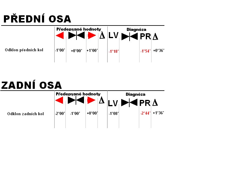

Ahote Hčkaři,
byl jsem na geometrii a tam mi naměřili takovéto hodnoty (příloha). Já popravdě nevim ani co znamenají ty značky natožpak hodnoty, ale bylo mi řečeno že pravé zadní kolo má odklon až 3°. Je to viditelné a stará pneu byla brutálně sjetá zevnitř. To byl taky důvod na geometrii zajít.
Otázka je co mám všechno vyměnit aby se to srovnalo, nebo kam zajet. A měl bych řešit i pravé přední kolo? Podle těch hodnot taky nic moc (ale nevyznám se v tom tak je možná ok)
Kdyby mi někdo dokázal poradit budu moc rád Úsměv Chci v Hondě jezdit a ne ji mít v garáži abych nesjížděl gumy Velmi šťastný

mechanik by mel poznat i okem ktery silentblok je vymackany a potreboval by vymenu. Popr. ti na to muzou kouknout na stanici technicke kontroly. Nejlepe bys udelal kdybys je vymenil vsechny, ale nejvetsi vliv na odklon by mely mit silentbloky v hornich ramenech, jak v predu tak vzadu. Ale rikam ze ti jejich vymena nemusi pomoct. Pokud nekdy kolo dostalo ranu, muze i nektere rameno byt ohnute...

zkusím to zavézt mechovi ať mrkne na ty silentbloky. Mohl by i poznat přeměřením vzdáleností ramen od nějakého bodu které rameno je případně špatné.
Ještě bych se zeptal, je rozumné měnit to pouze na jednom kole, nebo mám rovnou udělat obě zadní, či dokonce všechny 4 kola. To pravé přední je podle geometrie taky celkem off (jeslti tomu dobře rozumim).

jj, merenim vzdalenosti od nejakeho pevneho bodu by melo jit poznat jestli je nekde neco ohnute
a silentbloky se meni vzdy v paru, cili na obou stranach
Totez s cepama, pokud je na nejakem vule, muze to udelat na geometrii tohle, ale to se tyka predku, vzadu zadne čepy nejsou.

mám stejnej problém,pravý zadní sjetý na dráty....taky sem typoval silentbloky...

ja bych typoval neco ohnute ale kdyz ti tam delali geometrii taky mohli skouknout kde je problem silentblok kdyz bude spatnej tak to spis bude mit vule a mlatit to nez ze ti to udela acka a to by ti zas neudelali geometrii pac s vulema on ji neni schopnej udelat

vse zalezi kolik do toho chces dat pokud neco investovat udelal bych vsechny silentbloky novy ale jeste ramena skouknout muze tam byt problem jeste jinde ale nejcastejsi je tenhle nekde vemes obrubnik sikovne ci to muze bejt bourany nejcastejsi priciny

tak sem tady zpět.. měli sme to zvedlé a silenbloky sou uplně v p*****. Nějak ale nevěřím tomu že to dělaj jen silenbloky, takže jsem chtěl vyměnit celé zavěšení kola. Jenže v servisu to prostě nemůžou sehnat.. třikrát objednal a pokaždé došlo něco jiného.
mb47 anglán c6g.. chápu že tato karoserie je celkem neobvyklá, dá se to s něčím zaměnit kromě mb6?
Nevíte kde to zavěšení pravého zadního kola sehnat?
Už jsem zoufalý až naštvaný.. sem 3 týdny bez auta.. garáž platím zbytečně když stejně stojí někde venku a žádná známka pokroku.. jsem ochotný to dát někomu jinému jestli to tady někdo dokáže opravit.
prosím o pomoc Smutný

Stavitelna ramena pro snadnou korigaci odklonu, jiz vcetne zesilenych silentbloku. Prace vymeny ~20min.
A jsou skladem...V pripade zajmu PM.
Jinak ten zadek se da vypodlozkovat, pokud je mala odchylka. Ale ty tam mas strasne velky rozdil.

Horní ramena jdou přee sehnat normálně. Já je potřeboval taky na anglána MB2 a Idaho mi je sehnal za solidní cenu. Napiš Idahovi a on ti je sežene
