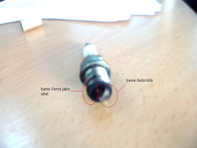

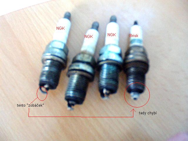

vyuziju nazvu topicu: takze dnes jsme vymenili svicky a jake bylo nase prekvapeni, kdyz jedna z vytazenych svicek byla jina, vim, ze jsou ruzne druhy svicek a ne vsechny jsou kontrukcne stejne, ale aby byly pouzity dva ruzne druhy v jednom motoru to me nejak hlava nebere, pro upresneni obrazky nize a zajimalo by me co se z takovychto svicek da vycist, mastne nejsou, ale tzv. "zdravou cihlovou barvu" taky nemaji...
