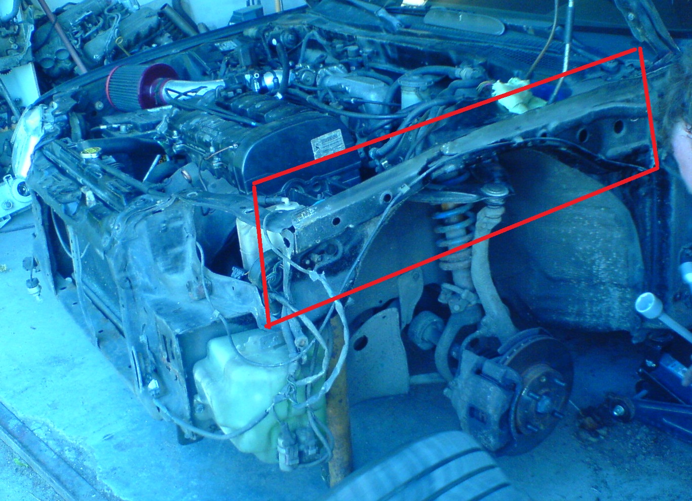

Zdravim Mrk

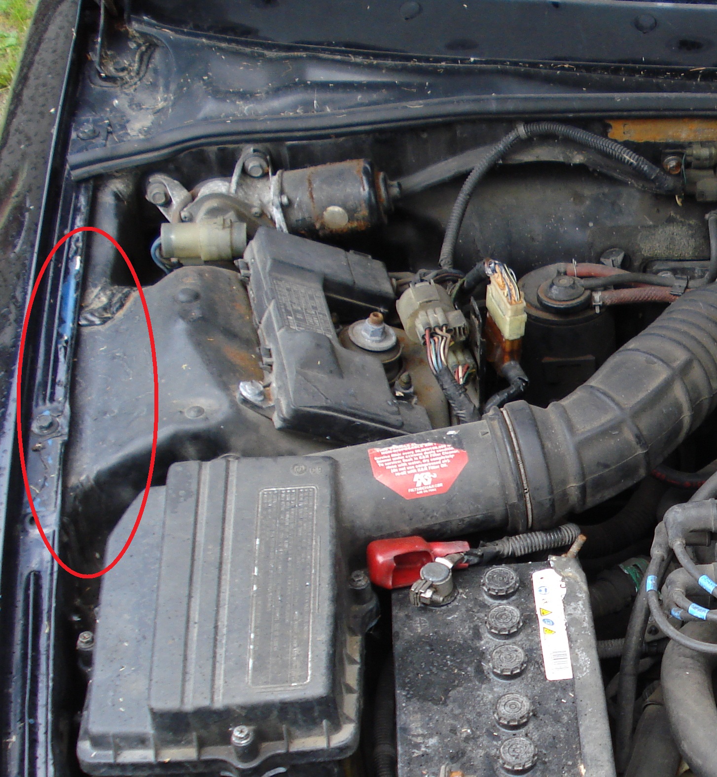

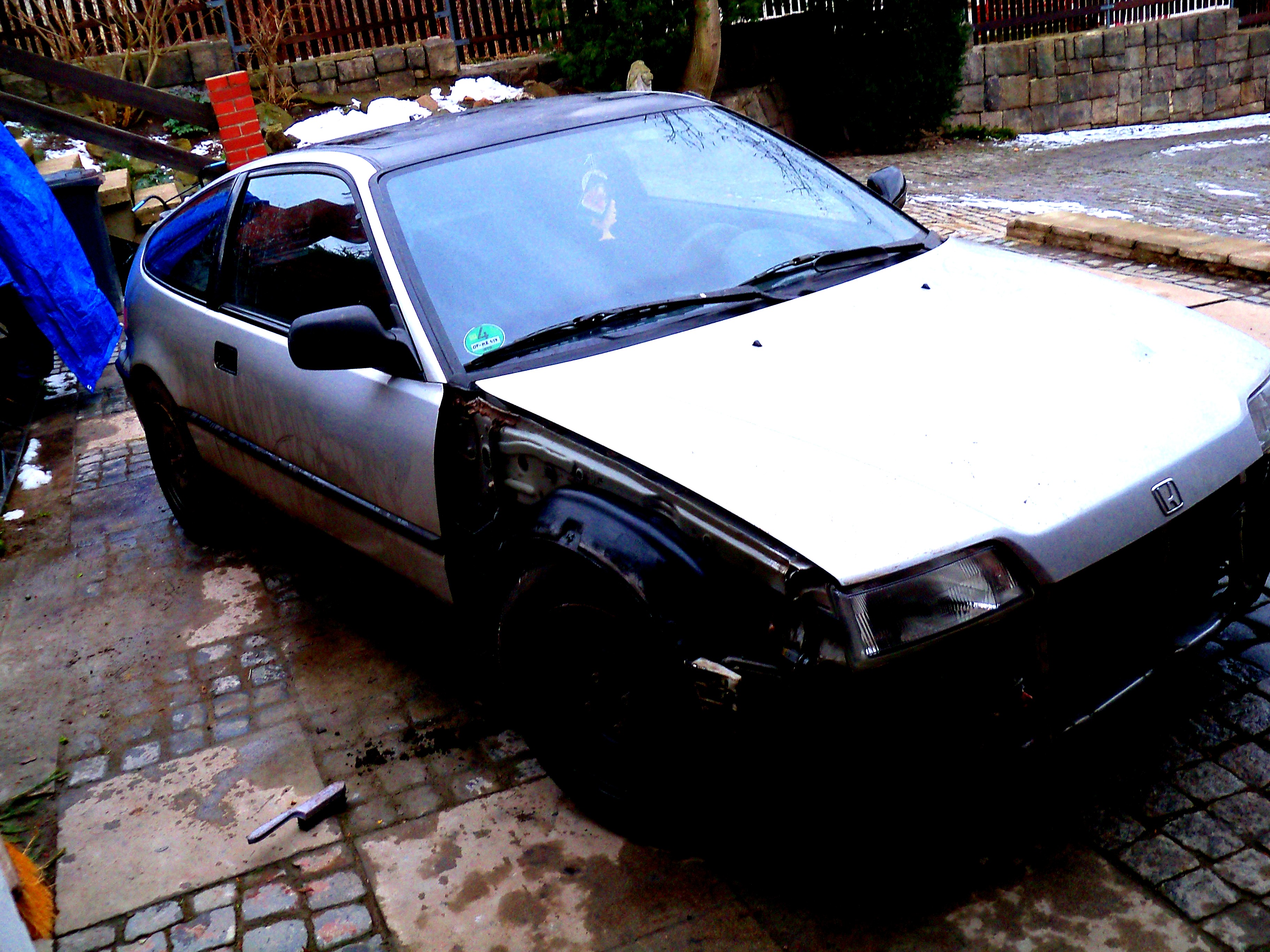

Měl bych prosbičku. Auto se mi naklonilo doleva tak sem to začal řešit. Po bližším bádání jsem s kamarádem zjístil že je auto po bouračce a ten kdo to opravoval to odfláknul.Jenže problém je v tom že ani jeden nevíme jak to má vlastně bejt.. Kterej plech má bejt jak zahlej a kde má jak držet. Jedná se pouze o předek Úsměv chtěl bych vás poprosit možná o co fotek očesané pŘední části vozu. Hlavně UCHYCENÍ TLUMIČŮ !!! + ten plech co drží blatníky. Jak sem psal , je to celý pokroucený ale nevíme kterou stranu rovnat protože nevíme která strana je v pořádku Úsměv hlavně bych potřeboval nafotit tu zakroužkovanou část na fotce v příloze Mrk potŘeboval bych vědět jak to má vypadat pod blatníkem. obě strany pro jistotu. děkuju za pomoc
JEDNÁ SE O CRX 2.G ED9 1990 ...

jestli jen brejle ,tak pohoda jazz
Pravda je asi taková, že mám jenom špatně přivařenej ten díl co je tady zakroužkovanej . Přesně v tom bodě kdy se ten kus co drží ten otvor na tlumič ,připojuje k blatníku. Je to tam přivařený tak vsázim na to , že je to tam špatně .. protože je to jakoby níž. Jenom bych rád viděl jak tam má bejt Mrk a to měření mám v plánu ale to nemusím teď vědět , to se dá zjístit jinde Mrk

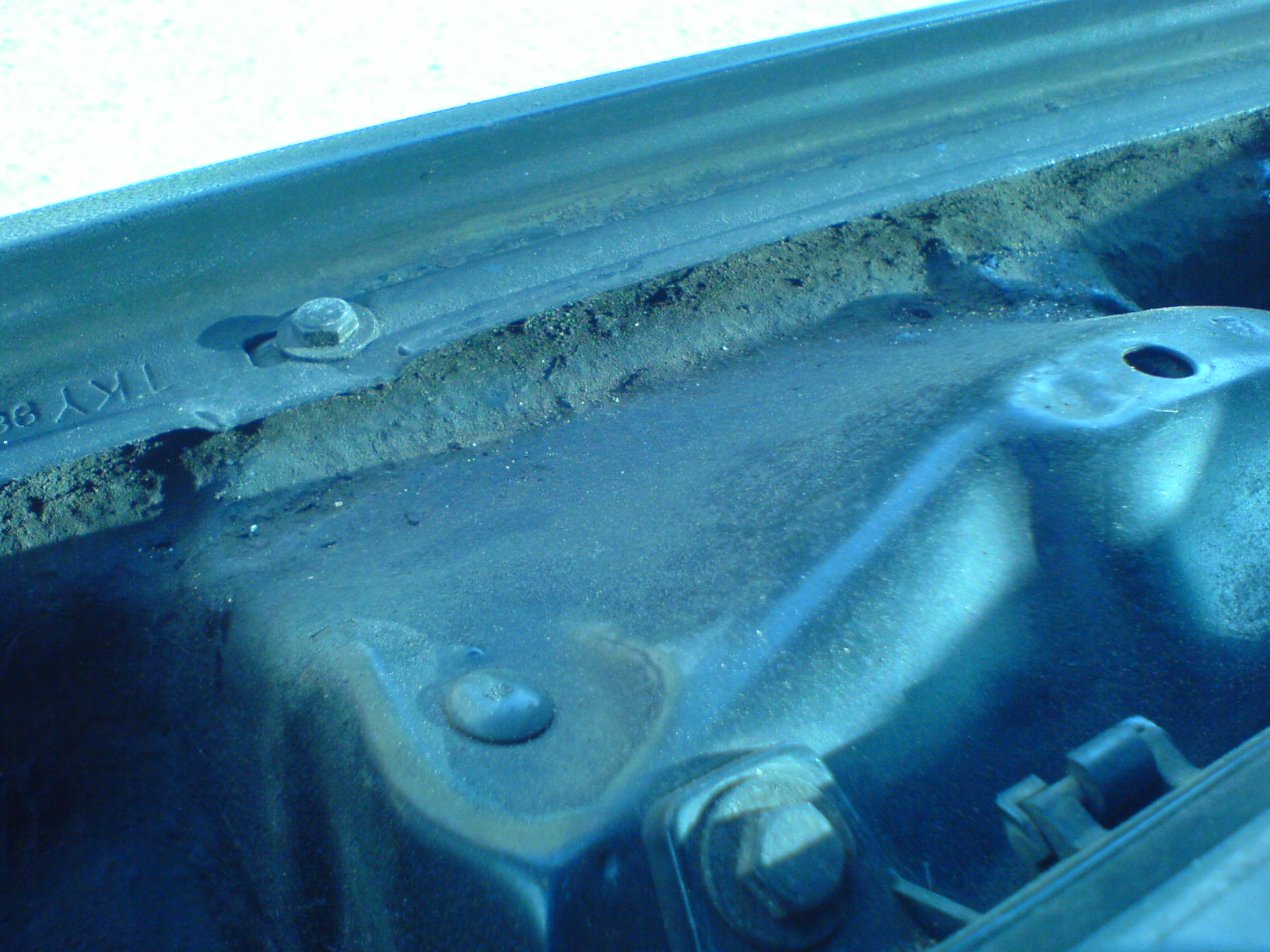

ARMAG3DON je teď offline  ARMAG3DON

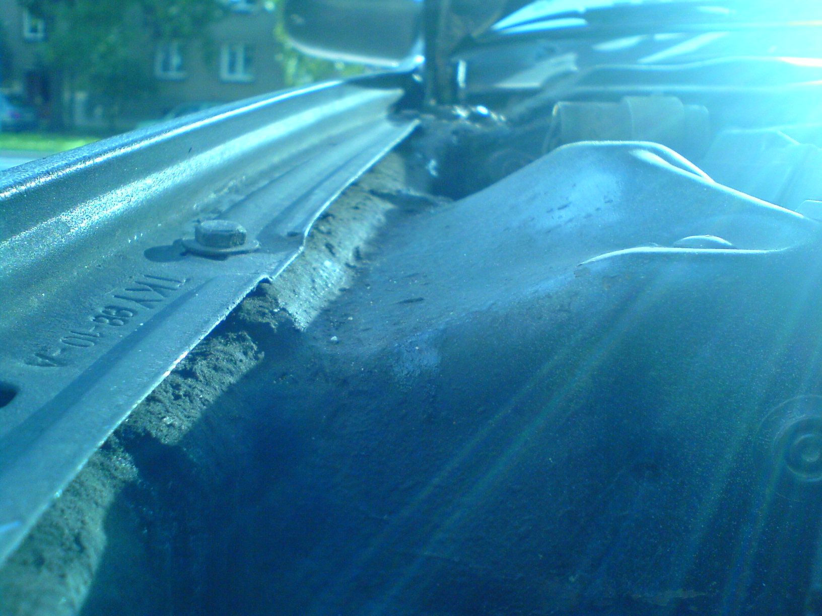

PříspěvekZaslal: 6.9.2011 , 21:07   Citovat

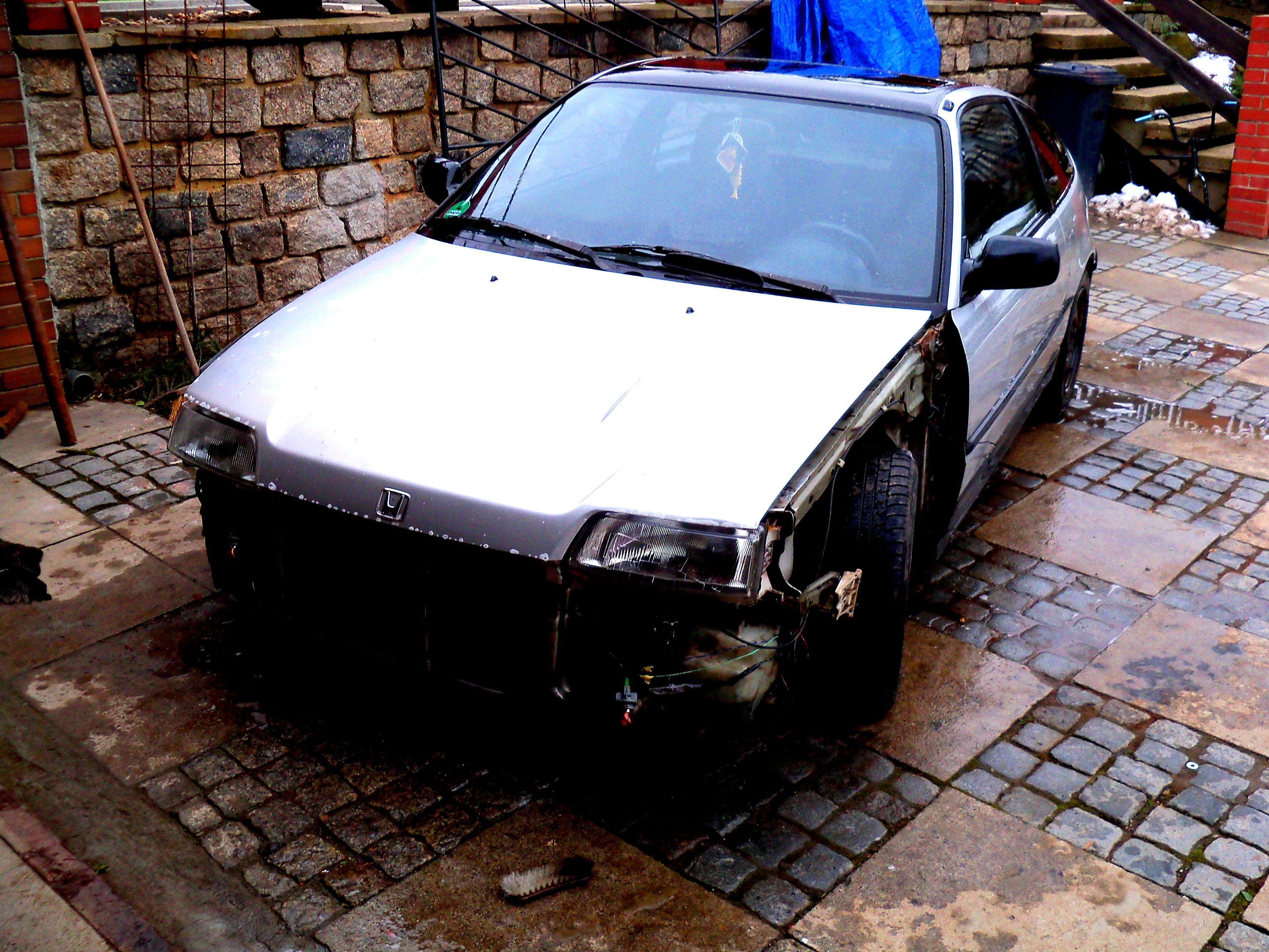

to označený bych potřeboval vidět z boku , jestli to má bejt tak moc zahnutý nebo ne Mrk

Příspěvky: 146 H+ body: 0 1990 CR-X

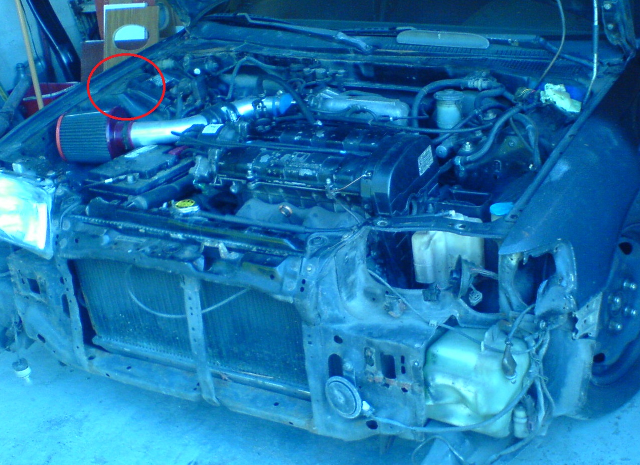

PříspěvekZaslal: 6.9.2011 , 21:09   Citovat
a tady mám ten problém.Mám tam mezi těma dílama takovou propadlinu.. prostě jako by to bylo znova navařený ale o cenťák níž . tak bych potřeboval vidět jak to tam má doopravdy sedět

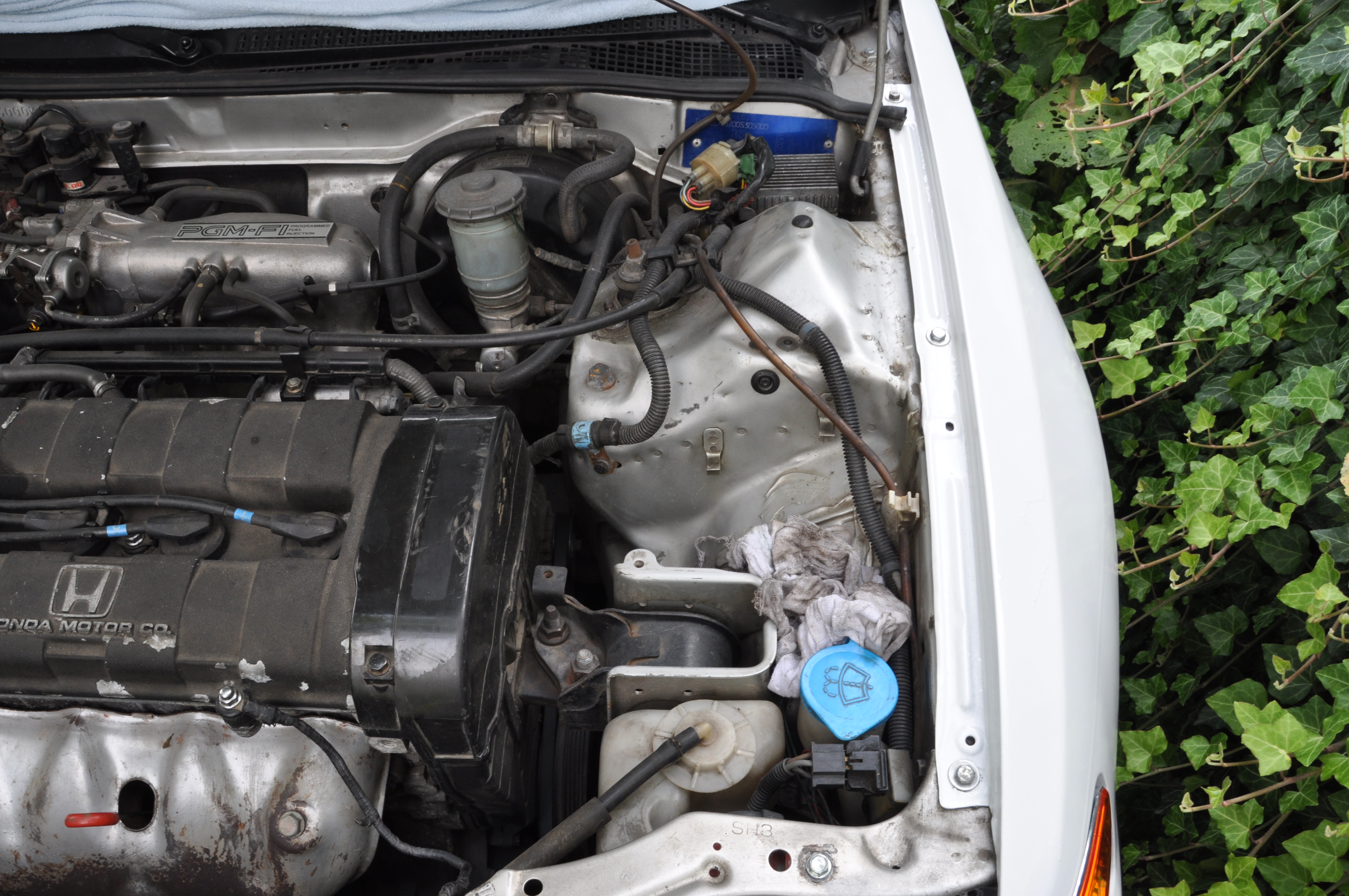

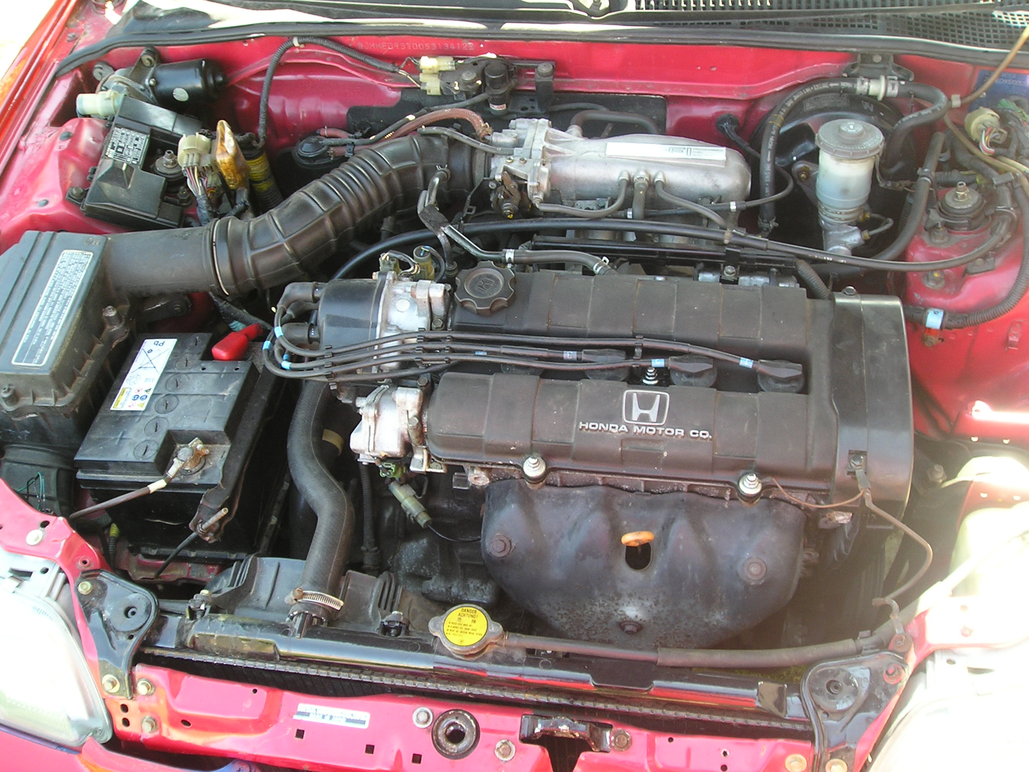

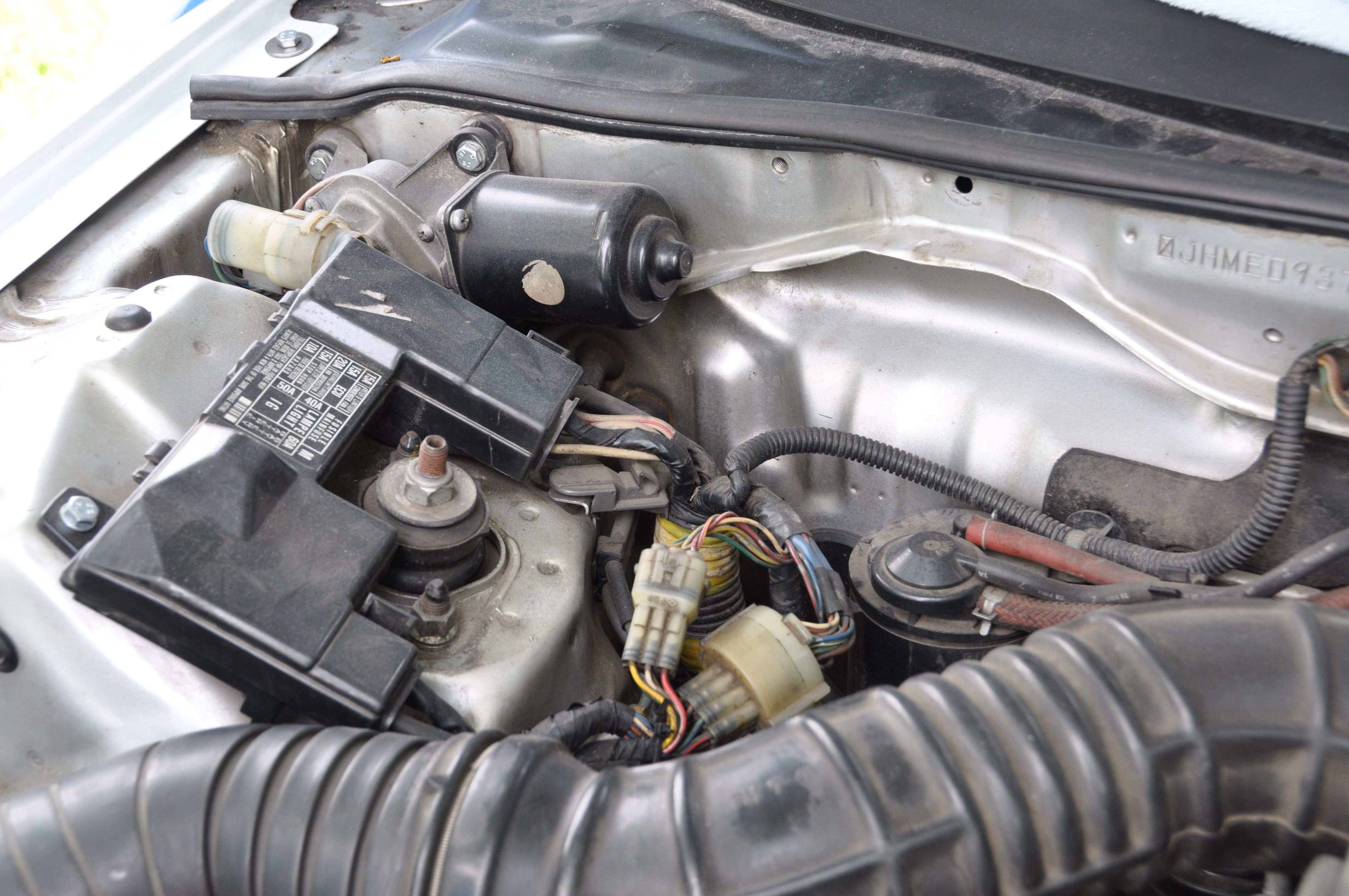

Dugles je teď offline  Dugles
PříspěvekZaslal: 7.9.2011 , 9:00   Citovat

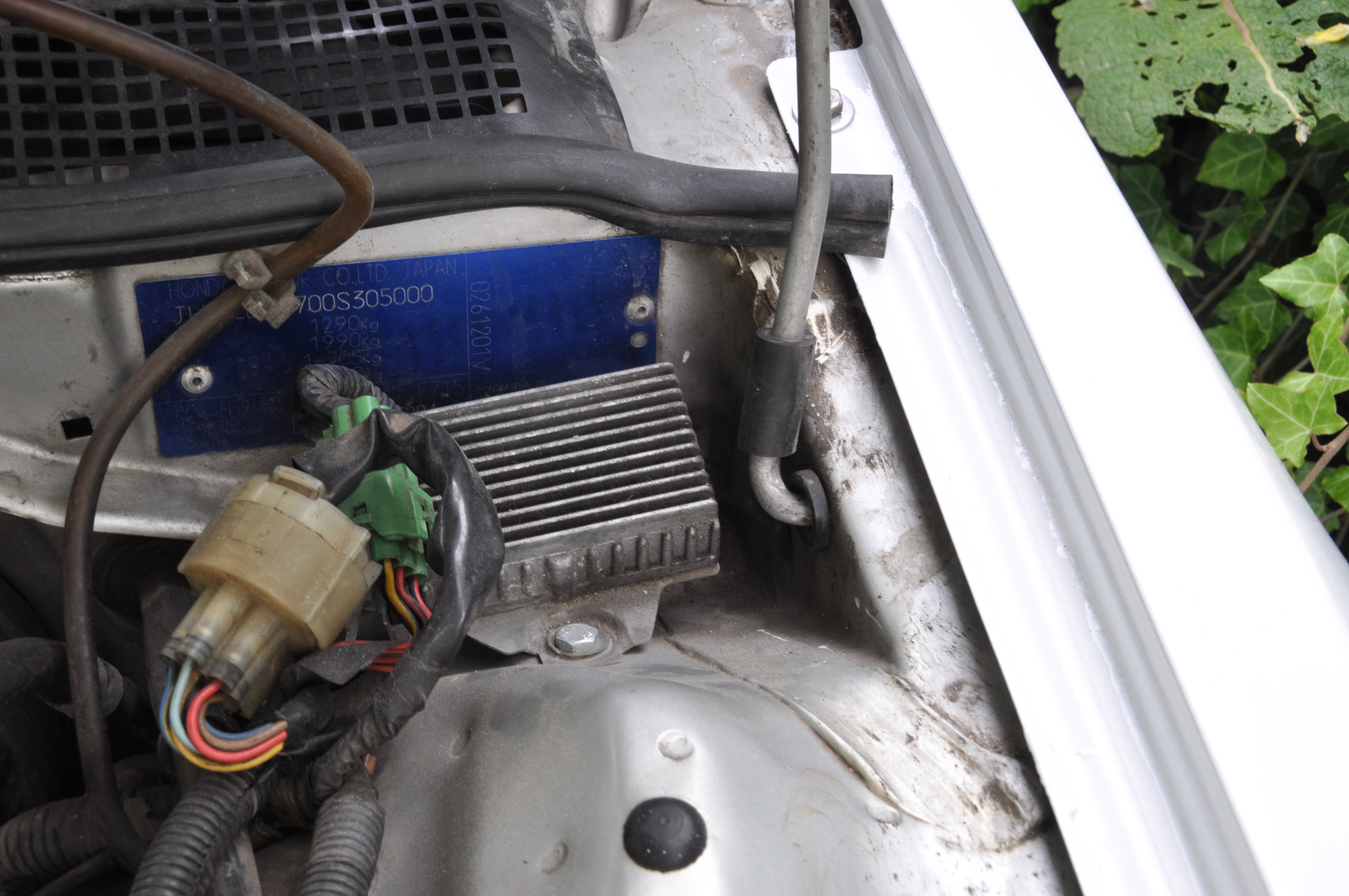

Takováto fotka tě asi nezachrání co? Od kud si? I když nevim jestli ze mě by sis měl brát příklad, mě zas vůbec nelícuje jedno světlo, na tu stranu to bylo taky kleplý...
Edit.: našel sem pár dalších fotek který by Ti mohly snad víc pomoct

Jsem z Pardubic Mrk a tak pokud máš hnutej jenom předek tak to je ok Mrk a díky za fotky

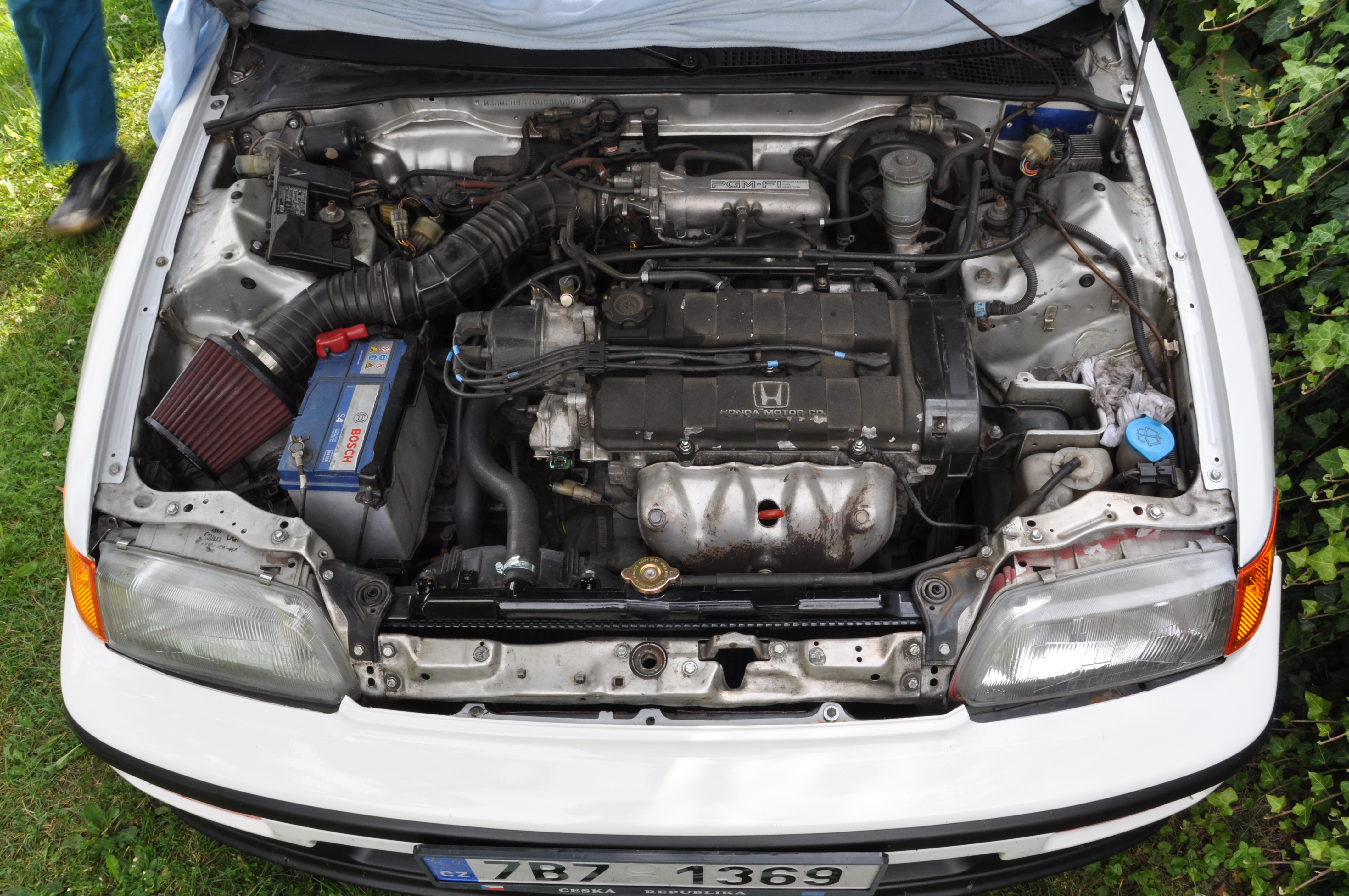

Takhle ti fotky stačí? ještě si budu fotit novy ventilovy viko, tak ze bych to nafotil zrovna i pro tebe... ale blatníky teda sundávat nebudu Úsměv
PříspěvekZaslal: 8.9.2011 , 2:00   Citovat

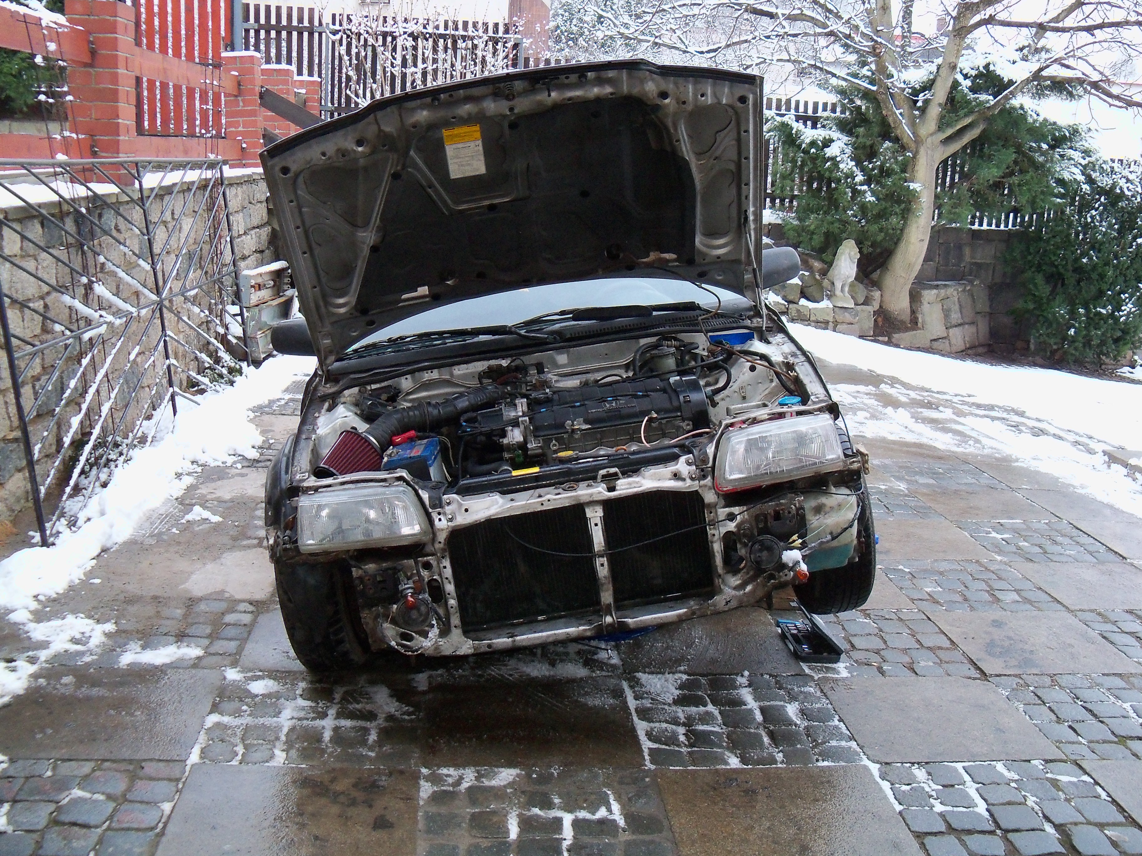

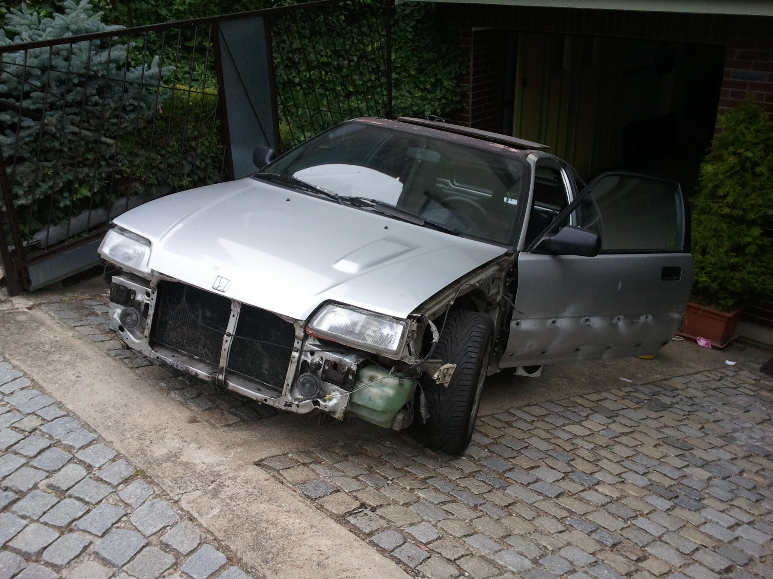

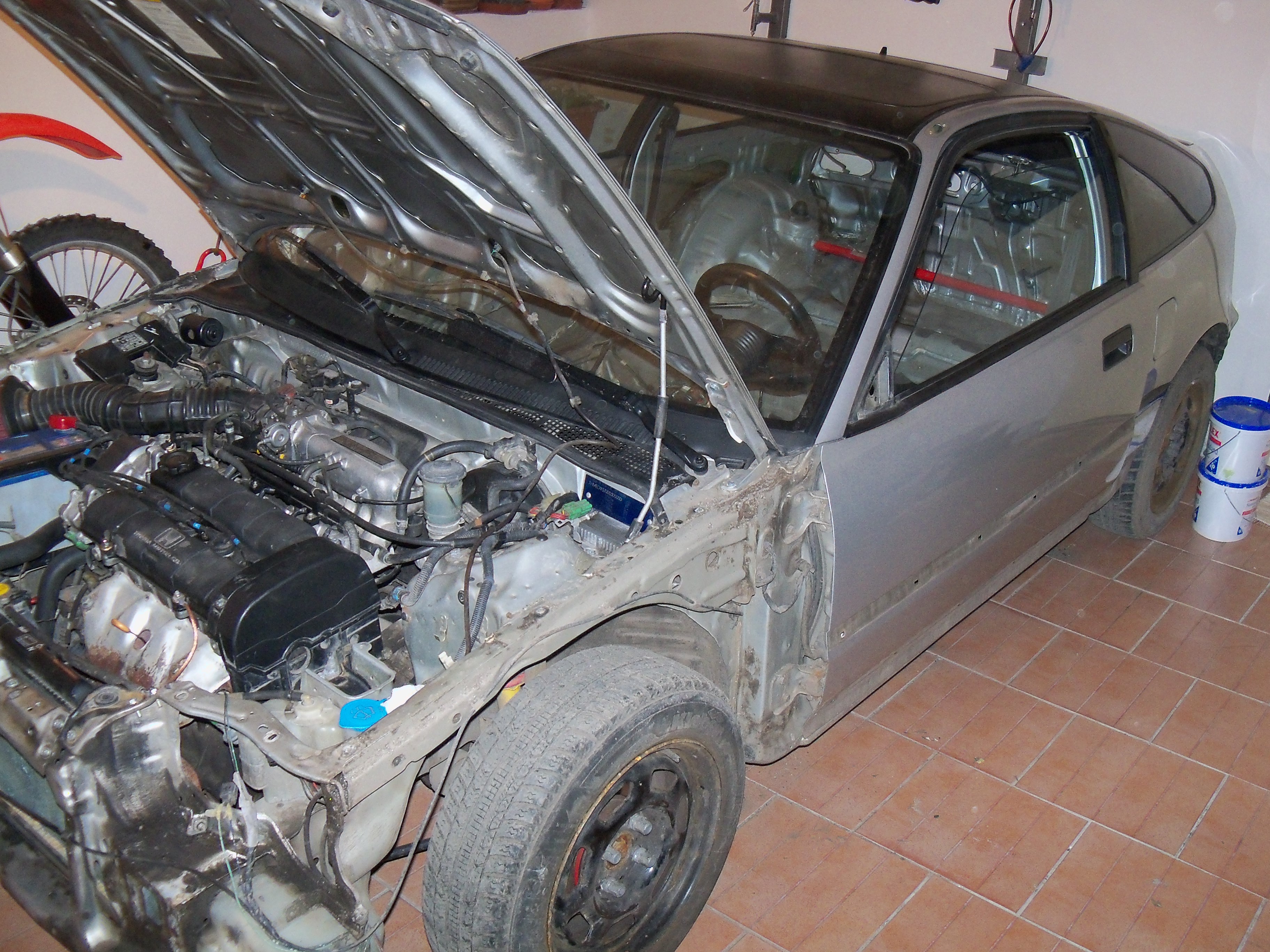

Tak pane vedoucí, objevil sem ještě fotky co mi posilal předchozi majitel myho cera, a je jich tam pár i bez blatníku..
Tady jsou
Snad pomůžou, jinak se omlouvám za zahlcování topicu Úsměv
je to dobrý Díky moc , přesně todle sem si představoval Úsměv zlatej člověk ! Jinak máš nádhernou hondu Úsměv Snad se někdy potkáme přátele

PříspěvekZaslal: 8.9.2011 , 15:31   Citovat
Není za co, nic lepšího už asi nenajdu, jinak ty fotky jsou od předchozího majitele, teď je bílá (viz CRX klub).
tTřeba se potkáme na crx sraze Mrk tak ať se daří Mrk

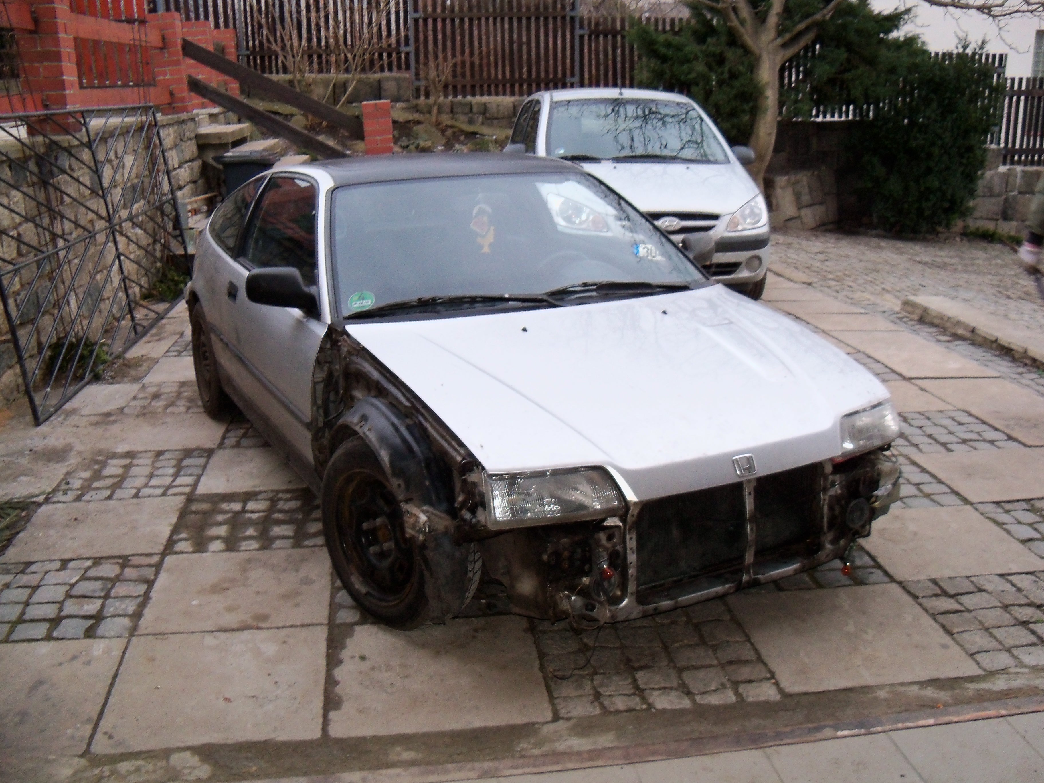

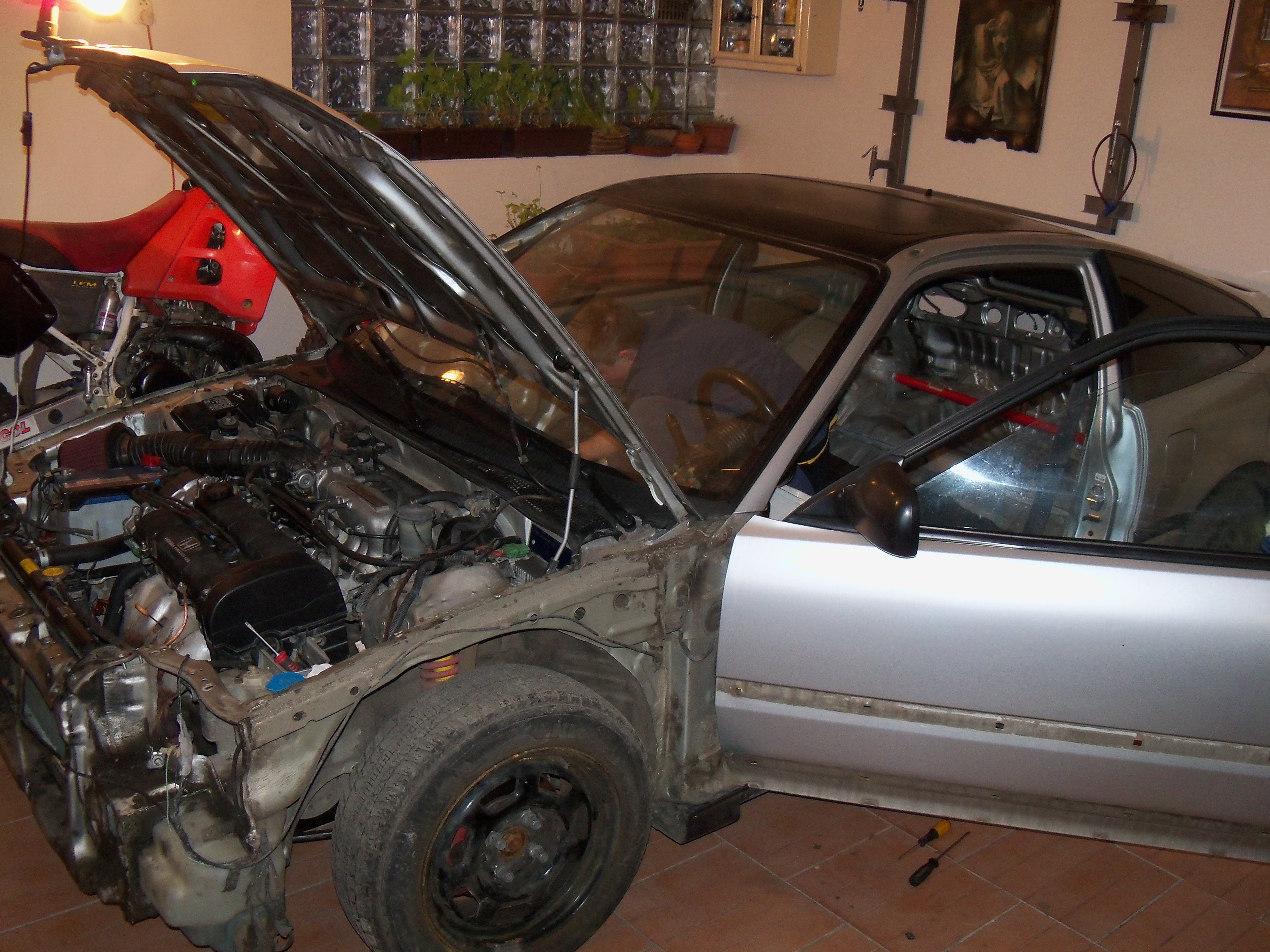

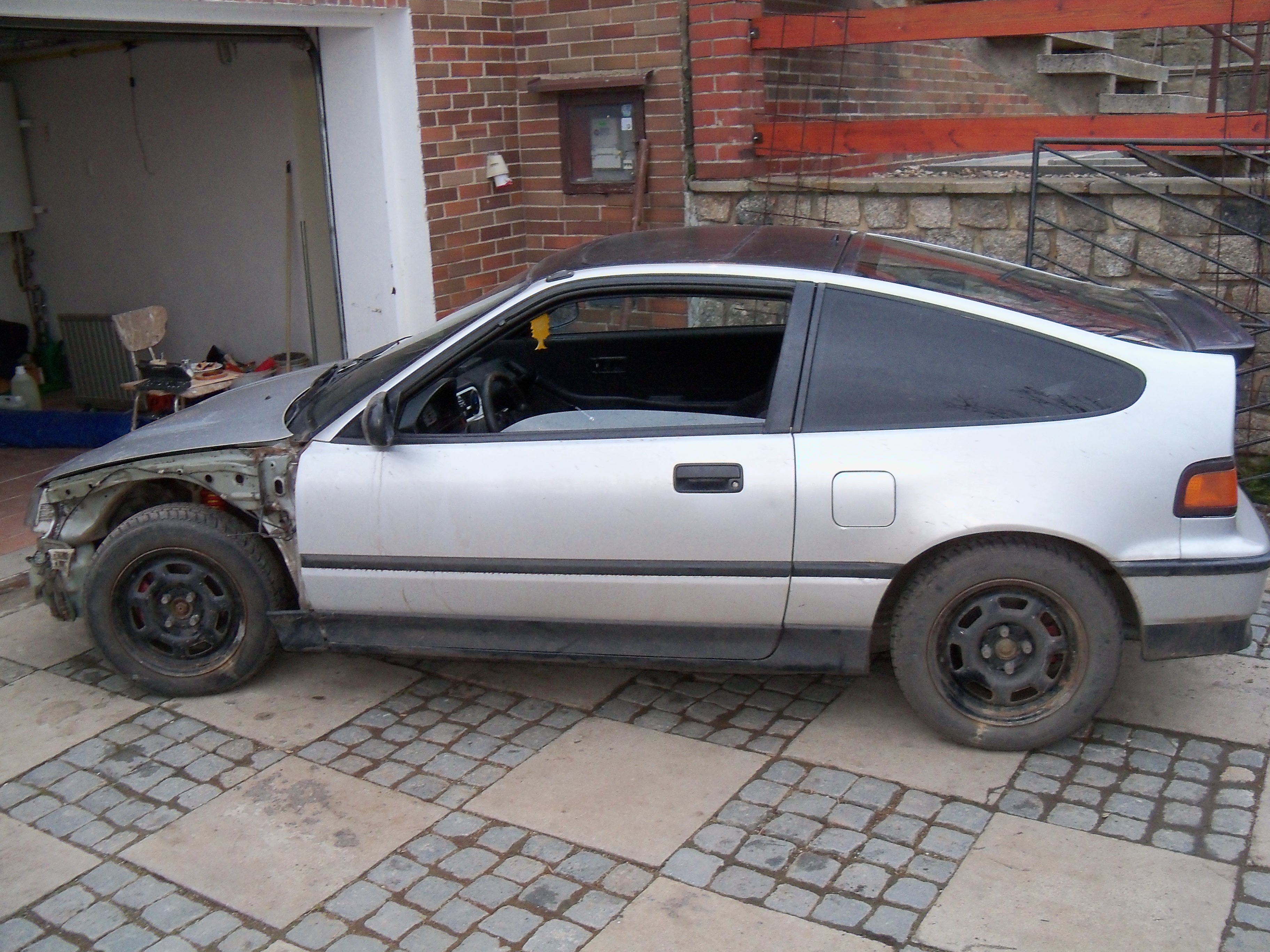

PříspěvekZaslal: 12.9.2011 , 14:48   Citovat
Tak mě to napadlo vyfotit Velmi šťastný tak se chci pochlubit Úsměv
