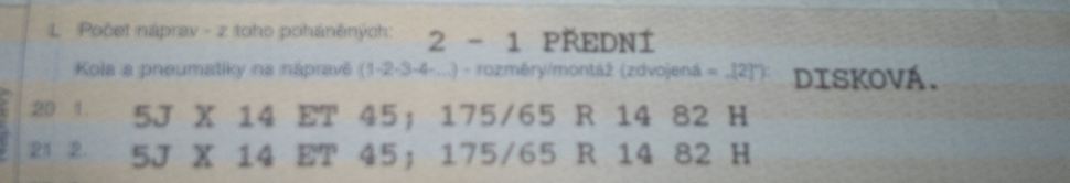

swotik21 je teď offline  swotik21
PříspěvekZaslal: 5.10.2011 , 21:11   Citovat
diky moc za rady chlapi jeste jedna otazecka trosku hloupejsi Se stydím nerad bych koupil spatne Velmi šťastný jde mi oto zda ty gumy nasadim Velmi šťastný u favorita jsem to nejak neresil Velmi šťastný
V tp je tohle
1.JPG, 28.17 kB
2.JPG, 22.29 kB
Příspěvky: 49 H+ body: 0
Nipper je teď offline  Nipper
PříspěvekZaslal: 5.10.2011 , 21:28   Citovat
swotik21 napsal:
V tp je tohle
Nevím jestli ty je nasadíš, ale pneuservis jo. HaHaaa Jestli ti jde o šířku ráfku, tak určitě. Když jsem neměl prachy na pořádné gumy, tak jsem na C6G koupil 175/65 na ráfek 6Jx14. Na 5J nebo 5.5J to bude úplně ideální a 6J bude lehce do A, ale to vůbec nevadí.

nene sam urcite ne Velmi šťastný okis diky strasne moc .. vsem H+ je to dobrý
