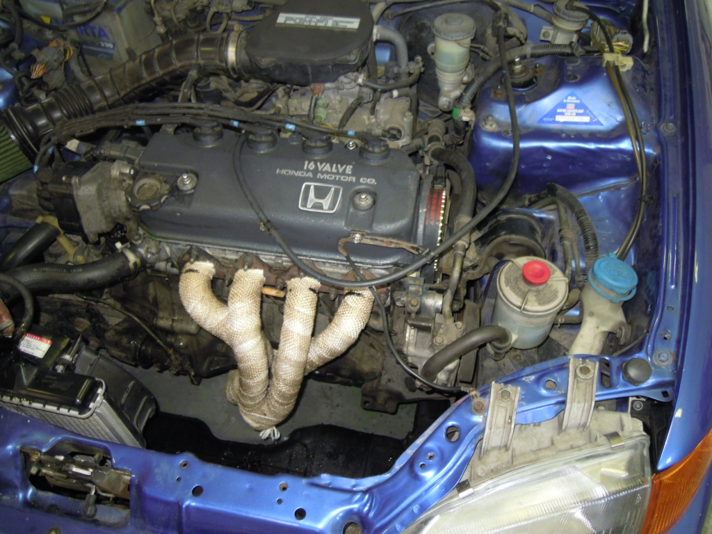

Ahoj lidicky, potreboval bych radu, koupil jsem pred par mesici C5G HB 1.5 (beasti), spotreba oleje byla 1L/1000km a prehrival se motor.
Udelala se GO, ojnicni loziska,krouzky a vsechny tesneni a rozvody s vodni pumpou.
Auto netahlo a cukalo,jako by me nekdo chytal za zadek auta.
Po vynene komplet sani,rozdelovace,palivoveho filtru, kabelu a svicek to delalo porad, vyblikala se chyba a byla to vada palivove soustavy, vymenil jsem palivove cerapadlo a o 80% lepsi.
Ted to jede celkem uz dobre,cukani ve vyzsich itackach snad ani neni, ale od 1000ot/min do 2500ot/min to netahne, obcas si to foukne do sani, ale ted po dalsi vymene svicek se to zatim nestalo.
Rozvody se kontrolovali snad 10x sedi...
jiak jeste postreh.. mam v zadu brblaka vyfuk a kdyz jedu z mirneho kopce treba na 5tku a podrzim plyn s rychlosti auta tak to brbla pravidelne (br.br.br.br--1.sec--br.br.br--1.sec--br.br.br.br) nevim jestli je to 3x nebo 4x, ale je to po casovych intervalech cca 1.sec mozna mene Úsměv
Jo jinak tam mam jeste svody no-name nejake home vyroba.. mohlo by to byt i nima a i treba tim ze je sonda dole? A auto nejelo ani jako 1.5 s origo svodama a tak nevim jestli to neni ted nima,ale zase emise na STK jsem udelal bez problemu Smutný viz foto
Nebo neco s palivovou soustavou, ale kdyz vyblikavam chybu tak nic Smutný
Nebo znovu udelt vule ventilu...
Nebo vyndat kat... ale to bych zase neudelal emise na SZK Smutný
Jinak uz nevim cim by to mohlo byt

čau zkoušel si posunout rozdělovač?kamošovi to taky dělalo vyměnil celí sání a přestalo to,ale to jsi ty vyměnil.jinak pružiny od tebe vemu tak dej vědět kdy si pro ně mám přijet..

to sání na fotce tam máš i teď? Já to taky takhle zkoušel s filtrem na origo hadici a jelo to v těch spodních otáčkách dost špatně. Potom sem vrátil origo box s bavlněným filtrem a je to o poznání lepší. Úsměv
Těžko ale říct jestli to vyřeší celou tvoji situaci.

přesně takhle mi střílela d15b2ka, nastav předstih pomoci stroboskopu a zkus tam dát klasický litinový svody(na zkoušku) a mělo by bejt po problému.

Předstih je udelan, litinove origo svody jsou tam, už jsem u vyndal kat a pujcil si od kamose kabeli ke svickam a porad to stejne... cim to je? Smutný

když už je všechno nový tak bych zkusil sehnat jinej vstřikovací mechanismus z zdravý D15b2, je toho jak mraky tak snad ti někdo helfne. ted bych už šel po vstřikovačích.

Jinak k problému, já bych to teda řešil nějakou diagnostikou než bezhlavě vyměnovat vše..
1) změř tlak paliva ( kontrola s manuálem )
2) udělej základní nastavení motoru , tj předstih , rozvody ( opět vše v manálu)
3) podle manuálu jdi po popisu kodu který ti to vyblikalo, bude tam přímo návod k diagnostice( tj změř tohle a tamto)
4) kontrola funkce duhého vstřikovače
poté už je opravdu čas na pokus omyl..Velmi šťastný

Dnes zase vymenena palivova pumpa, znovu rozebrány rozvody a znovu napnuté, předstih seštelován.
Auto jede každým dnem hůře, nemůže být něco s pístama, nrbo válcema kdyz se to přehřívalo 2x denne 30min jízdy, nez jsem prisel na to ze to bylo pumpou? Já už nevím Smutný Smutný

Proste auto jede normálně, jen nemá do 2600ot výkon cca 30kw, pak bych řekl že to má tak 45kw... ale 66kw to nemá ani náhodou, nekucká, spaluje dobre, ale nemá proste výkon Smutný Čím to je?? Smutný

Osobne mi 2x nastavovali predstih servisaci a KO pak sem musel rozdelovac posunout sam do polohy kdy to jede OK

Zase kdyz ho posunu, tak budu mit 1200ot/min na volnobeh... mam ho fakt dobre, delal jsem to s kamosem a osobne jsem vydel rysku... Dnes jedu na tlaky, tak jsem zvedavej co mi tam bude Úsměv

Uz jsem vyndal i kat... osobne jsem ho kontroloval a daval i serii svody... vyfuk je good

Tak jsou tlaky v haji Smutný na 4tem jsou 4.5 jiank po 10 ostatní Smutný ... uz mam jinej blok ale uz na to asi nenam silu... asi to vymenim s kamosem za jine auto...

Nevím kde se stala chyba... tay by jsi mi taky mohl zmerit tlaky? Myslim ze se mu da verit, dela to denne... Tak to valím bulvy

Tak tedka ještě zjisti jestli to je na kruhách , nebo hlavou, zalej válce a měř znovu

Nalil jsem do toho valce torsku oleje a hned tam bylo 9... takze pist, nebo valec... snad krouzky budou v poho,daval jsem nove, sand se jim nic nestalo...

tak to by vypadalo na ovalitu na válci.což by pro tebe znamenalo sehnat jiný blok.
