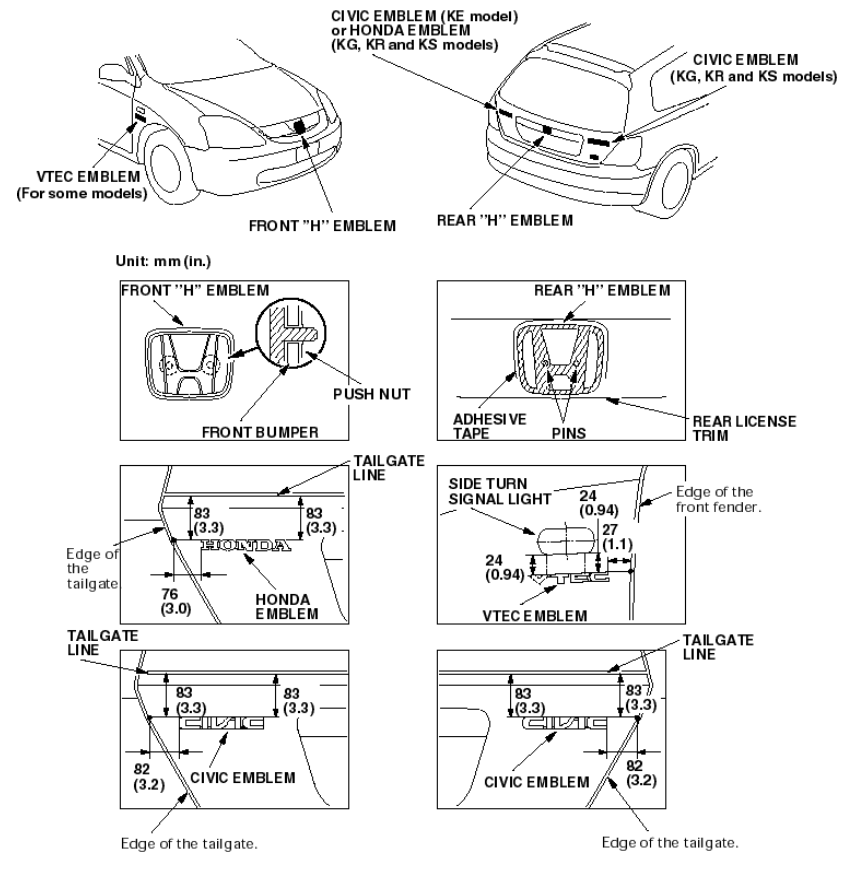

zdravím.
jaká jsou prosim vás zhruba rozměry znaku honda,nápis honda a civic na pátých dveřích.Já sem koupil auto bez toho a ted si chci nechat udělat polepy ale nevím rozměry.A ještě nevím kde všude má být nápis vtec a taky jeho velikost.diky moc

Na tyhle základní věci bys fakt mohl použít vlastní iniciativu a mozek a najít si to sám Smutný
A rozměr zadního H si snadno odvodíš, když je přes celou lištu na výšku a nebo když je na kastli, tak je zhruba 2cm od skla a od lišty...
rozmery.png, 213.77 kB

V pohodě, ale tohle zabere fakt pár minut hledání...proto mi to hlava nebere. Mezi oblíbené odkazy si dej tohle: tudy odkaz
A stáhni si tohle: tudy odkaz
