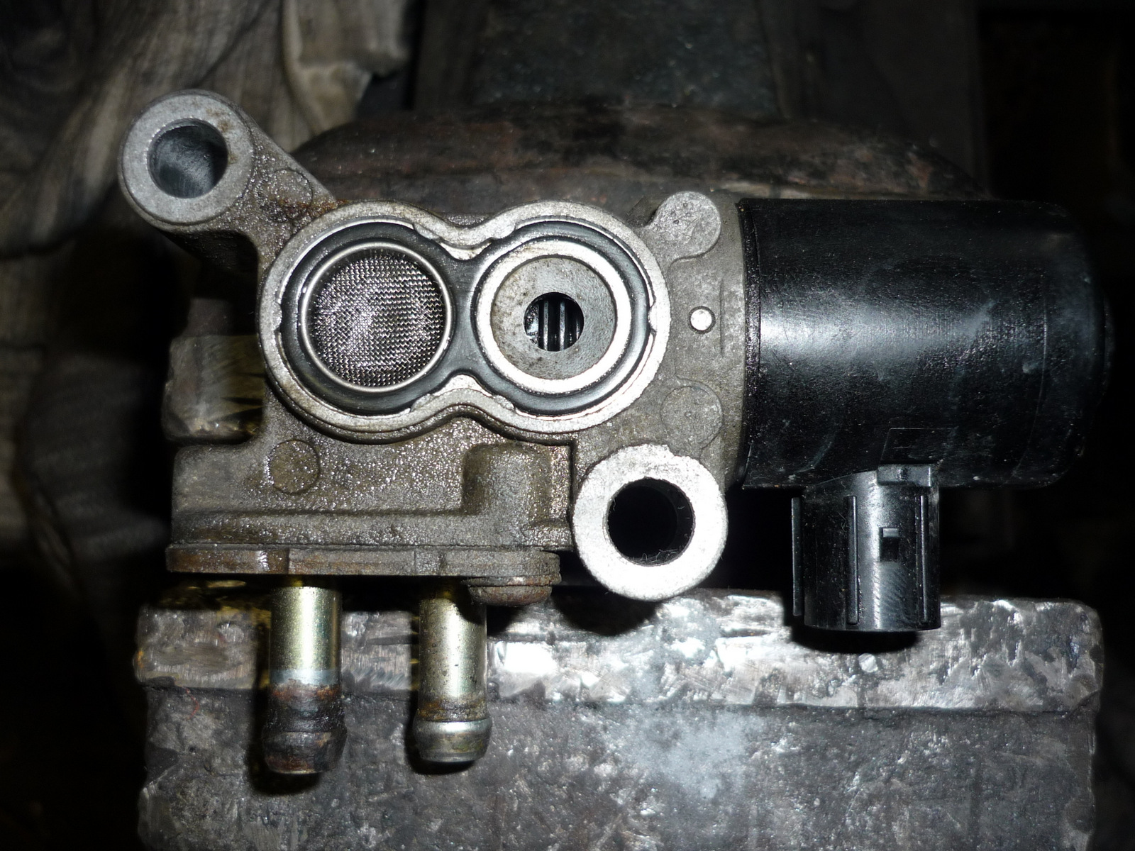

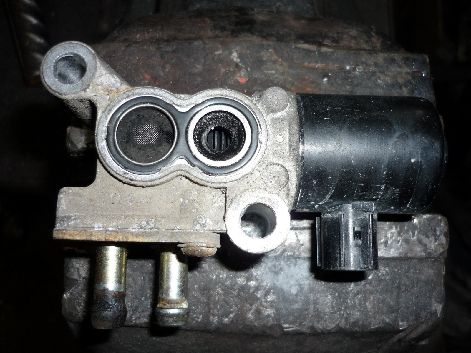

PříspěvekZaslal: 4.4.2013 , 9:11   Citovat
ShamanHDS napsal:
Ahoj jen zkromný dotaz čím nebo jakým přípravkem je nejlépe čistit třeba EACV ventil muže být wdčko nebo něco specialního? dikes za odpověď VTEC
Nadpis edit by admin (fakt kvalitka to nadepsat čištění). KO
Olay,
dělal jsem to před cca 3 týdny a stačí pouze čistič na brzdy, technický benzín či toluenové rozpouštědlo a výsledek?
1-01 - 09. 03. - VELKÉ MEZIŘÍČÍ - Opravy u Montyho.JPG, 573.49 kB
2-02 - 09. 03. - VELKÉ MEZIŘÍČÍ - Opravy u Montyho.JPG, 637.16 kB
Příspěvky: 17754 H+ body: 16 1992 Civic VTEC

Hondik je teď offline  Hondik
PříspěvekZaslal: 26.5.2013 , 13:31   Citovat
M@jk napsal:
Olay,
zdarec
divam se na ten tvuj EACV a chci se zeptat jestli to je seriovy z D16Z6
bo ja mam doma asi 3ks a zaden nema tu zuzenou vstupni cast vsude je dira ja do kiss me
