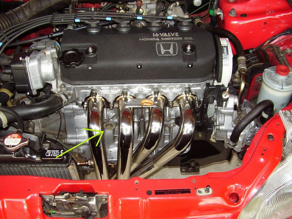

To ale myslíš motory s novou koncepcí (měrka oleje na boku u rozvodů misto mezi svody) že?
Já měl na mysli tento šroub (viz zelená šipka na fotce) u starších motorů.
Jinak máš pravdu, že použití jiné než origo chladící kapaliny sebou nese určité riziko problémů.
Ale pokud se zvolí kapalina na stejné bázi určená i pro celohliníkové motory, tak by teoreticky problém neměl nastat.
Problém u origo kapaliny bude spíš v její dostupnosti. Třeba já to mám do nejbližšího Honda servisu 60 km a obyčejnou kapalinu koupím na každé benzínce.

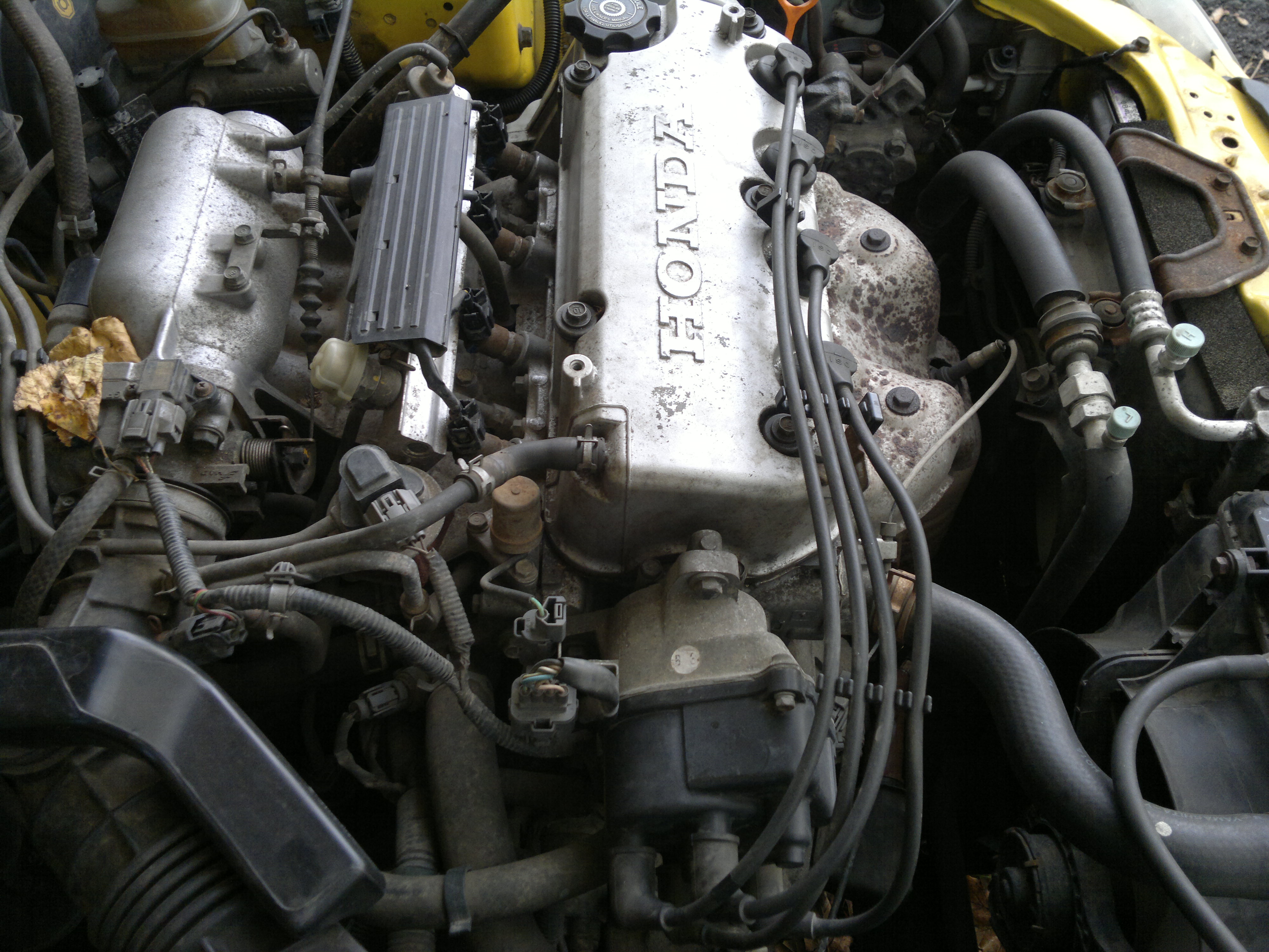

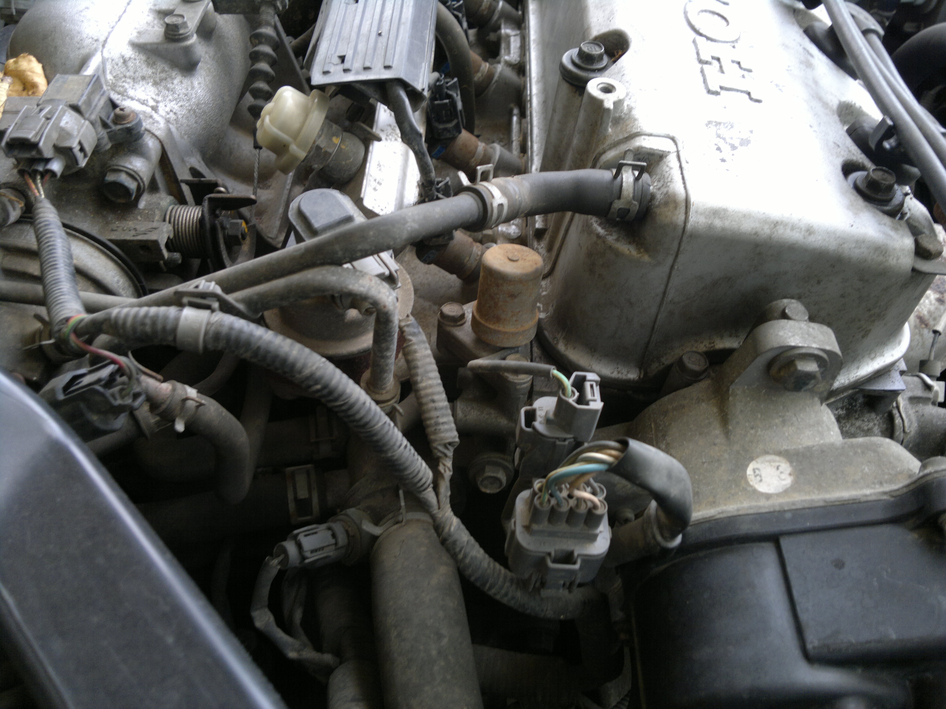

swotik21 je teď offline  swotik21
PříspěvekZaslal: 20.10.2011 , 16:25   Citovat
prosim o pomoc kde najdu ten odvzdusnovaci sroub Smutný
20102011323.jpg, 1.64 MB
20102011321.jpg, 1.52 MB
Příspěvky: 49 H+ body: 0
Becky je teď offline  Becky
PříspěvekZaslal: 20.10.2011 , 19:02   Citovat
nenajdes ho tam, protoze tam neni, 6gcka maj samoodvzdusnovaci okruh OK

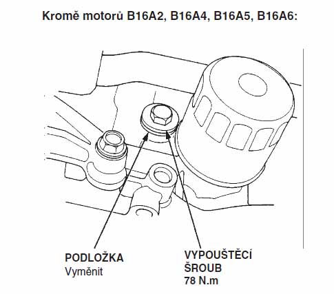

PříspěvekZaslal: 20.10.2011 , 22:48   Citovat
diky ti strasne moc Úsměv a muzu se te prosim jeste zeptat kde je presne ten sroub na bloku valcu?
PříspěvekZaslal: 20.10.2011 , 22:52   Citovat
nemas zac, vypustak je hned vedle olejovyho filtru
vypustak.jpg, 47.71 kB
Příspěvky: 4503 H+ body: 42 1999 Civic VTEC
PříspěvekZaslal: 20.10.2011 , 23:06   Citovat
