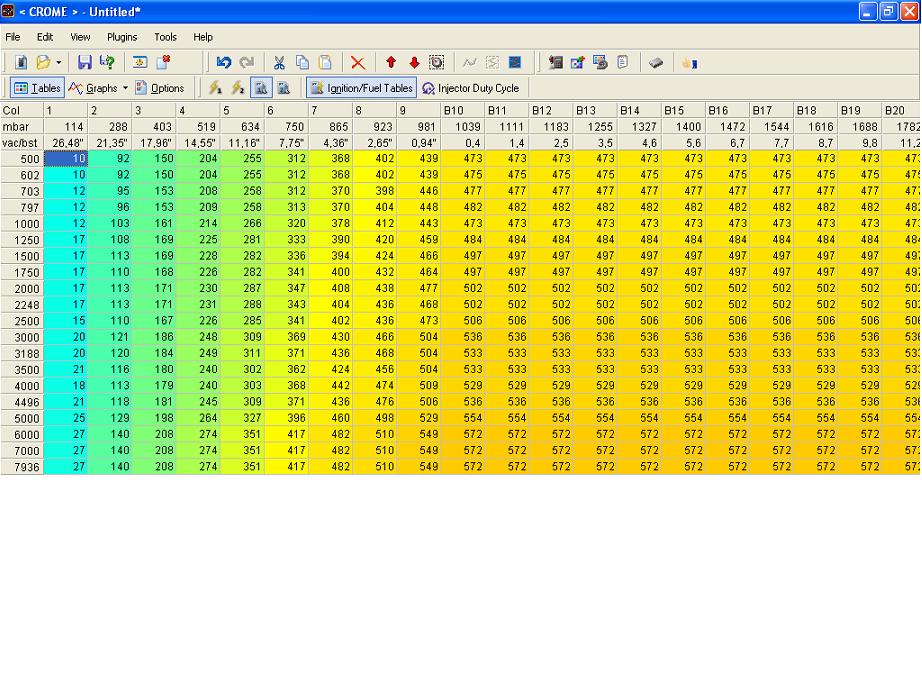

MAP a otáčky jsou základ. map měří podtlak/přetlak v sání což odpovídá zatížení motoru . snímač nadmořské výšky je vestavěný v ecu nebo solo na konektoru tzv. PA senzor.
hledat závadu v map senzoru pokud ho nesignalizuje ecu se mi zdá zbytečný ,nikdy jsem ho vadnej neviděl.
