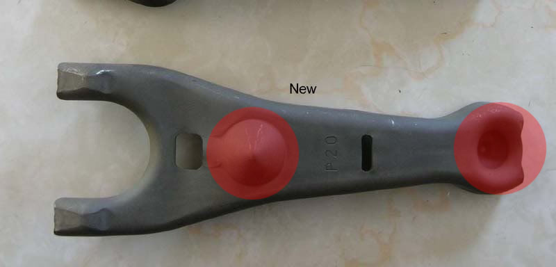

Ale notak, chlapi neblázněte. Nedělejte z pětiminutové "opravy" takovou operaci.
Není důvod repasovat pomocný váleček, pokud neprosakuje. Navíc ten s tím vrzáním nemá nic společného.
Ani není třeba ho odmontovávat. Hrozí totiž riziko, že by vyskočil pístek a vytekla kapalina.
Stačí jenom odhrnout nastranu tu gumovou krytku a vazelínou ve spreji stříknout ty zvírazněná místa na vypínací vidličce na obrázku.
Opravdu nic víc, nic míň.

Jurec je teď offline  Jurec
PříspěvekZaslal: 19.10.2011 , 11:28   Citovat
Petr 78 napsal:
Presne ako píšeš. Tak mi to vysvetloval aj mechanik, ale nikdy som nevedel ako to tam vo vnútri vyzerá, konečne to vidím. Sranda, robila mi to 98čka a 94ka je tichúčko - zatiaľ.

PříspěvekZaslal: 19.10.2011 , 23:23  Naposledy upravil Petr 78 dne 19.10.2011 , 23:29, celkově upraveno 1 krát. Citovat
sablos napsal:
V tom s tebou nesouhlasim, mě při vyšlápnutí spojky at za chodu či při vypnutym motoru vycházelo vrzání od spojky, koupil jsem jinej váleček vyměnil a je klid.Repasí ničemu neuškodí a vyloučí případně 50% závady.
Váleček ale to vrzání opravdu způsobovat nemůže. Vždyť se koupe v brzdové kapalině.
To že ti to přestalo vrzat po výměně válečku je určitě tím, že se při tom namazaly i dosedací plochy vypínací vidličky.
Takže pokud ti váleček neprosakoval, tak jsi zbytečně vyhodil peníze.
A repasovat váleček, který je v pořádku, opravdu ničemu neuškodí ale taky nepomůže.
To je jako bys vrzající dveře "opravil" tím že bys je vyměnil za nové, místo toho abys namazal panty.....

PříspěvekZaslal: 20.10.2011 , 10:53   Citovat
Ani tu kuličku na konci pístku co se opírá o vypínací vidličku jsi nemazal?
Pokud ne, tak to zatím nevrže než se to ošoupe.
Ta kulička na novém pístku může mít trošku jiný rozměr a ve vidličce se teď opírá o jiné (nevydřené) místo než ta původní.
