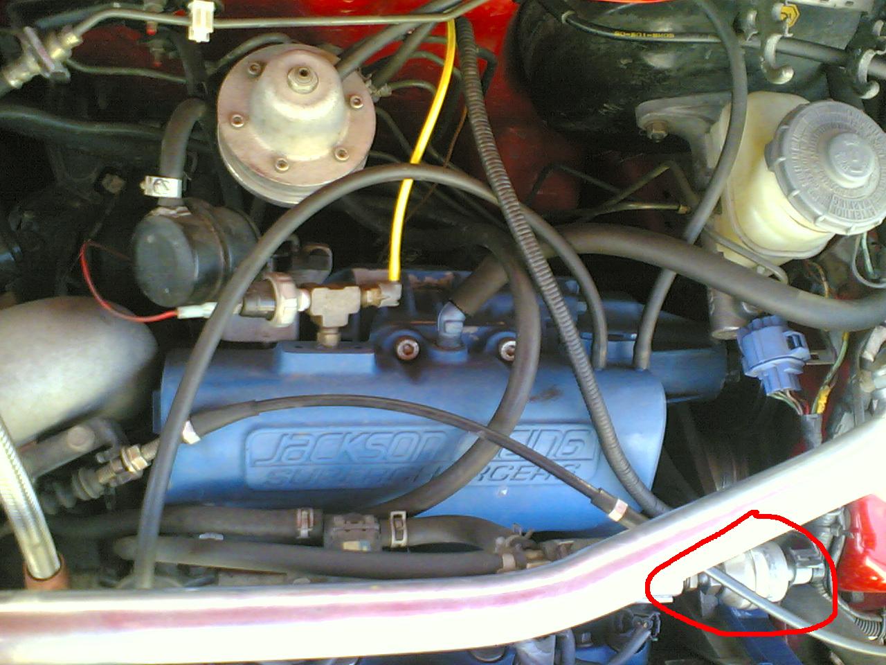

Zdravim. Jelikoz jsem si svuj znicil, tak shanim novy. Koukal jsem na net a jsou pekelne drahy, tak se chci zeptat, kolik je vlasne tlak na liste paliva??Ten co jsem mel byl do 6ti bar.
Napadlo me, e bych pouzil nejakou nahradu. Podminkou je, aby vystupni signal byl 0-5V podle tlaku
dikes za pomoc

ja mam primo mezi filtrem a listou do 5bar a tlaci max 3 .. jestli ti jde aby to bylo jako budik v kabine tak moc neporadim ale ja koupil ve vodo topo plyn malej manometr na vodu za 350 rozvodna kostka na brzdy ze shade a jedna brzdova trubicka rozrizla na pul a stahnuty na kazde strane 2 sroubovacima sponkama ... zitra kdyztak dodam foto

Tak jsem myslil, jesli neni neco podobneho jak pise Doomm. Ale zase chci aby byl elektronickej, abych nemusel tahat trubicku nebo hadicku do kabiny..

použij klasickej budík na tlak oleje,elektrickej samozřejmě,klidně tak jak ti radí doomm , kostka na brzdy a do ní čidlo , mám tak udělanej tlak oleje a 100% odkaz

jj, to je taky reseni. A pokud nesezenu, nezbude mi asi nic jineho Úsměv
ale jde mi oto, ze ted uz mam vse pripravene vetne kabelu. To cidlo je na konci listy. Tak jsem chtel jen sehnat a vymenit kus za kus. Jenze ty ceny jsou strasny...
tak se ptam, zdali neni nejaky "obyc" nebo zda se neda sehnat misto origo na tlak paliva jine, treba jako sehnal Doomm ve vodarine, plynarine atd..
neeebo, kdo umi s elektrotech. zdali by to nedokazal opravit HaHaaa
Fotografie(749).JPG, 156.81 kB

aha a nepůjde tam natočit to nový ? koukám stejně je tam redukce.jako dalo by se použít z tý sad y jen čidlo a připojit je ale netuším, zda má stejnou hysterezi tzn ,jestli by ten budík ukazoval stejně.opravit .. tyhle věci zrovna moc opravitelný nebývaj-zalisovaný , případně zalitý v pryskyřici atp

jj, redukce tam je. Prave mi jde jen sehnat to cidlo, ktere by merilo v rozmezi 0-5 nebo 6bar
a vystupnim signalem by bylo napeti 0-5V
od skodamotorsport jsem nasel, ale cena je kolem 4k coz je dost..
jinak jsem to rozebral, bylo to zalisovany.. Kdyz uz je to zniceny, tak tim nic nezkazim a aspon se podivam dovnitr Velmi šťastný
je tam tistak, tze jsem tim taky skoncil Tak to valím bulvy
