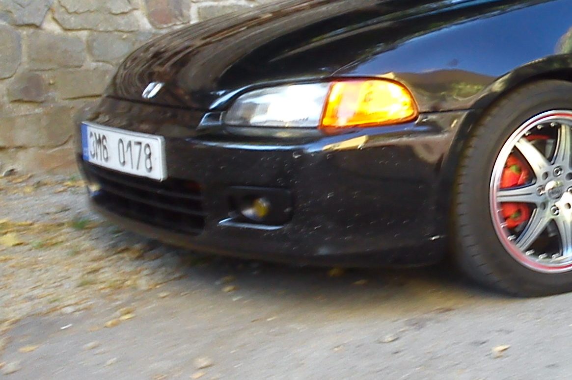

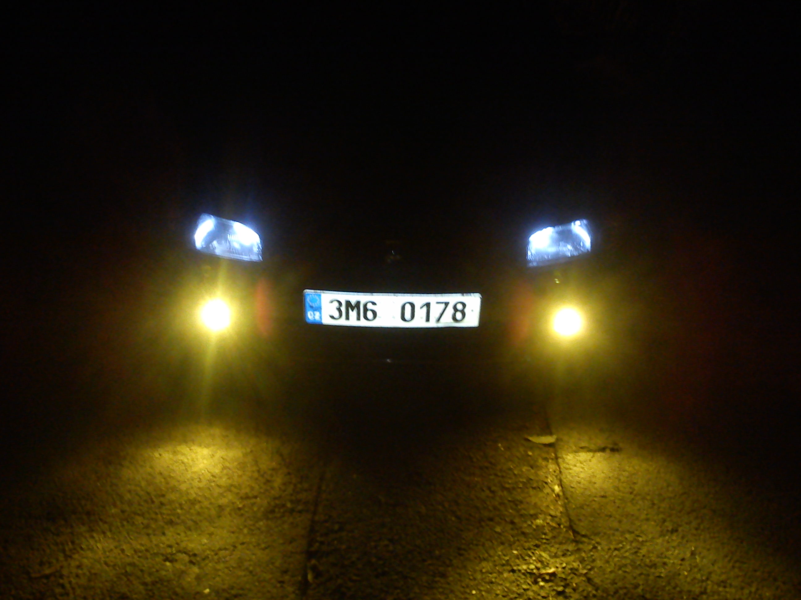

zdaréééc, jak je to s těma mlhovkama na c5g? Ty šluté skla jsou origo? nebo to je ,,tuning´´ odstín? Správně by měly být mlhovky bílé že? Když zapnu ty moje, tak svítím brutálně žlutě, z toho by příslušníci policie asi neměli radost že?

Ahoj, citace vyhlášky z netu, co jsem četl zněla takhle:
* Vozidlo může být vybaveno dvěma předními světlomety shodného provedení se světlem do mlhy bílé nebo žluté selektivní barvy.
* Přední světlomety se světlem do mlhy musí být na vozidle umístěny tak, aby bod jejich činné polochy nejbližší rovině vymezující největčí šířku vozidla nebyl dále než 400 mm od této roviny, nejvyšší bod jejich činné svítící plochy výše než nejvyšší bod činné svítící plochy potkávacího světla a nejnižší bod činné svítící plochy níže než 250mm nad rovinou vozovky.
* Přední světlomety se světlem do mlhy musí být možné zapnout nebo vypnout nezávisle na dálkovývh a potkávacích světlech a jejich činnost musí být signalizována v zorném poli řidiče sdělovačem zelené barvy.
* Mohou být použity pouze za mlhy, hustého deště a sněžení.

ono hlavně s tim žlutým světlem v mlze je líp vidět než s bílym.
PříspěvekZaslal: 20.10.2011 , 11:00   Citovat
Jo to je pravda. Dokonce se i dělají žárovky speciálně do mlhy a deště a ty mají žlutý odstín světla.
A vlastně i třeba lyžařské brýle mají žlutá skla z podobného důvodu.
