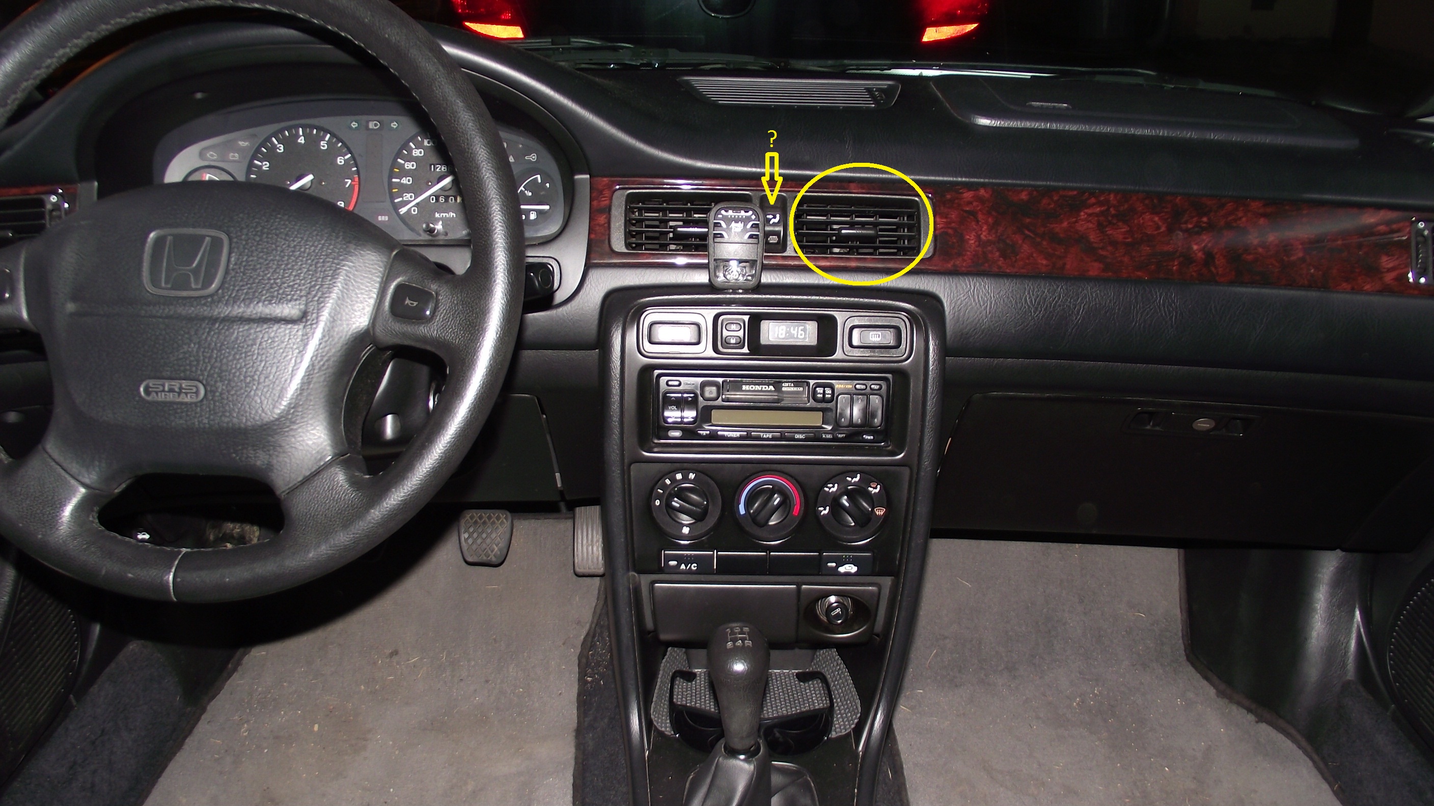

Zdravím, mám takový menší problém s topením v angličákovi. Na středovém panelu mi topí jen jeden výdech. Ten druhý žene pouze studený nebo mírně ohřátý vzduch. Čím to může být a jak to opravit? A ještě mám možná trochu idiotský dotaz Velmi šťastný Mezi těmi výdechy je taková páčka, původně jsem si myslel, že slouží k přepínání mezi výdechem v palubce pod sklem a těmi dvěma výše zmíněnýmy. Ať to ale přepínám, jak přepínám, žádnou změnu neregistruju. K čemu to tam je?
P.S.: faktu, že mám v autě bordel, jsem si vědom Se stydím
//edit: ten nefunkční je zakroužkovaný

Ta páčka přepíná mezi letním a zimním provozem, ale ať v zimě přepínám jak přepínám pořád mi jde z toho jen ledový vzduch pokud neotočím kolečkem na středovém panelu aby z toho šel horký vzduch. Tuším že modrá značka je na léto a bílá na zimu je to napsané v manuálu.

Mám to úplně stejně, z levého jde teplý vzduch s pravého vlažný to mi hlava nebere páčka na přepínání - nepoznám rozdíl.
Foukání na sklo se reguluje kolečkem na výdechu přímo u skla - přepíná mezi př.sklem a těmito výdechy.

Mám to uplně stejně, jen při tom přepnutí páčky jsem malou změnu registroval, ale musí být ten výdech na palubce zavřen...nicméně anglán byť s klimou nebo bez ní netopí vůbec. S targou nebo ed9 se to srovnat nedá, ty auta topily hned, anglánkovi to trvá trochu dále... zmetek Velmi šťastný

Někdo mi kdysi psal, že tam ta klapka která otevírá přímý vstup z venku zlobí, že to zalepil Velmi šťastný jinak mě to vcelku funguje, změna tam je ale to topení je děsný Úsměv Jediný co by pomohlo, aspoň na zimu je termostat na větší teplotu.Komu ale by se to chtělo měnit vždy na podzim a na jaře?

Ještě jsem si vzpomněl když už budeš topit tak zkus tím kolečkem co otáčíš a určuješ kudy bude proudit vzduch. Tak otáčej pomalu na jednu nebo druhou stranu a zkoušej jestli je nějaký rozdíl. Ono totiž to může být blbě nastavené přesazené o pár zoubků v tom ovladači na středovém panelu. Možná to měl někdo rozkuchané a blbě to složil

Ne, je to složitější operace. Sundat loketku pak vyndat rádio, pod vystržnými blinkry je šroubek pod vyhříváním je taky šroubek když vyndáš rádio tak pod spodní hranou je taky šroubek. Z boku středového panelu jsou šrobky a pak je ještě šroubek v odkládacím prostoru pod popelníkem. Pak sundáš panel a jsou tam další šroubky co drží ten polohovací panel venťas a ovl. topení a ještě musíš sundat lanka od těch ovladačů. A pak se konečně dostaneš na šroubky aby mohl sundat jen tan ovl. a rozkuchat ho, ale nic tam není jen ozubené kolečku s proti kusem a lanko s bovdénem. Doufám že jsem na nic nezapomněl zmatenej A správná poloha těch zoubů ani nevím ,ale musíš zkoušet jestli se otvírá to co má když s tím otáčíš ,ale je to šuk to dělat

me to funguje: kdyz topim a chci mit teply vzduch i ze stredoveho paelu, tak mam packu nahore. A kdyz topim a chci aby mi sel CERSTVY vzduch z venku na oblicej, tak dam packu dolu (modra) a je to.

A na čem máš nastavený ten ovladač na středovém panelu? Zkus vyměnit termostat a uvidíš velké zlepšení. Sice stojí kolem 500kč ,ale za pokus to stojí. mě to taky špatně topilo i když rafika vylezla na horu, ale po výměně znatelný rozdíl.
Dneska jsem zjistil, že mě taky fouká z pravého středového výdechu chladnější vzduch než z levého Se stydím ,ale nikdy jsem to neřešil, protože po chvílí tam je horko
