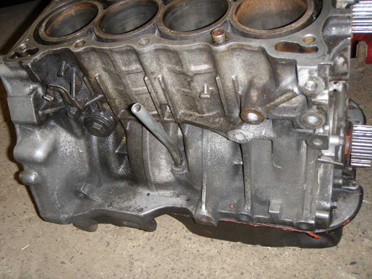

Mám D16Z2, to je to, co sháníš? Z C4G.
D16Z2 - 06.jpg, 151.66 kB

sry za offtopic jen se chci zeptat, blok D16Z2 je naprosto identickej jako D16Z6?
Příspěvky: 150 1994 Civic VTEC
PříspěvekZaslal: 23.10.2011 , 21:56   Citovat
Dark_CZE napsal:
vrtani i zdvich maji stejny lisi se zezadu cidlem mozna i v necem jinym

PříspěvekZaslal: 24.10.2011 , 9:51   Citovat
marty89ul napsal:
zaměni to de, ale D16Z2 má držák motoru u rozvodů trochu jiný - sice sedne do kastle, ale nepřipojíš k němu jen tak litinový držák serva, který je uchycený k hlavě a ten držák vyztužuje. Po určitém obroušení ten C5G servodržák použít ale jde, jen nevychází šroub mezi servodržákem a držákem motoru z C4G.
Další věc je zadní litinová výztuha k převodovce - C4G bloky nemají na ni díry, ale bez té výztuhy normálně jezdím a pohoda. Mám přeražený D16A6 na D16Z6. A za Z de udělat i bez raznic. Výhoda - dobrých A6 bloků je stále dost, Z6ek je jak šafránu
