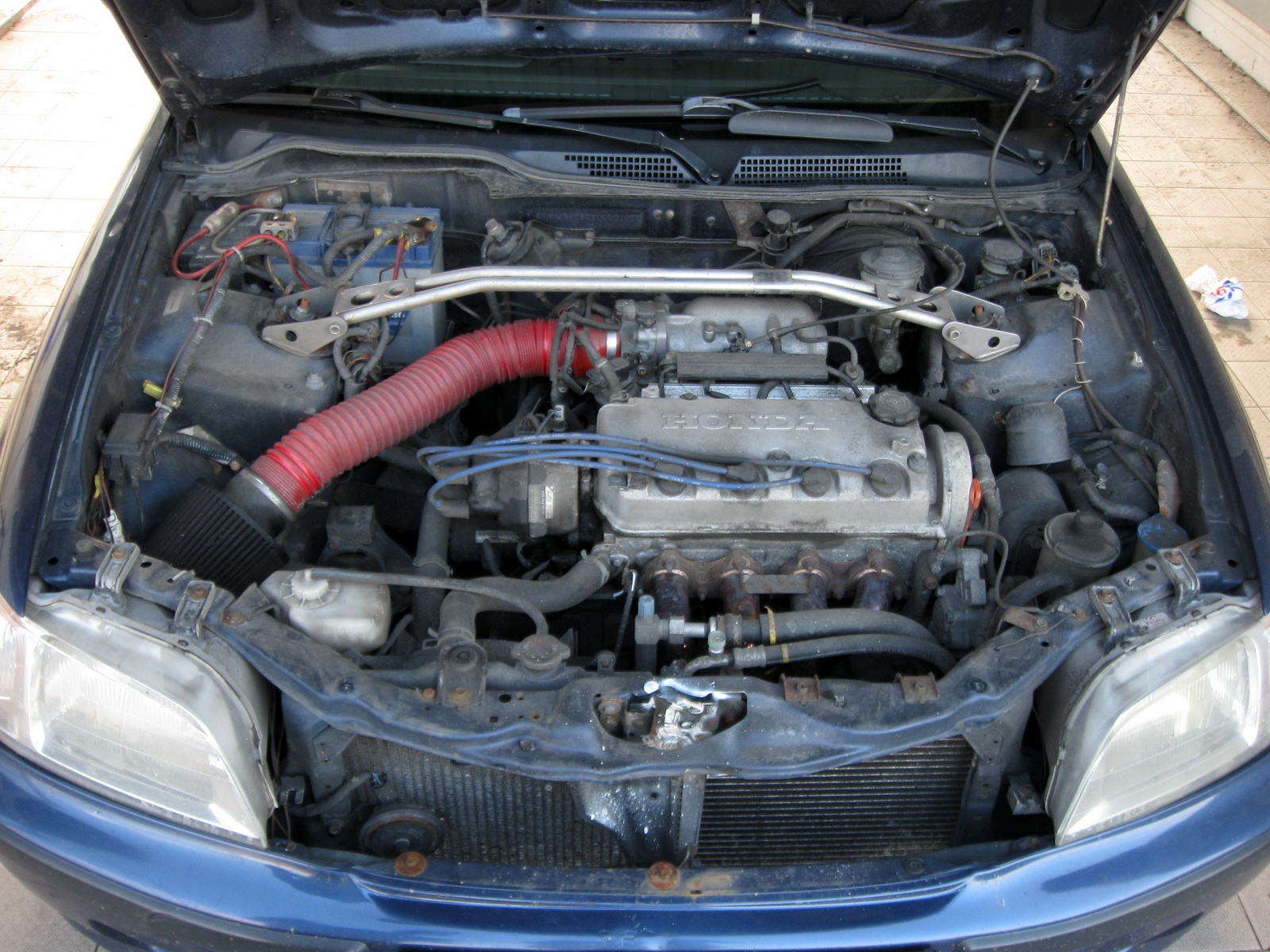

PříspěvekZaslal: 25.10.2011 , 17:52  Naposledy upravil M@jk dne 25.10.2011 , 17:55, celkově upraveno 1 krát. Citovat
fidzi.cz napsal:
Vapka motoru nevadi ??. V čištení motoru jsem takovy panic Je to tam. Je to tam. šuk
Zdarec,
chlope, no jestli chceš poradit - není problém. Pár čištění motorů už mám za sebou
Je to tam.
Carlan v rozprašovači, Servo šampon Velvana či detergenty - funguje to. Následující fotky jsou po prvním použití - teprve!
Velmi šťastnýVelmi šťastnýVelmi šťastný
Doporučím toto vlákno: tudy odkaz

PříspěvekZaslal: 25.10.2011 , 17:59   Citovat
Bazzi napsal:
ty woe tak to je mazec Tak to koukám!
Jako není to vše, ale přeci jen ... stačí na začátek Velmi šťastnýVelmi šťastnýVelmi šťastný přátele Je to tam.

Nazdááááár Jihočehu, rád Tě tu vidím, no to nevadí. Těch přípravků je dost, jen si vybrat.
1) na hooodně znečištěné mám ten Carlan
2) méně Velvana Servošampon
3) ještě méně Dimer
4) běžně klasický autošampon, co pění, tím naváže špínu
a výsledek je jasný!!!
To Hanz: Nema problema, dáme v Pátek do pucu, jen si někde kup v rozprašovači Carlan, bohužel nemám 5litrovou bandasku, 0,5l stojí asi 80Kč ... uvidíš to točo!!! Je to tam.
