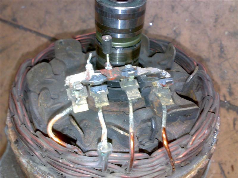

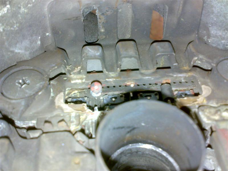

PříspěvekZaslal: 19.3.2012 , 16:52   Citovat
rozdělával jsem altík, protože předtím hučelo ložisko a pěkně jsem to povoral. Vytrhnul jsem kontakty a tedka H-C raď Úsměv
Lze to opravit?
Motor je C5G D13B2 s dvoubodem snad z C4G D15B2

Příspěvky: 3532 H+ body: 11 1999 Integra Type-R
PříspěvekZaslal: 19.3.2012 , 20:04   Citovat
up Úsměv
