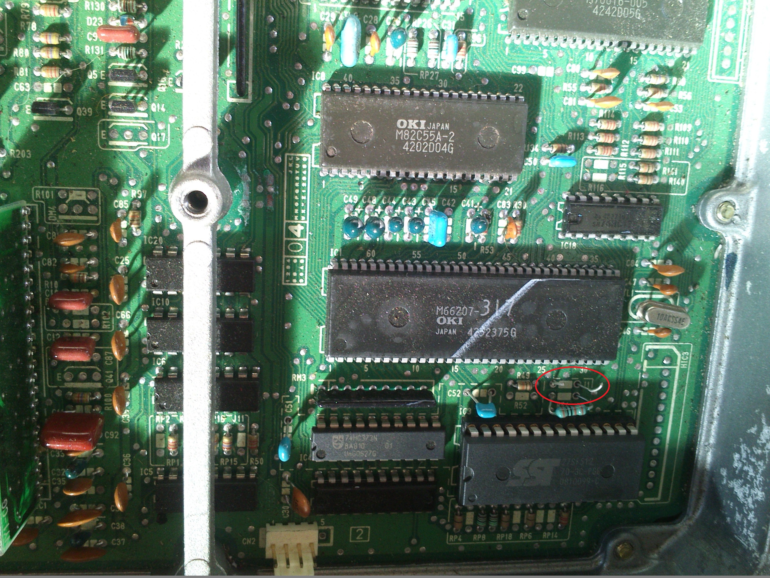

Ahoj,
Čirou náhodou jsem zjistil, že mám v autě ecu P28 s dodělanou paticí na epromku, dokonce je i osazená.
Když už to tam je, chtěl bych to nějak využít, přečetl jsem celý návod zde, ale mám nejasnosti.
Jednotka není osazená přepínačem, na místě kde má být napájen přepínač jsou jen prázdné kontakty, to znamená že jednotka i tak funguje na původní paměť?
V návodu je článek jak vyrobit modul RS232 k logování informací, ale nějak už tam není jak provést zapojení v ECU. Respektive je, ale nevím které piny v tišťáku má autor na mysli, a které jsou které (označení nebo očíslování)
I tak mám oproti článku osazenou patici pro výměnu čipu jen na ten větší čip, menší je na pevno, nevím jestli to má na něco vliv?
A poslední otázka, i tak u toho velkého čipu chybí 2 packy, jen ty tenké, takže kontakt to asi má, ale nenajde se někdo, kdo by mi tu mapu která tam je, přehrál do nového čipu?
Vlastně ani nevím, jestli tam vůbec nějaká mapa je nahraná, takže bych to spíš celé dal nějakému profíkovi, aby se na to podíval.
Díky za info a tipy...

Jestli mas na mape zapnutej datalog, tak dole na obrazku mas 4pinovyho samce(CN2), z kteryho se dela datalog. Je tam GND,TX,RX,5V, koukni na net na P28 CN2 pinout a budes hned vedet v jakym poradi. Pro usb datalog ti staci jen GND,RX,TX.
Příspěvky: 1208 H+ body: 4 1997 Civic Vti

No ona je otázka, co tam je taky za mapu, žejo..
To "J1", jak jsou ty dva dráty, musí bejt spojený, aby ta ECU brala ten chip v potaz, jinak jakoby tam nebyl..
Ten bílý 4pin konektor vlevo dole slouží právě pro ten datalog, zapojení např. zde, je potřeba ještě vlevo rozpojit propojku J12, jinak to pojede v halfduplex módu a datalog nebude fungovat tak jak by měl.
Jinak podle fotky si říkám, že by to chtělo ty prokovy propájet a zalejt cínem Ble
Příspěvky: 4973 H+ body: 17 1992 Civic

Jo, ještě považuju za podstatné sdělit, že TX v ECU se propojí s RX kabelu a samozřejmě RX v ECU na TX v kabelu.. GND na GND jedna ku jedný.

Zkoušel jsem to najít na googlu, ale nic moc. Nemáte někdo schéma zapojení datalogu přes USB. Našel jsem jen toto, Ale jestli jsem to dobře pochopil, tak mu to stejně tímto způsobem nefunguje.
Ale stejně jak to tak zkoumám hlouběji a hlouběji, abych měl vše pro četní datalogu + program, a k tomu zařízení na zápis dat na eprom + proram...
Stejně bych si s tím asi neporadil... Bueee
Tohle není můj šálek..
Příspěvky: 441 H+ body: 6 2002 Jazz
spyda je teď offline  spyda
PříspěvekZaslal: 8.10.2014 , 21:42   Citovat
Tady prvni odkaz na google. Musis mit USB kabel, kterej ma prevodnik z seriovyho ( MAX232,...). Bezne se pouziva kabel Moates Hulog nebo stary Nokiacky datovy kabely, DKU-5 nebo CA-42 - zadny jiny nejdou. Kuchnes to u konektoru co se dava do telefonu, vytahnes 4 kabely, zjistis kterej je kterej a pres neakej konektor ( treba z staryho PC - speaker atd. ) to zapojis do jednotky.
Pokud chces jen datalog do PC, tak Freelog. Pokud do telefonu pres BT tak misto USB sezenes - treba tenhle a potrebujes aplikaci Honda Datalog nebo ted nove Tunerview.

Tak tak, ECU ma rozhrani TTL, použi nejaky USB datovy kabel z mobilu , nebo si kup převodník USB - TTL.
Příspěvky: 202 H+ body: 1

Ahoj k datalogu potřebuješ nějaký software já používal kdysi používal EcuControl ale ten mi pak už nevyhovoval tak jsem si naprogramoval svůj vlastní jinak jsi psal že na té Epromce co tam máš chybí nějaké nožičky tak to asi těžko půjde přehrát ta mapa v prográmátoru. Jinak některé "mapy" se dají sehnat tady většina jsou takové nedodělané ale něco jsem z toho použil: tudy odkaz .
Příspěvky: 91 H+ body: 0
