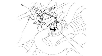

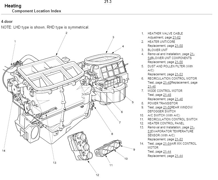

Ahoj,
měl jsem podobný problén na Civicu 7G. Zkontroloval bych funkčnost kohoutu na hadici, která vede z motorového prostoru do topení v palubní desce. Pokud se kohout otáčí tak bych se mrknul na mechanizmus, který je namontovaný v topení. V 7 generaci se tam dostaneš ze strany od řidiče pod volantem, ale nevím jak je to řešeno v 8G.
Kohout na hadici.jpg, 17.43 kB
Topení Bod 14.jpg, 98.29 kB
