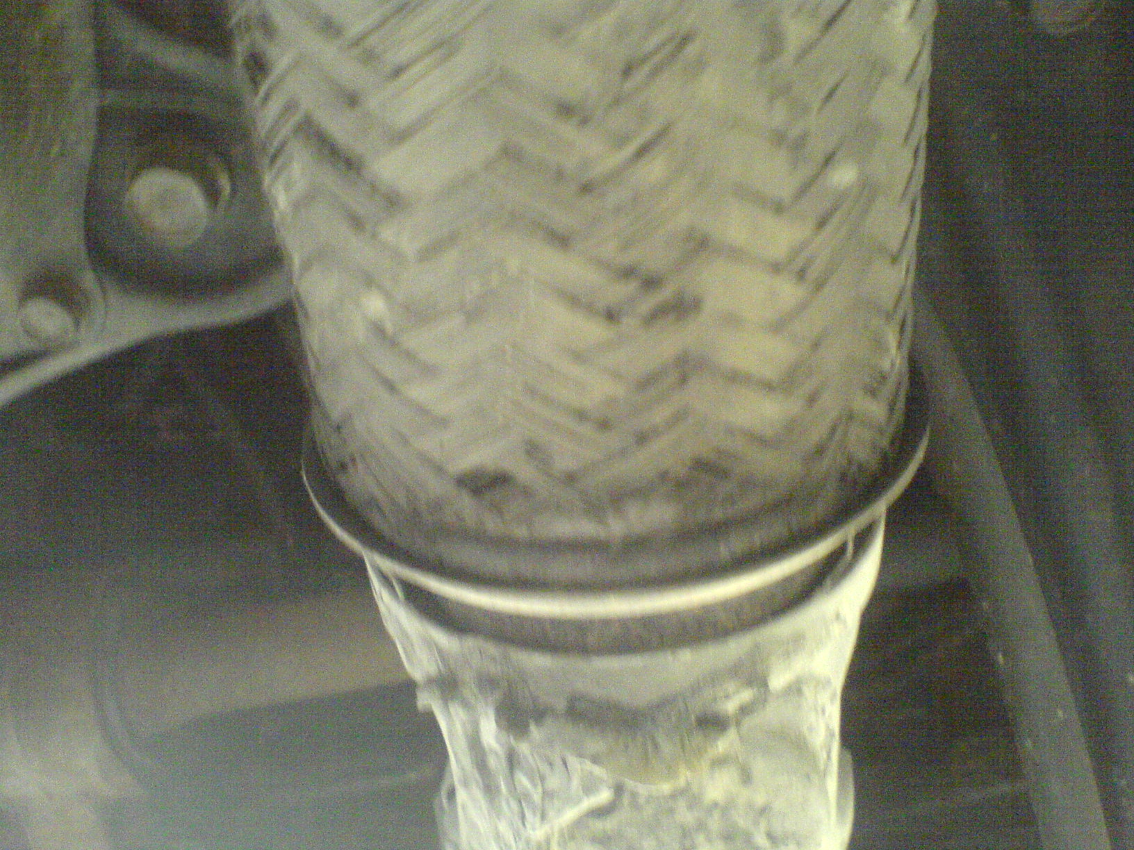

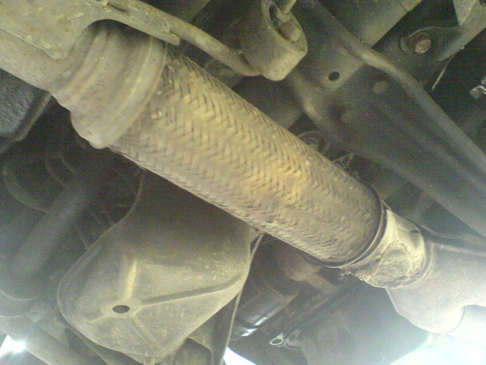

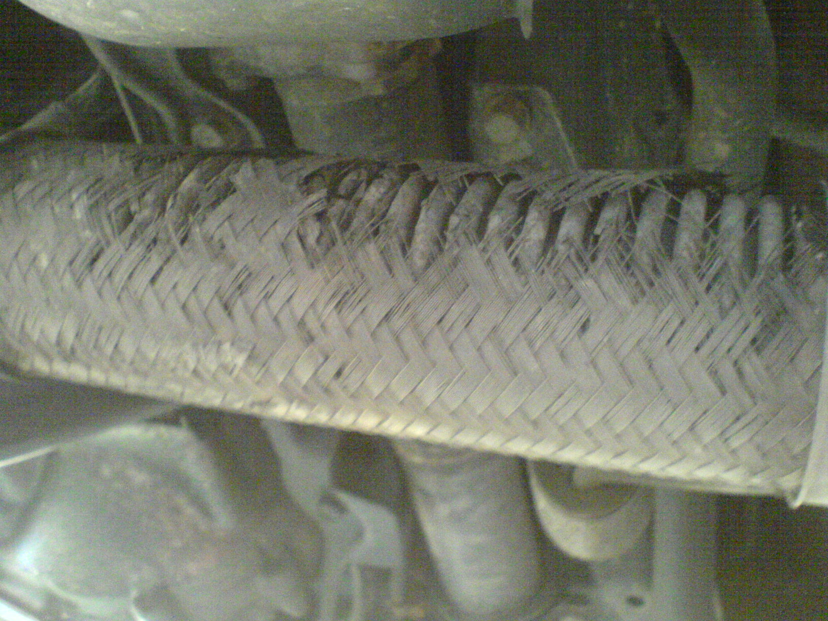

PříspěvekZaslal: 26.2.2008 , 17:25   Citovat
Takže dneska jsem to vyfotil na rampe, hrůůůza.
DSC00922.JPG, 526 kB
DSC00923.JPG, 514.85 kB

PříspěvekZaslal: 26.2.2008 , 17:34   Citovat
woe to neni vlnovec to je normálně anakonda Mr. Green
