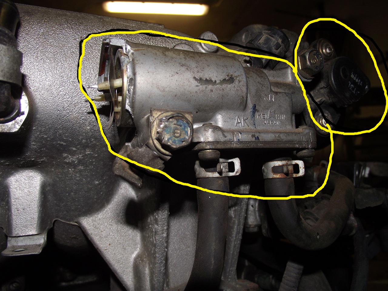

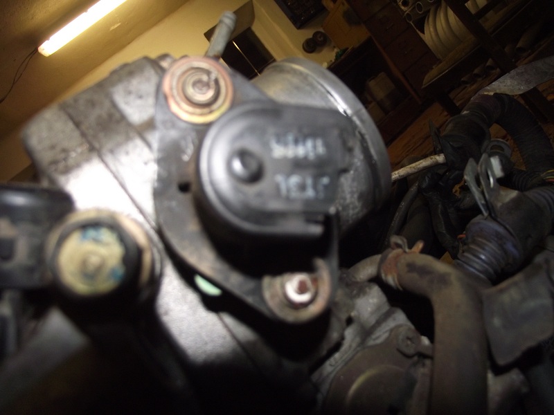

ahoj schanim tyto dve cidla Úsměv motor by mel bejt B16a2 čislo je prerazeno tak nevim presne Úsměv

Vlevo je EACV, vpravo TPS.

Uz jen Tps Úsměv

Tps ti bude sedět i z jinych typu hond,ale davej pozor při montaži na spravné nastavení rozsahu voltaže.proto bych radši volil sehnat komplet klapku s pečetí na tps.
