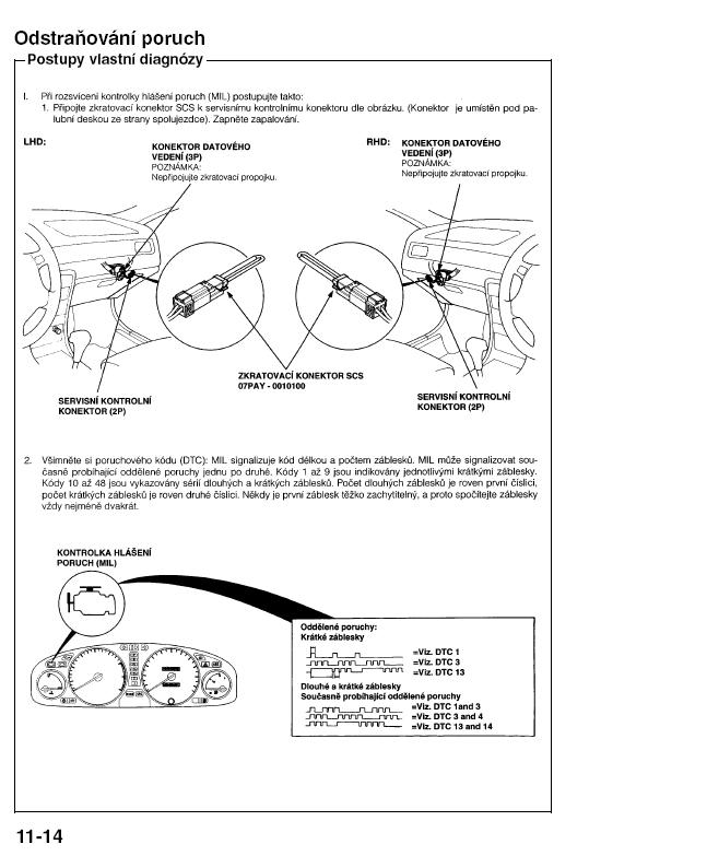

Zdravím,
mám na Vás prosbu. Nevíte, kde bych našel diagnostickou zásuvku u tohoto typu vozu? Pokud tedy nějakou má.
Rok výroby 1996, označení MA8, D14A2.
Předem děkuji za odpověď.

Uplne vpravo mezi kastlikem a dverma pod palubkou.

Pro uplnost Úsměv
D.JPG, 69.86 kB
