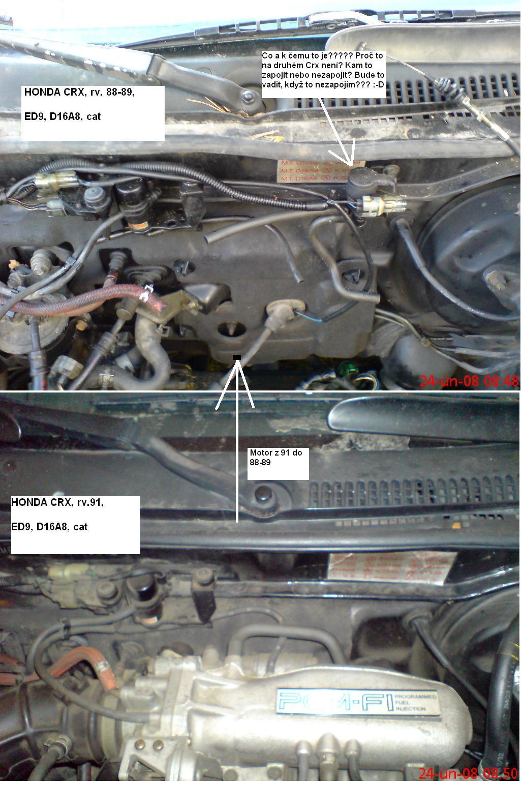

Čau, potřeboval bych radu, chystám se přehodit motor D16A8 z CRX91 do CRX88-89(ve kterém byl podle štítku předtím taky D16A8), ale narazil jsem na menší problém. V CRX88-89 bez motoru mi jedna věcička jaksi přebývá, kterou v 91 nemám a teď nevím kam to zapojit případně nezapojit. Z manuálu moc chytrej nejsem, jediný co jsem se tam dozvěděl je to že by to mohlo být buď: Purge cut-off solenoid valve nebo Fast idle control solenoid valve, ale nezjistil jsem kam ty hadičky zapojit. Jinak nejvíce napoví fotka!!!!!!! Mrk
Jinak pokud někdo zná funkci těchto aparátků, co ovlivňují apod. prosím o vysvětlení, myslím že nebudu sám koho to zajímá.
P.S.Nepište mi prosím ať to zapojím podle toho jak to bylo, druhé céro jsem koupil bez motoru, takže fakt nevím kam to bylo zapojené. Úsměv
Díky moc za pomoc Úsměv

hm no teda crxu som mal aj 88 a teraz mam 91 a nic take tam nebolo

no napadá mě že by to mohl být ventil na zvýšení volnoběhu při zapnutí klimatizace, to by i vysvětlovalo proč to vladim na žádnym autě neměl...takhle sme to měl v Prelude 91 že sme tam ten ventil na klimu měl i když v autě klima nebyla, a když sem přehazoval motor z preludy 89 tak to bylo bez tohodle ventilu, šlo to zapojit buď místo toho původního nebo to vyhodit a trubičky zaslepit. Neni to ale ani jeden z těch názvů co si napsal. V manuálu si musíš 100% najít zapojení podltaků pro obě verze, takže hledej...

jo a ten ventil na klimu se menuje A/C idle valve

no ale ja v tej crx co mam teraz mam aj original klimu ziadna dorabotka a nic take tam neni cože cože ?

vladik napsal:
pak teda nevim...

Já myslím, že s klimou to nemá nic společného. Navíc ani jedno z aut klimu nemá Smutný

Já to ještě na žádným céru neviděl.

no nejsem si jistej, ale ten ventil kterej je na obrazku je u novejsiho modelu primo na manifoldu zezadu v pravo.... tak se zkus podivat jestli to u toho druhyho motoru nemas tam...

To MattiK: JJ nejspíš to bude, tak jak říkáš, už mě to taky napadlo, po tom co jsem na to čučel. OK

hmmm, ale ja mam takovy dojem, ze do toho ventilu o kterem mluvil Mattik vede voda...,
Na ten ventil na sani sem se ptal už já, ale nikdo mi nedokazal rict k čemu to je... odkaz

To FastCivic: No já doufám,že to bude tak jak si myslím já a MattiK, o víkendu vytáhnu motor a pořádně to zkouknu a zkusím na to přijít. S vodou nestraš Úsměv

FastCivic napsal:
voda do toho urcite nevede.... ta vede jen do eacvecka
