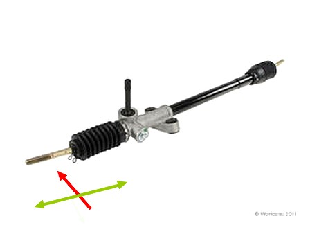

Vychozené je (teď se snad nespletu Úsměv axiální táhlo řízení, viz obrázek - červená šipka ukazuje konkrétní díl, zelená směr pohybu, při kterém se ozývá klepání, vůle je tam cca 10mm ... laicky řečeno céro na zvedáku a když vemeš za táhlo na straně u spolujezdce tak je tam vůle...hodně velká Velmi šťastný
PS. zajímavý je, že jsem ve státech nebo kde to nabízej, řízení hnedka sehnal v druhovýrobě, byť asi jen na ED9..
PS2. fotka teda asi pochází z RHD auta, díl, jež mám na voze vypadá přesně obráceně Úsměv

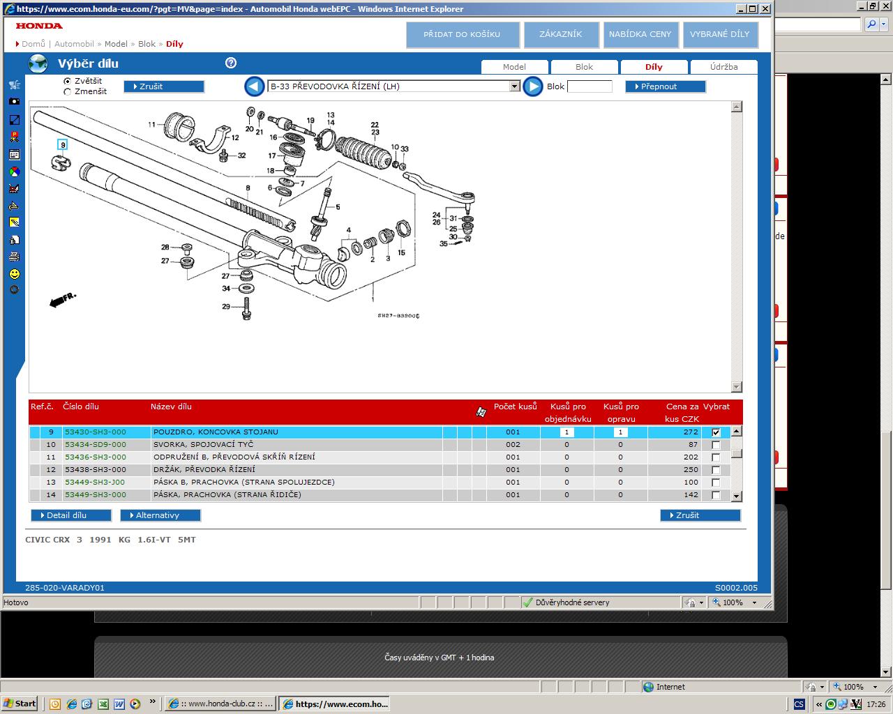

navic se ted divam na rozkres a je to stejne resene jako u ed9 takze je tam jen takovy plastovy labyrint ktery kdyz vymenis tak vule zmizi... stoji to nekrestanskych 272,- bez DPH....
pokud je to ax tahlo tak od hondy stoji 1330,- bez DPH a urcite pujde sehnat neoriginal...

tady rozkres z EPC
futro.JPG, 186.29 kB
