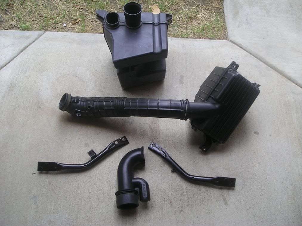

Střelec napsal:
Koupil jsem si KN filtr do origo boxu a rozdíl ve výkonu i ve zvuku je proti původnímu filtru 0 nic.
Rozdil ve zvuku totiz nedela ani tak filtr, jak resonator.. u accordu vypada asi takto, u civica takto.. po jeho odstraneni se zvuk zmeni celkem zasadne.

silenec napsal:
já sem po vyndání rozdíl ve zvuku nezaznamenal jenom to, že při vyšších rychlostech proudění vzduchu lehce píská (vzduch) jak to proudí motorovým prostorem
