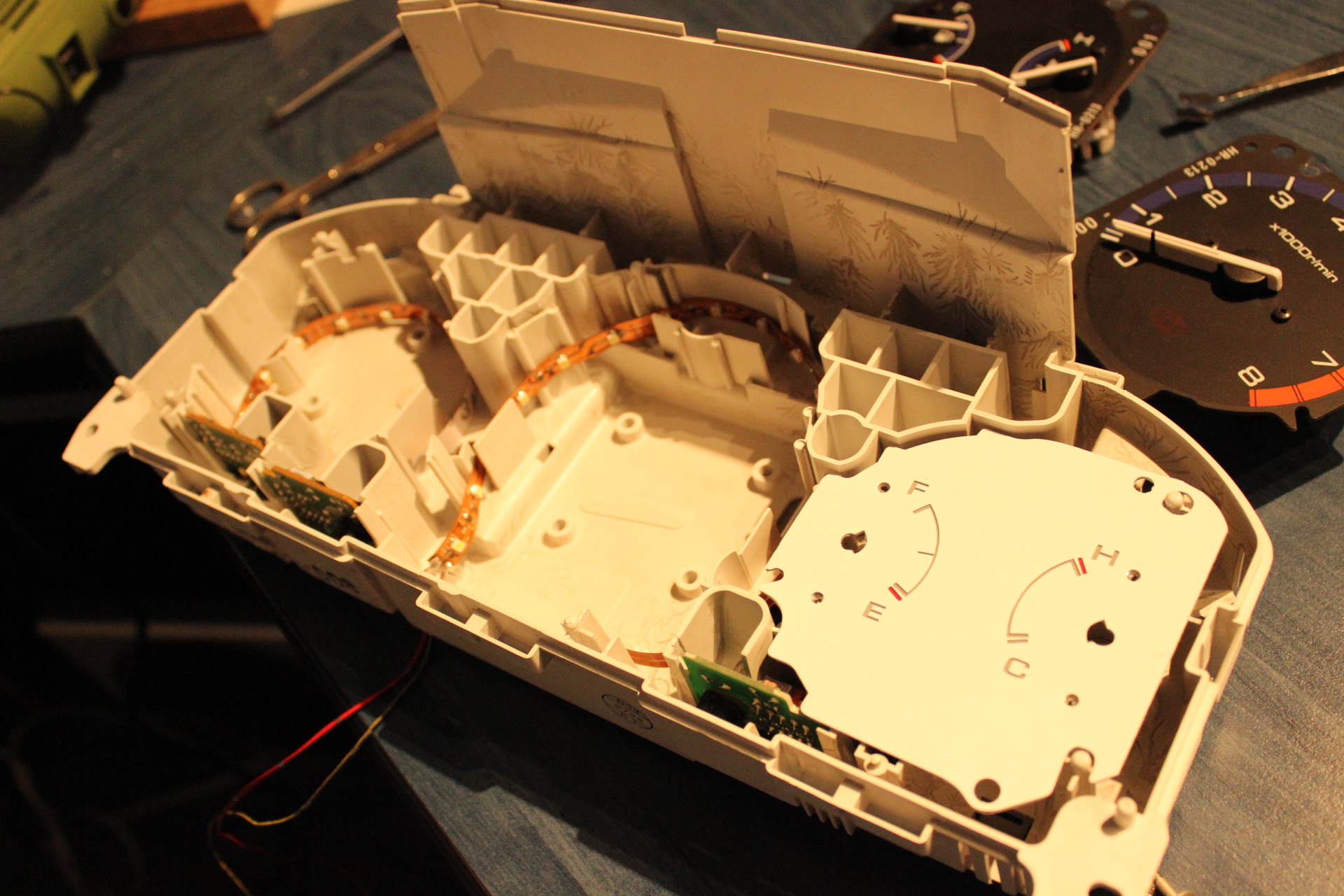

potreboval bych poradit hledal jsme ale neuspesne a nic potrebuji poradt u budiku u 6g civika jsme rozebral budiky jr tu policko volne kde chci udelat vtec light nevim u budiku to slo lihem odstranit tu cernou barvu ze zadni strany budiku. ted mne zajima jestli pujde i tady u toho stejnym odstranit tu cernou barvu bez poskozeni na druhe strane je cervena barva na podsviceni uz od serie. a dalši dotaz jestli tady nekde na foru je jak udelat vtec lights nasel jsme ze se da pripojit bud na ventil a nebo na vtec primo u jednotky tak bych to řesil ja je to udajne zeleno zliuty kabel ktery vede signal do vtec ventilu.... dekuji za rady postupem casu tady vlozim ofta jak to pokracuje přikladam jedno foto budiku zda to pujde odstranit ta barva at vite co mam namysli

co sem koukal na zahranicnich forech tak to brousej smirkem
signal od vtecu bych osobne tahal od jednotky, at to nemusis tahat az z motoru
jestli budes davat LED tak ti staci akorad ledka, rezistor a kus dratu, navody najdes na netu

jj signal + bude od jednotky mel by to byt zeleno zluty kabel jen mne zajima jestli to odstranit lihem nebo tim smirkem jak pises....

zkus to lihem, kdyz to nepujde tak bych zakrocil tim smirkem, vzdycky pod to jde dat dalsi barevna folie, toho bych se nebal

tak sem hodim nejake fota aktualnich praci Honda
folie carbon 3M DI-NOC
vybora vtec lightu Úsměv

tak dnes prisli posledni dily na dodelani budiku jdm rucicky a diody na jejich podsviceni.. folie do tiskarny aby slo vytisknout napis VTEC a o vikendu pokracujem v pracech.... :twisted:

je to folie pruhledna pouze na osvetleni vtecu... budiky nemam vytiskle nebo podobna metoda mam je jako origo z tvrdeho plastu Úsměv
