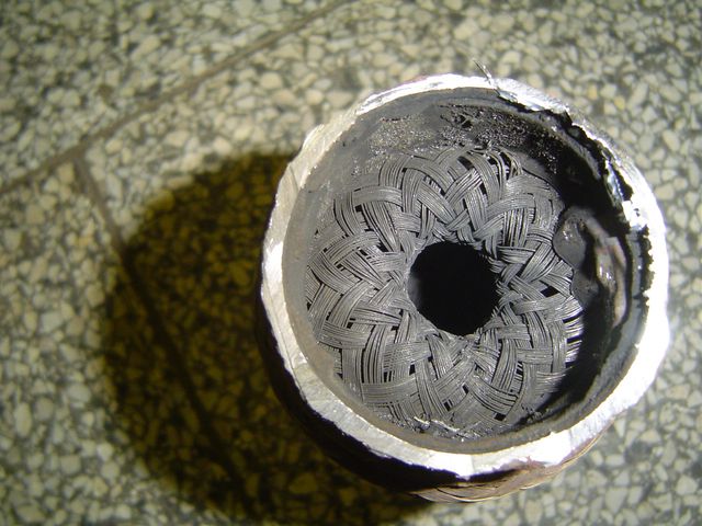

Hele a neměl právě ten třívrství Tygr?a takhle dopadl
Tak ele třeba o byla náhoda a špatnej kus. KO

Meda napsal:
Obávám se, že to nebude o kusu, ale o typu. Mám ten samý vlnovec a asi bude v prd.... Smutný

Meda napsal:
já mám taky 3vrstvej a nic , je ok,zase má podle mě s výpletem lepší proudění , o ty varhánky se to musí brzdit.

Tak ted nevim cože cože ? ten trojitej bude urco lip vodit ... ale v tom origo je jen vlnovec bez vnitrniho vypletu.

taky mi 3x rupnul ten s vnitrnim vypletem. vysledek je, že prdí a ještě to celý ucpe Smutný
