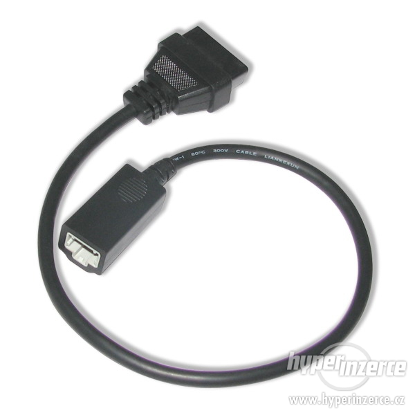

Zdravím. Měl bych pár otázek ohledně diagnostiky u Civica 5g v sedanu. Bohužel to nemá OBD2(má to jen 2.pinový a 3.pinový konektor).Zkoušel jsem to vyblikávat přes ten 2.pinový konektor,ale kontrolka na palubce jen svítila a nic nevyblikávala. Koupil jsem si redukci z toho 3.pinového konektoru na klasický OBD2 viz. foto. Pak jsem si koupil levnou diagnostiku ELM 327 která se připojí přes Bluetooth, ale prostě se to nespojí nikdy přes žádnej program. Tak jsem chtěl vědět jestli Civic 5g podporuje tu diagnostiku přes OBD2???? Mám přístup k velice drahé a výborné diagnostice BOSCH viz. BOSCH Diagnostika , která běhá skoro se všemi vozy právě na OBD2. Tak jestli by šel civic 5g napojit přes to OBD2(Přes tu redukci)?!? Díky za tipy a rady!!!

Bohužel nemožné, Civic 5G je OBD0, diagnostika v domácích podmínkách možná pouze přes vyblikávání..

Nemůže to fungovat už z principu, ta diagnostika (a jakákoliv jiná s čipem ELM327) očekává připojení k ECU, která komunikuje přes OBD2 protokol.
Jediná možnost, jak s Civicem 5g, který má původní neupravenou ECU, navázat nějakou diagnostickou komunikaci, je originální Honda diagnostika (3pin konektor), nebo vyblikání přes kontrolku (2pin konektor).
