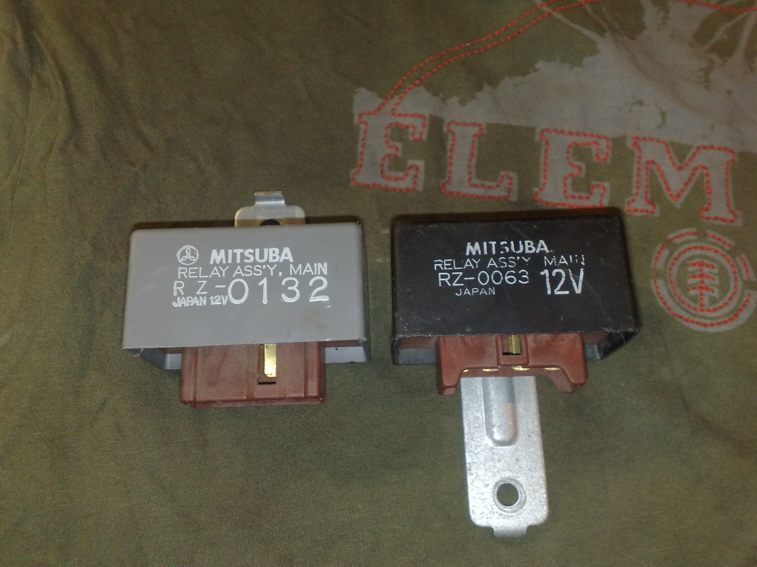

sokol:-D ted jsem vyndal main rele, protoze mi civa nestartuje za tepla, ale nahradni mam nejake jine, muzu ho pouzit, nebo prepajet stare? motor d16z7 a to sede je z auta

voyta je teď offline  voyta
PříspěvekZaslal: 17.3.2012 , 23:37   Citovat
no tak Honda radcove, kde jste:-D
Příspěvky: 927 H+ body: 3 1993 Civic VTEC
PříspěvekZaslal: 17.3.2012 , 23:53   Citovat
Pasuje do toho druhého konektor? Jestli jo, tak to prostě vyzkoušej a uvidíš jestli to bude fungovat. Mrk
Jinak radši bych propájel to původní. To je sázka na jistotu.
To druhé může mít taky "studeňák", bude dělat stejný bordel jako to původní a ty si pak budeš myslet, že není problém v relé, ale jinde.
Minor je teď offline  Minor
PříspěvekZaslal: 18.3.2012 , 0:04   Citovat
Nové relé na C5G když tak mám. Cena 500.
PříspěvekZaslal: 18.3.2012 , 0:21   Citovat
jaj, vsak tam je jiny konektor:-D, tak jsem ted jel zbytecne do garaze:-D no jeste ze to aspon po vychladnuti startuje, Minore diky za nabidku, ale necham to u kamose co je elektrikar prepajet, ted budou dulezitejsi vydaje VTEC , ale pokud by to bylo spatne tak ti samo pisnu OK
