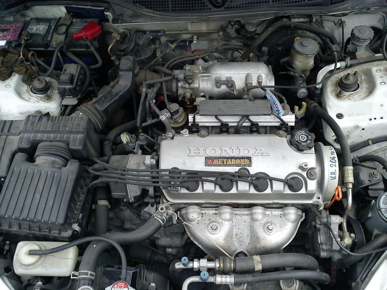

Speedey je teď offline  Speedey
PříspěvekZaslal: 26.2.2012 , 12:58   Citovat
šipka hadička, kroužek místo spoje...

PříspěvekZaslal: 26.2.2012 , 18:11   Citovat
Speedey napsal:
Pokud je ten spoj dokonale těsný, tak by to mělo fungovat.
Ale vidím tam špatně nasazenou gumovou "harmoniku" na boxu vzduchového filtru. Sice to nemá přímo vliv na kolísání volnoběhu, ale přisává se tudy bordel, který může zanést volnoběžný ventil.
PříspěvekZaslal: 26.2.2012 , 21:11   Citovat
to není můj motor pořádnej výtlem
někde tady jsem ho vyštrachal pro ilustraci nechtělo se mě ho jít fotit ven
No mám to narvaný na spojce takže myslím že to těsný je, jinak ostatní spoje jsou taky jen přesazený bez eska pásek,
Akorát mám ještě jednu věc možná stím spojenou, docela to papá, natankuju za 300kč a najedu cca 90km a zase rezerva
takže cca 8ltr a to jezdim tak nejak na pohodu samozrejme obcas před červený ale nezdá se mě že by to mělo tak
žrát skoro pořád na mě svítí zelenej...a jeste jeden poznatek pri akceleraci mirne cuka jak je vytocenej tak ne...
napadl me rozdelovac, kabely, palec??? jo a jeste jedna vec jak je tady zminovano cvaka me za kastlikem nejaky rele to je asi good ne kdyz otocim klickem do polohy 2. Díky za rady....
PříspěvekZaslal: 26.2.2012 , 21:14   Citovat
jeste otazecka kde najdu ten volnobezny ventil zkusim ho vycistit preventivne...kdyztak cmarejte do obrazku motoru
