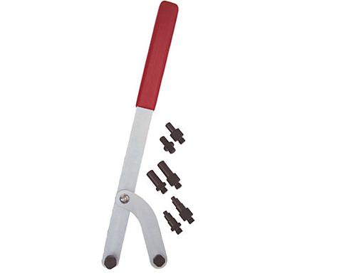

a jak povolis remenici, ktera nema v sobe ten sestihran (na ten aretacni pripravek) a nema v sobe ani dirky (zase na jinej typ aretacniho pripravku)? nechci rejpat, jen me to zajima... to mi hlava nebere
ja jsem remenici vzdycky povolil pri sundanem starteru a velkym sroubovakem zablokovanym setrvak (je lepsi delat to ve dvou...)

mot napsal:

mot je teď offline  mot
PříspěvekZaslal: 28.2.2012 , 10:54   Citovat
DanTe napsal:
Kde takovej pěknej forychtung koupím? Lucy
koupis ho napr. tady: univer ale neverim, ze za nej das ty penize Velmi šťastný nehlede na to, ze na vsechny Honda to nepouzijes, protoze nektere zkratka v remenici tento sestihran nemaji... Velmi šťastný
