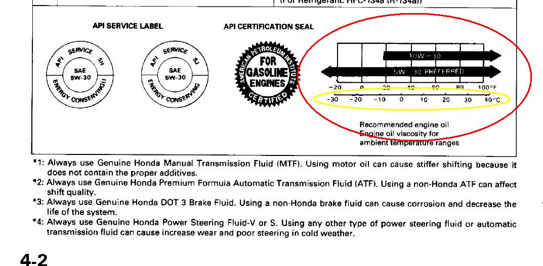

a koukal ses do manuálu ITR? já jo
Capture28-02-2008-13.49.51.jpg, 204.66 kB
Capture28-02-2008-13.50.09.jpg, 138.41 kB

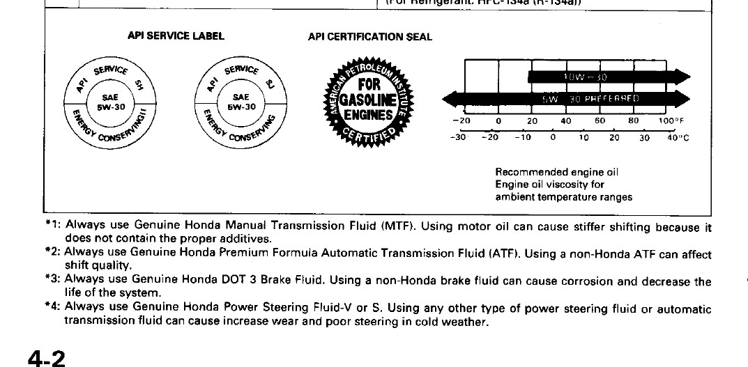

koukali jste se na ty obrázky co jsem sem vložil? tam je i to do jakých venkovních teplot je ten olej určenej, podívejte se znova. Úsměv
to číslo 30 neznamená že to je jen do 30°C venku. To číslo nemá s teplotou venku nic společného, určuje to viskozitu při 100°C. Je to lehkoběžný olej se sníženou HTHS viskozitou. Všechny moderní auta které snižují spotřebu a prodlužují výměnné intervaly používáním lehkoběžných olejů používají 0W30 nebo 5W30 a jezdí normálně tady v čr, o tom jste nikdy neslyšeli?
Capture28-02-2008-13.50.09.jpg, 106.64 kB
Příspěvky: 4971 H+ body: 31 1995 Prelude VTEC

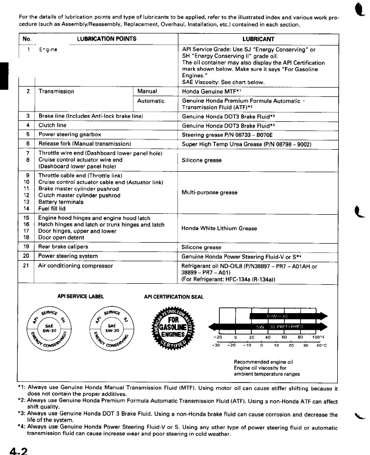

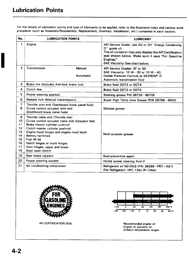

tady v tom manuálu od integry je DOT3 i DOT4...
Capture28-02-2008-14.40.56.jpg, 142.14 kB
no tady je dot 3 or dot 4 tak nevim kazdy manual jiny.jako na vicku od brzdovky je stejne napsane co lze pouzit jakou kapalinu teda ja to tak mam na civicu.jak na nadobce od brzdovky je dot4 tak i na spojkove nadobce je dot3 nebo dot4.

PříspěvekZaslal: 28.2.2008 , 15:55   Citovat
kamol napsal:
no však jo a to je taky správně ne? DOT3 a DOT4 jsou záměnné, takže tu není o čem debatit přátele
