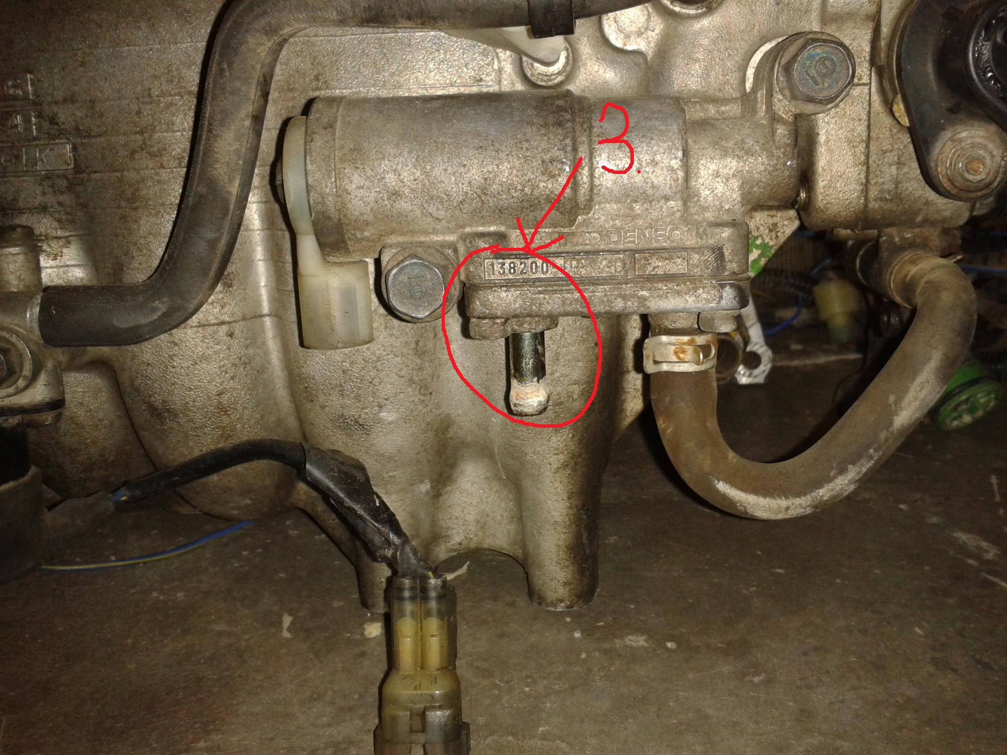

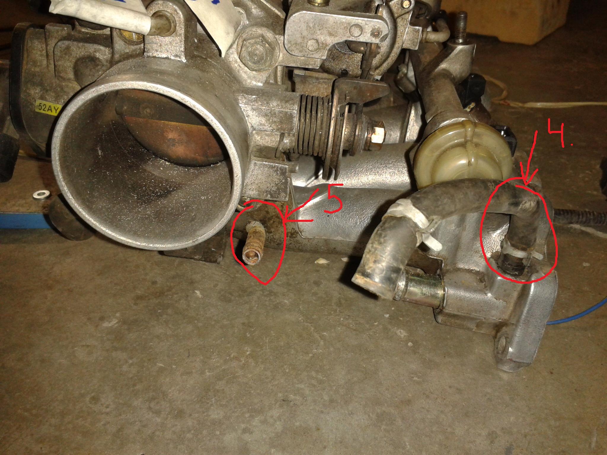

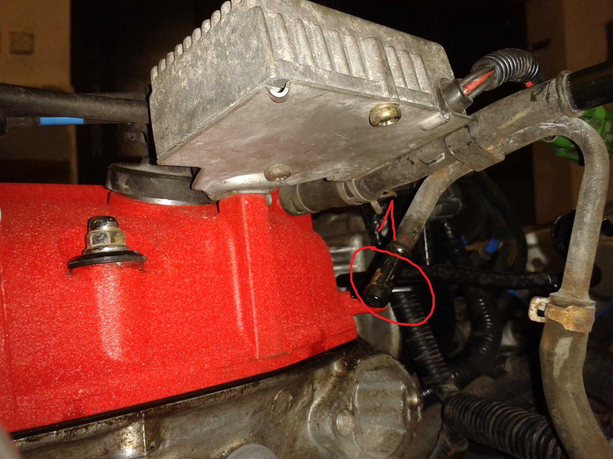

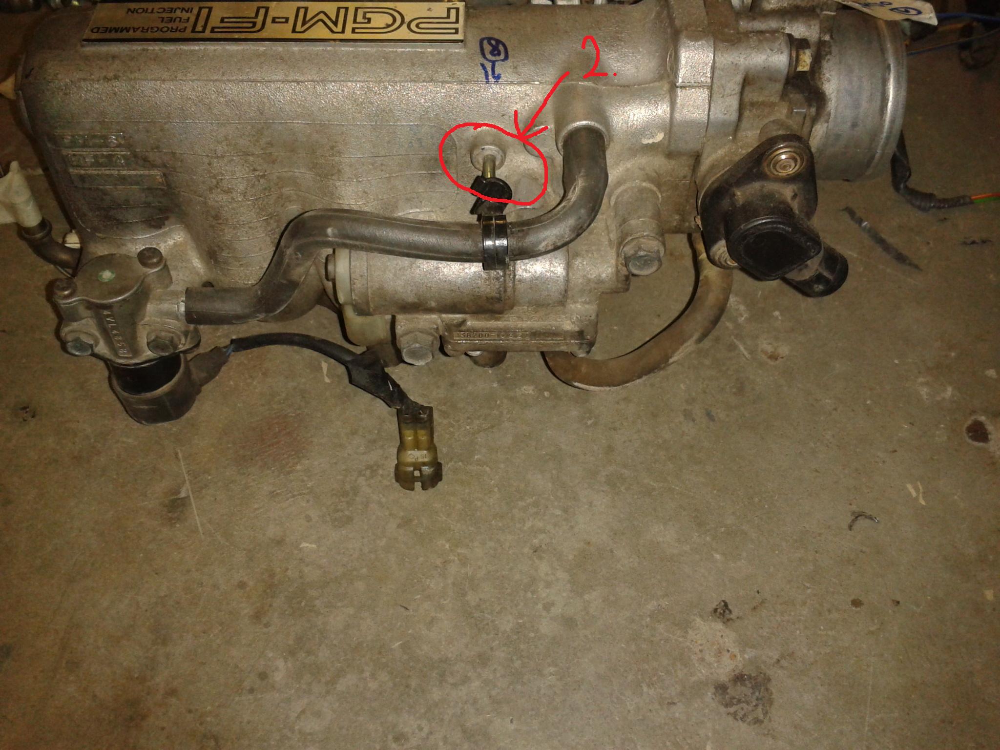

Prosím o pomoc se zapojením hadic do PGMFI při swapu D15B2. Na fotkách očíslováno. Prosím o přiřazení hadic ke každému číslu Úsměv

1 ka ke 4ce
2 ovl EVAP (aktivní uhlí)
3 výhřev EACV (k trubce od vocní pumpy)
5 ka k 3ce
Příspěvky: 3364 H+ body: 12 2004 S2000
PříspěvekZaslal: 4.3.2012 , 21:05   Citovat
Takže 4 připojíš na 1.
Pro 3 a 5 musíš získat přívod hladící kapaliny z malého okruhu. 3 je vyhřívání EACV ventilu a 5 IACV.

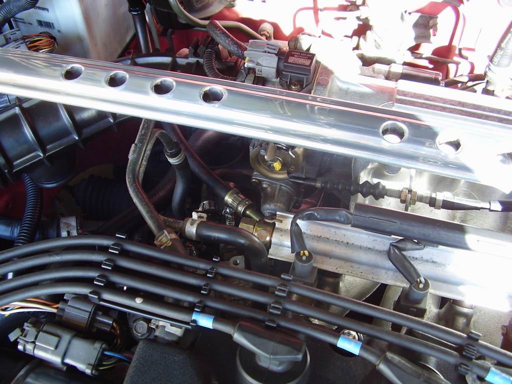

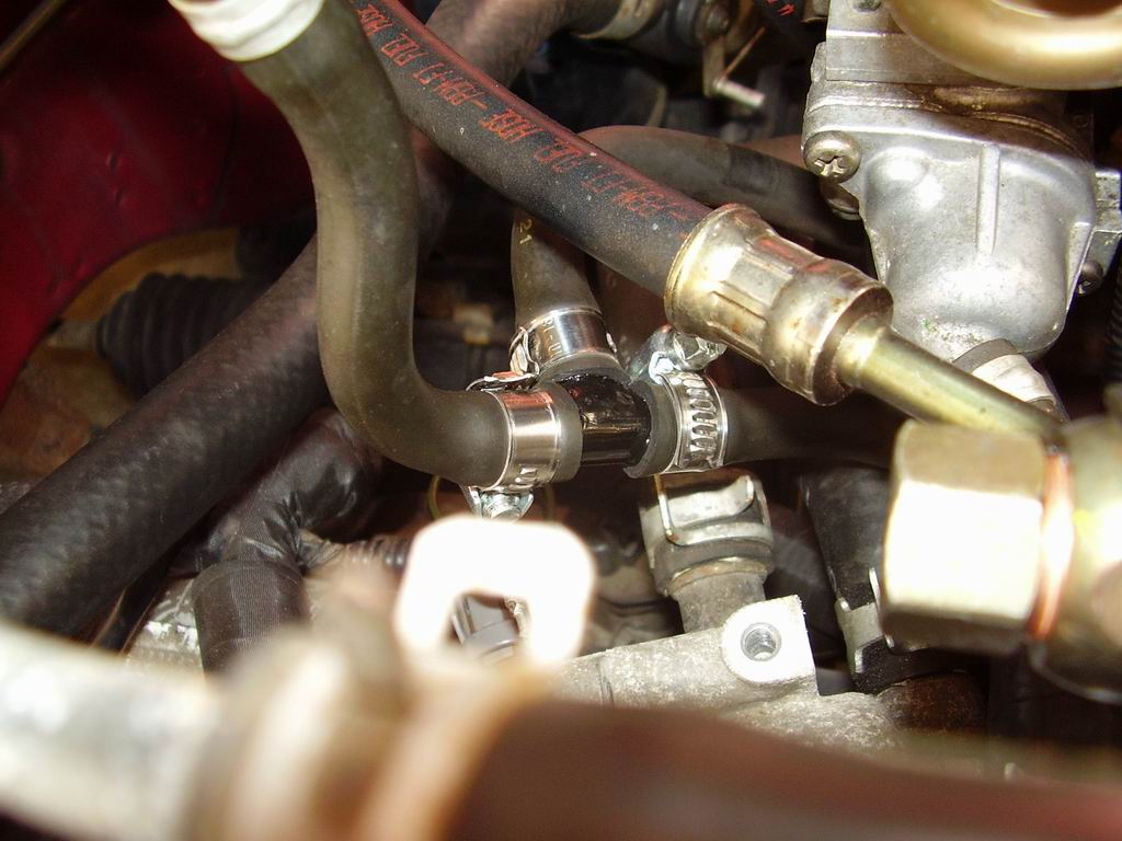

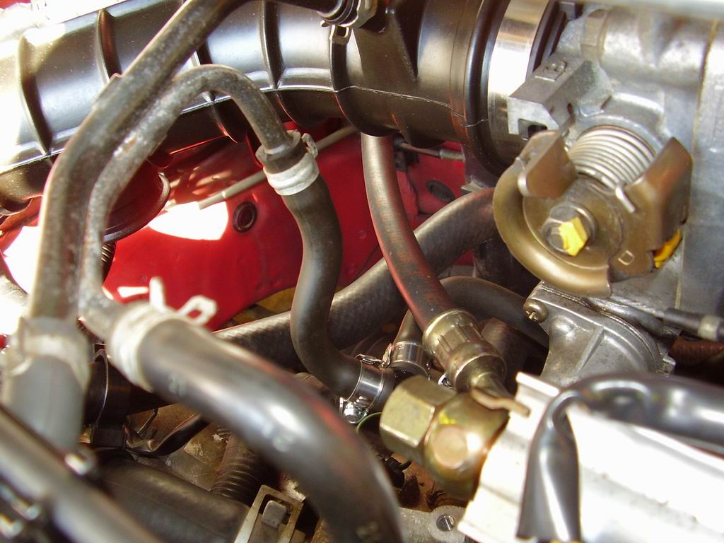

Já to vyřešil tak, že jsem rozdvojil hadičku za trubičkou č.1 na tvé fotce. Udělal jsem si téčko z kovových trubiček vhodného průměru a připojil další hadičku (viz. moje fotky).
Pro 5 bych doporučil udělat druhé téčko na hadičcce 4.
2 připojit nejspíš k MAP senzoru pokud není na tělesu škrtící klapky. Patří tam podtlaková hadička.

PříspěvekZaslal: 4.3.2012 , 21:12  Naposledy upravil Petr 78 dne 4.3.2012 , 21:13, celkově upraveno 1 krát. Citovat
R3S napsal:
1 ka ke 4ce
5 ka k 3ce
Ano 2 by mohla být i na ventil na nádobce s aktivním uhlí.
3 bohužel k trubce od vodní pumpy nepřipojíš, protože motor D15B2 má pouze jeden vývod zatímco motory se čtyřbodem mají vývody dva (ten druhý právě pro vyhřívání EACV. Jedině že by se to moje téčko hodilo na ten jeden vývod. Ale je tam špatný přístup. Proto jsem volil napojení jinde.

PříspěvekZaslal: 4.3.2012 , 21:22   Citovat
možná lepší sehnat tu trubku k pumpě jinou , dokonce jí snad doma mám...
