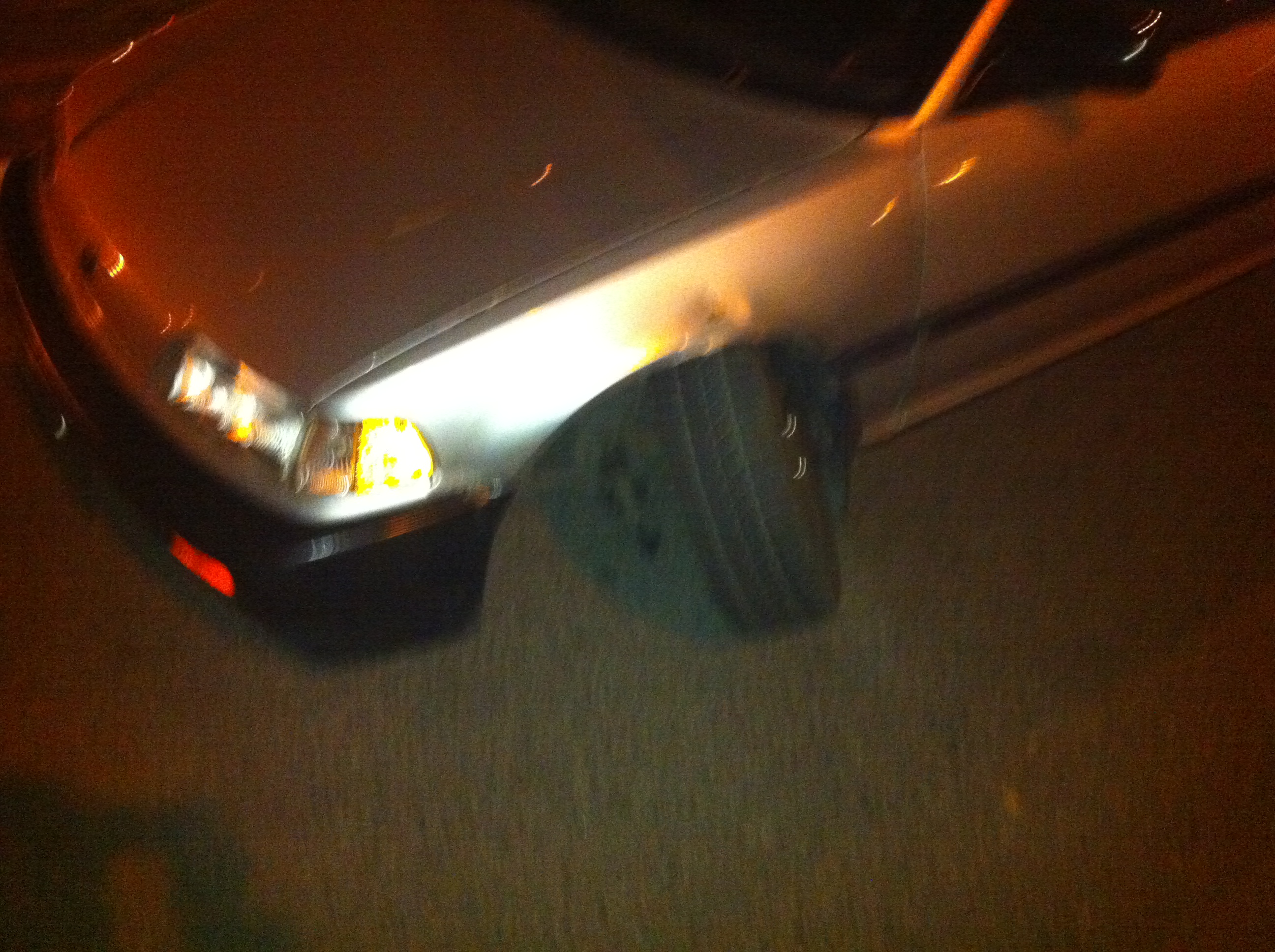

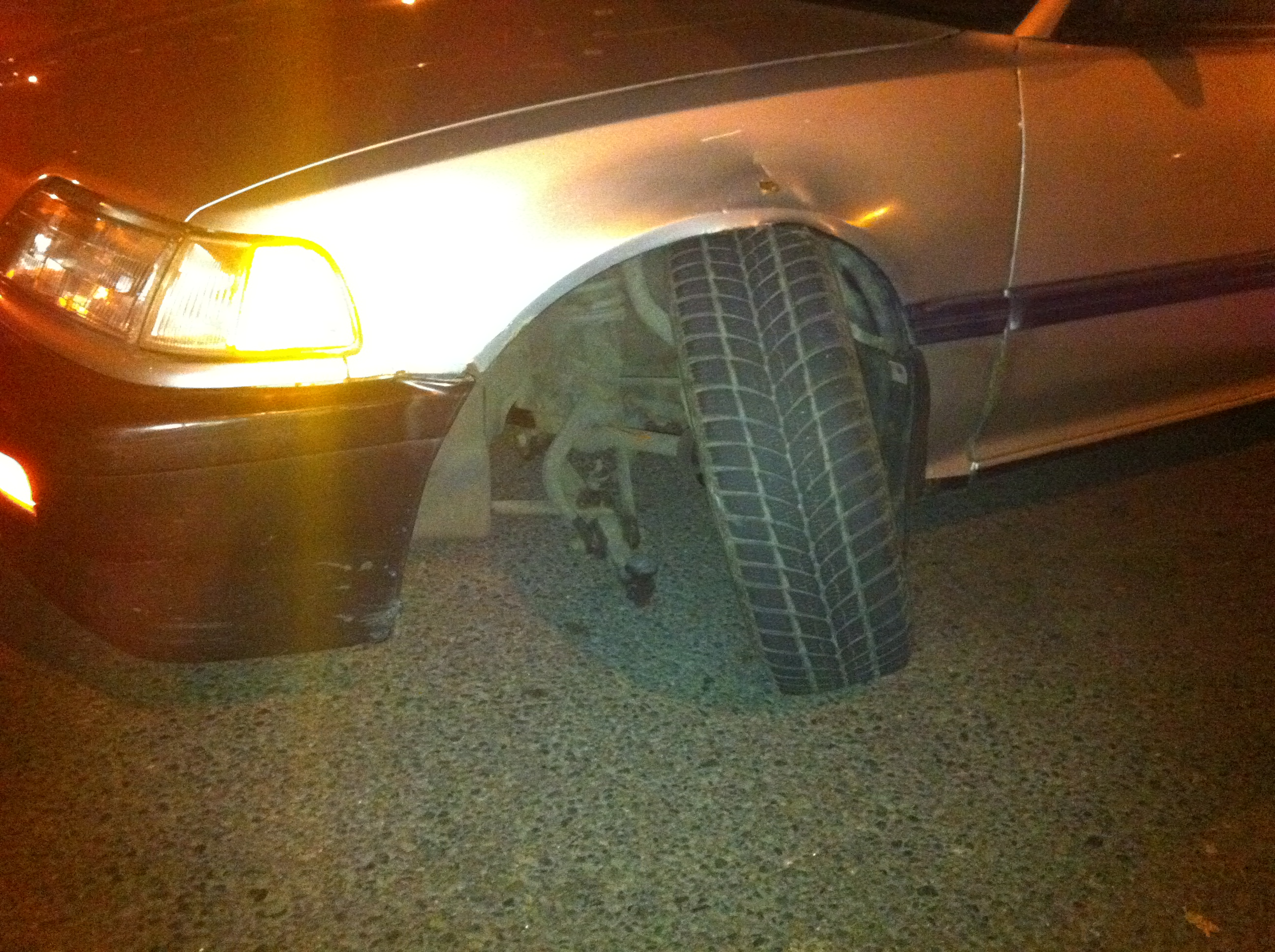

V listopadu letosniho roku se mi ulomil levy vnejsi cep spodniho ramena pri prejeti pres retarder Smutný
Vzalo to s sebou i poloosu ven z prevodovky, trochu se pochroumala pri tahani na platformu...
Jde o to, ze se nechci loucit s timhle autem a celkem bych ho i potreboval na jezdeni, takze se chci zeptat zda-li by se nenasel nekdo kdo by byl ochoten to opravit, nechce se mi to vozit do specializovaneho servisu...
A pokud nekdo vi odhadem cenu za praci a material tak napiste do SZ kolik zhruba...
At vim kolik si mam "urvat od huby" Úsměv
Jsem z havirova a auto stoji v horni suche, odvezl jsem ji na zahradu a tam nechal stat celou zimu na spalkach ve vzduchu, mam taky trochu strach ze se dostal vzduch do prevodovky a za celou zimu pekne zkorodovala, aspon vim ze to je u motoru, u prevodovky nevim...

co na tom chces delat sundej tehlici kup spodni cep (yamato 300,-) nech to prelisovat a nahod zpatky zasun poloosu zpet do prevodovky a jedes
teda pokud si tam nic nezlomil neurval tak by to melo fungovat
