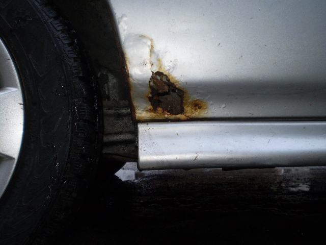

Ahoj,
mohl by mi někdo,jako lajkovi, poradit co udělat s korozí(viz foto) za nějaké rozumné peníze, jaké jsou možnosti a aby to vydrželo. Chci dát auto komplet do kupy a tímhle chci začít. Ta díra se tam objevila snad z ničeho nic Bueee
zepředu.JPG, 161.1 kB
ikmo.JPG, 165.7 kB
Příspěvky: 267 H+ body: 0 1996 Civic Vti
PříspěvekZaslal: 13.3.2012 , 20:46   Citovat
Tohle je kšeft pro šikovného klempíře.
A pokud se bude řešit jenom tato část, tak by to ani nemuselo být drahé.
Petura je teď offline  Petura
PříspěvekZaslal: 13.3.2012 , 21:13   Citovat

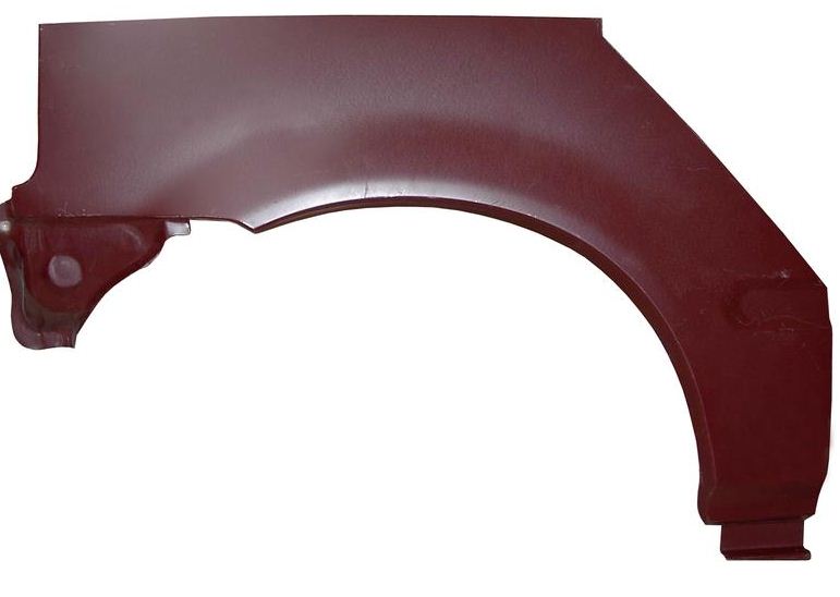

ten lem máš dost jetý, takže bych to měnil celý (cca 1200), každopádně klempíř si poradí Mrk

což značí korozi- takže obrousit nejlépe nylonový kotouč, neničí plech, obrousí jen rez a lak ( Adekvátně ocelový kartáč ale s tím je víc práce), na holý plech nanést inhibitor- naváže na sebe mikroskopické zbytky rzi a zabrání její rozšiřování, nechat řádně odvětrat, nanést základovku nebo plnič a nalakovat. To stejné nejlépe z ruhé strany s tím že se pak nedává základovka ale zastříká se nepřelakem a nebo voskem do dutin, záleží co je to za díl. A je zakonzervováno.
tu díru co máš na zadním lemu tak dát zadní nový lem a pořádně to ošetřit. ze vnitř nepřelak( Body..) spoje a sváry zastříkt převařiteleným základem, a všude kam to pujde tak napráskat vosk do dutin

Dělal jsem si srandu, omlouvám se, přeci normálně vyvařit. Též nejsem "milionářu blbé" Vyříznout a nahradit novým dílem, ošetřit zevnitř i zvenku a olakovat. Hlavně před lakem opravdu kvalitně ošetřit a nedoporučuju kitování, ale cínování vařeného spoje!
Na jihu Čech, přímo v Budějkách je mistr na převařování všeho na všechno a všeho do všeho a následné cínování všech spojů Skřítek! tel: 777273535
