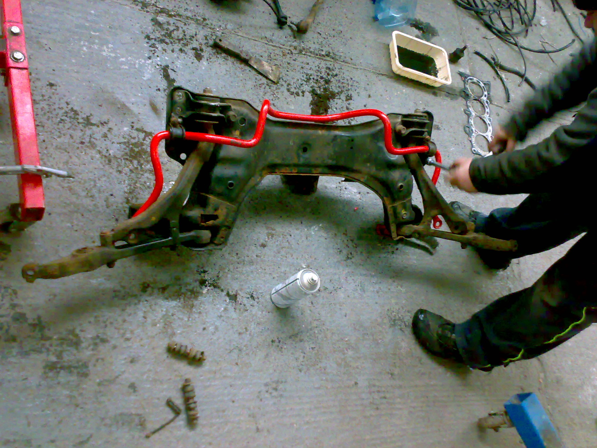

sablos je teď offline  sablos
PříspěvekZaslal: 21.3.2012 , 15:34   Citovat
já sem to dělal takto
28012011803.jpg, 628.61 kB
coudu je teď offline  coudu
PříspěvekZaslal: 21.3.2012 , 16:31   Citovat
sablos napsal:
zabil pořádnej výtlem
Příspěvky: 1329 H+ body: 1 2007 FR-V
