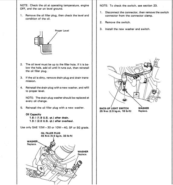

sablos je teď offline  sablos
-2
PříspěvekZaslal: 16.3.2012 , 14:22   Citovat
Tak jsem se spletl o deci, tady je screen.
Převodovka nápl%n.JPG, 54.08 kB
PříspěvekZaslal: 16.3.2012 , 14:30   Citovat
sablos napsal:
To je na VTi? Se stydím

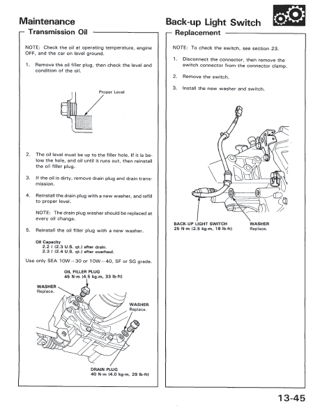

sopta je teď offline  sopta
1
PříspěvekZaslal: 16.3.2012 , 16:15   Citovat
Sablos sem dává mauál na SOHC motory, EG9 je VTI 4D s převodovkou Y21 a ta má náplně víc, viz. zde screen z manuálu pro Y21 převodovku
Snímek obrazovky 2012-03-16 v 15.13.39.png, 96.56 kB
