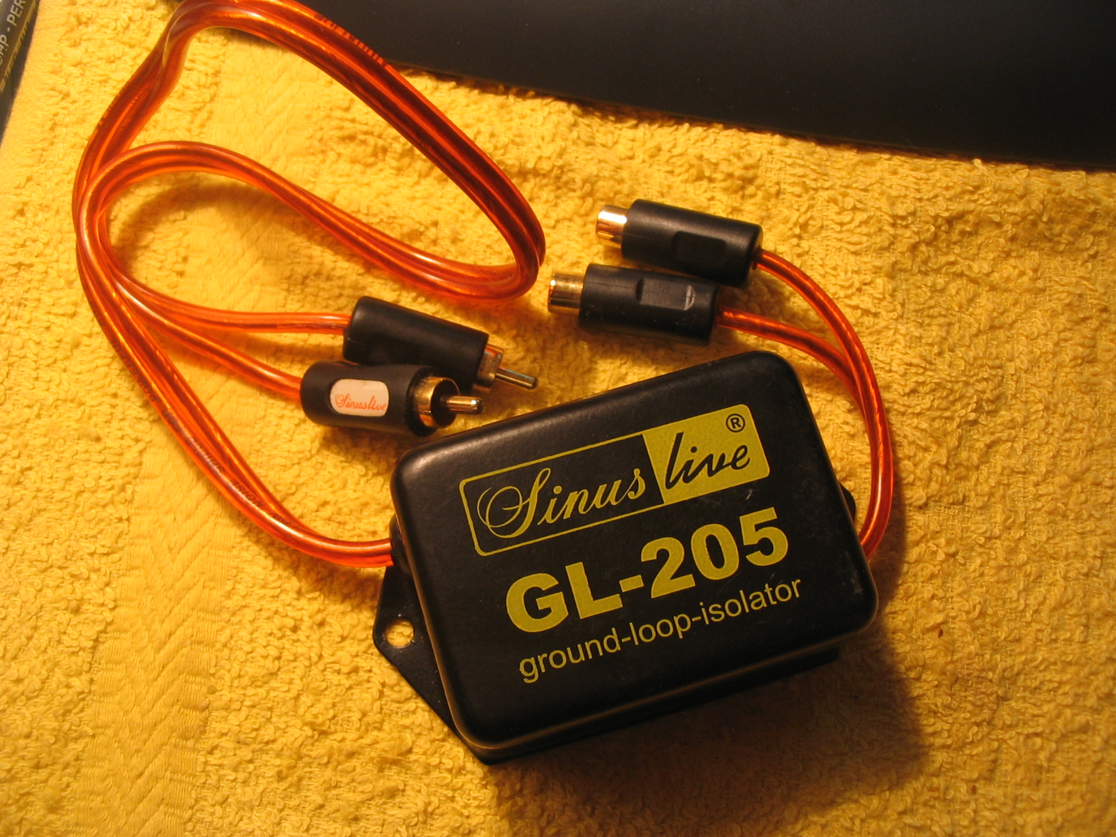

Zaklad je poradne kabely, stinene signaly, plus (i minus, taky moznost) tahat od baterky, a jestli to bude delat porad, tak zkus jine radio..
JInak kdybys chtel tak ti necham za 200Kc tyto dva odrusovace..
koupil jsem je ale pak jsem to vyresil, tak jsou mi na nic..

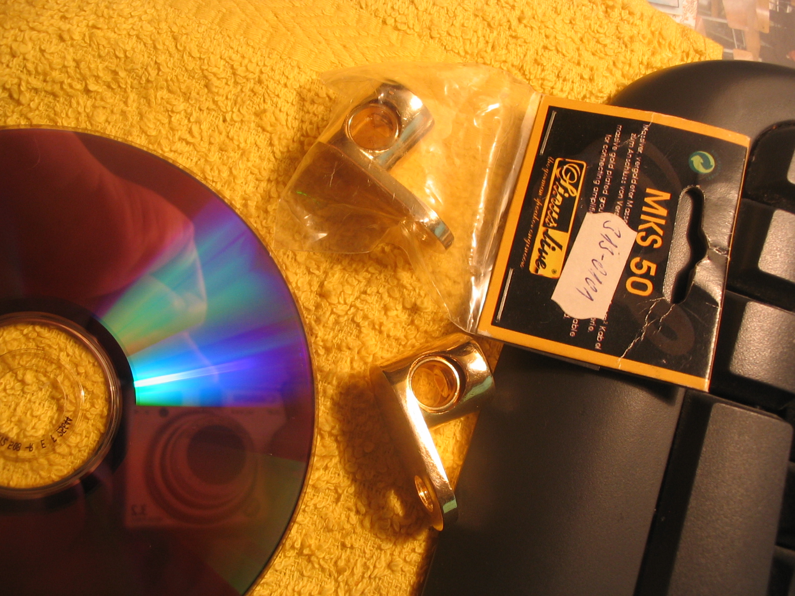

A mam tady i kostrici ocka dve taktez sinus live, nepuzite.. kdybys chtel..
IMG_5710.JPG, 891.55 kB
Příspěvky: 483 H+ body: 0 1987 CR-X
