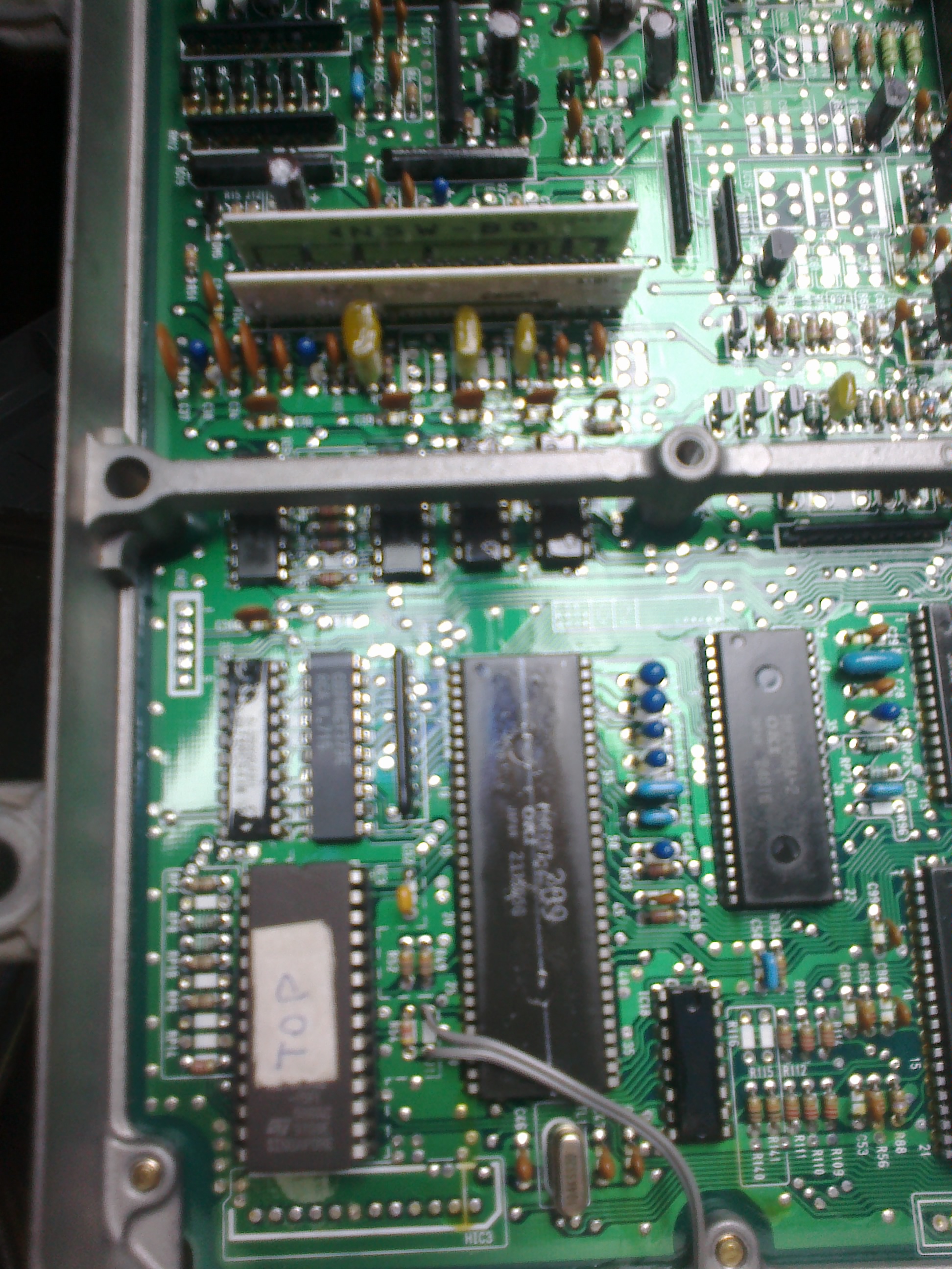

kolega má ve svym c5g VTi jednotku,je to OBD I P30,zjistil že má přepínatelné palivové mapy.po přepnutí spíná VTEC od 5200,je yplý omezovač a podle jeho slov je razantně výkonnější-na stejnym úseku dá přibližně o 30km/h více než bez přepnutí mapy
-může někdo po shlédnutí fotografií zkusitt identifikovat výrobce či původ čipu? (na fotce označen TOP ) ?
-zkusím zajistit lepší foto,kdy tak na to koukám
-odpovědi můžete dávat i na nick Jirka Kozák,nejdu mu vložit fotky,prto jsem založil topic já....auto mělo předchozího maitele u zlína pokud to pomůže,cca před rokem a půl

je uplně jedno jakej je to výrobce, je to normoš epromka s nahranou mapou někým..těžko vypátráš původ

pokud chces vedet co tam jsou za mapy zajdi za nekym kdo ma programator at ti to vycte z toho a pak se na to muzes v crome podivat jak moc to je upravene
podle tech rozmazanych fotek je to epromka ST 12F1 aspon tipuju ale je to uplne jedno od koho to je hlavne tam musi sedet a fungovat
ja treba nejcasteji pouzivat typ AT29C256
