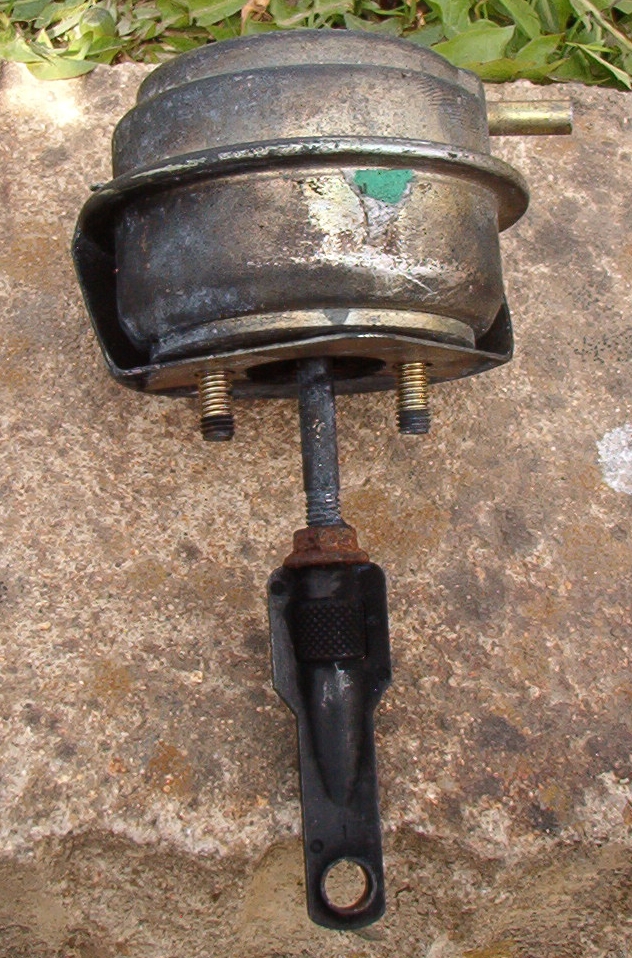

malej tlak turba, turbo je ovladane takovym ja nevim jak se to jmenuje tycka co jde do kulateho buh vi co. Videl jsem to mnohokrat na koncernech stacilo to vymenit a pelasilo to krasne Mrk nevim jak to ma HOnda tak kdyztak sorry.
plechovka-turbo.jpg, 553.54 kB
Příspěvky: 1078 H+ body: 3 1990 CR-X
PříspěvekZaslal: 27.3.2012 , 9:30   Citovat
oorrbb napsal:
Co Honda? Spíš Rover... Velmi šťastný
